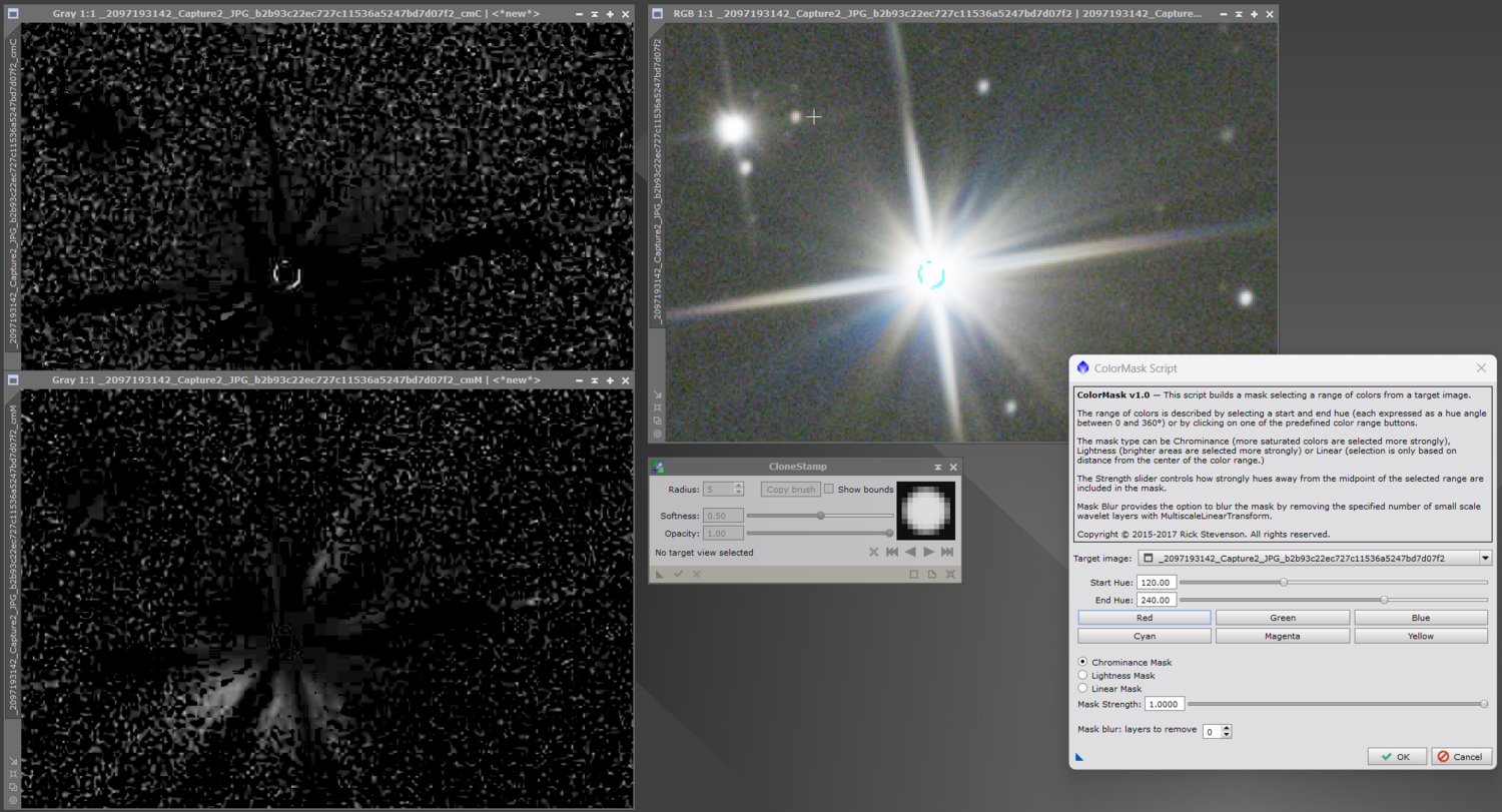

Dernière question et après j'arrête, ça vient d'où ces couleurs bizarres sur les étoiles les plus brillantes? Clipping ? Tu as fait comment pour les maitriser ?

il y a une heure, cboillo a dit :
Je sais pas trop.. il faudrait regarder chaque stack pour voir qui est le coupable, notamment dans le vert et le bleu (cyan = vert + bleu). C'est peut être bien saturé sur cette zone ou ça a merdouillé au stack (réjection).
Le mieux c'est forcément de l'éviter à l'acquisition ou au prétraitement et si c'est trop tard, au traitement avec Clonestamp. Deux méthodes :
La première un peu bourrin (celle que j'ai faite..), clonestamp direct en modulant avec les curseurs softness et opacity.
La deuxième, plus fine avec protection par des masques de couleurs qui sont dans Script/Utilities/ColorMask
Le premier en haut à gauche est celui du cyan, tu l'appliques et tu passes clonestamp sur le cyan avec en référence une zone blanche de l'étoile.
Le masque en dessous est celui du magenta, pareil car il y en a aussi..
Résultat
