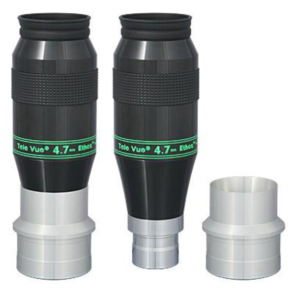

Ça se fait aussi sur les ethos 3,7 et 4,7 :)

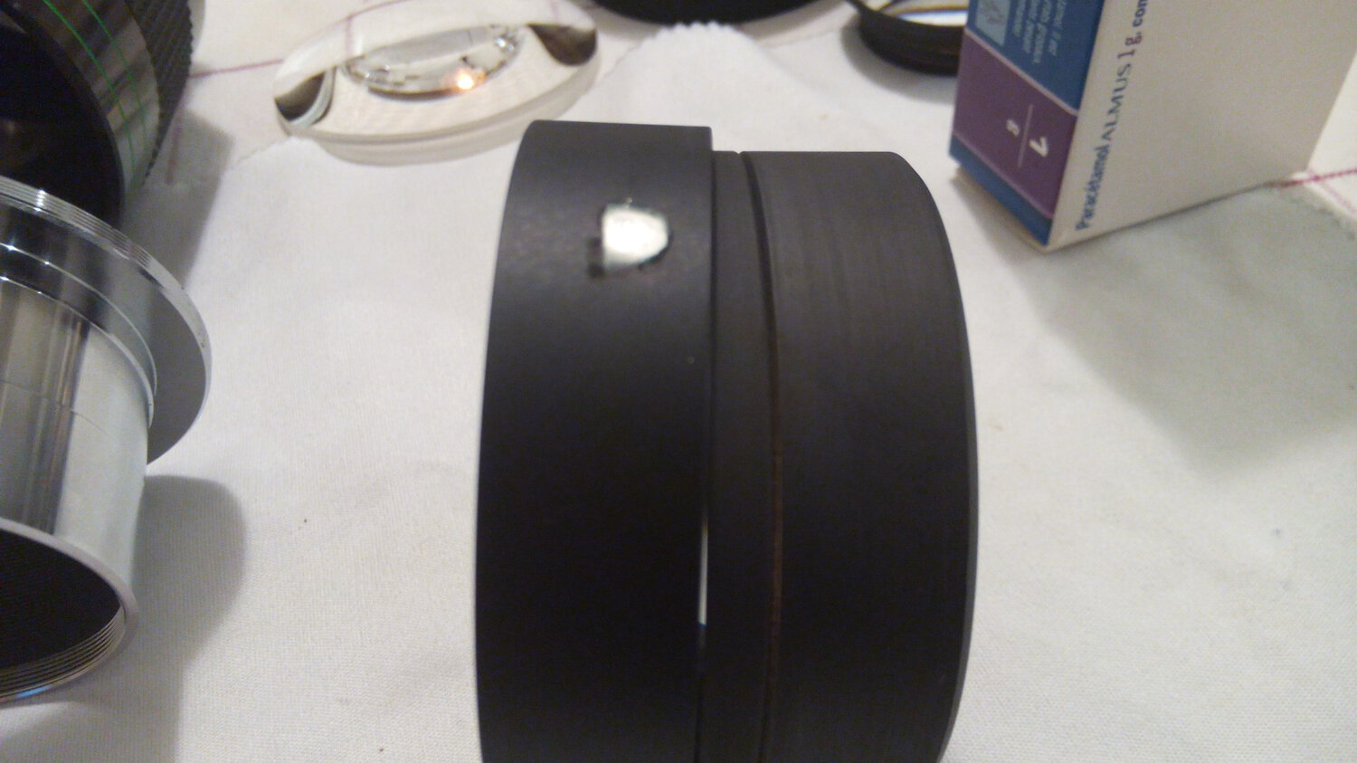

Un point par contre important à considérer, la jupe de 1.25’’ devient relativement longue (environ 32mm), donc faire attention lors de l’utilisation de filtre 2’’ dans l’adaptateur de 2’’x1.25’’ si celui-ci est court. Dans mon cas pas de problème:
Je ne recommande pas cette manipulation aux non initiés car les lentilles des Panoptic sont retenues par la fixation de la jupe.
J'ai réparé deux oculaires de cette série dont une lentille s'étaient coincées en tilt à cause du déssérrage de la jupe.

La vidéo n'existe plus sur le sujet initial dans la section "Binoviewers" : https://www.cloudynights.com/topic/298546-22mm-panoptic-help-needed/
Le 22mm et le reste de la série pâti de ce vieux défaut de robustesse et pour information, c'était censé être maintenu par un point de colle pour que le dévissage ne soit pas intuitif, mais la colle finit par céder. La conception a ensuite changée pour les autres séries d'oculaires (anneau de retenue indépendant°).

Il y a 12 heures, adamckiewicz a dit :
La conception asymétrique pour la série révisée (but : aplanir la courbure de champ et meilleur ratio f/D), mais en général les singlets sont de même diamètre cela génère quelques soucis de remontage pour les non-opticiens :
Modifié par lyl

il y a 29 minutes, lyl a dit :
C’était pour répondre à cela :
Il y a 12 heures, apnee44 a dit :
Panoptic est semble-t-il le seul oculaire TV dont on peut démonter la jupe de 2’’ afin d’avoir l’oculaire uniquement en 1.25…
