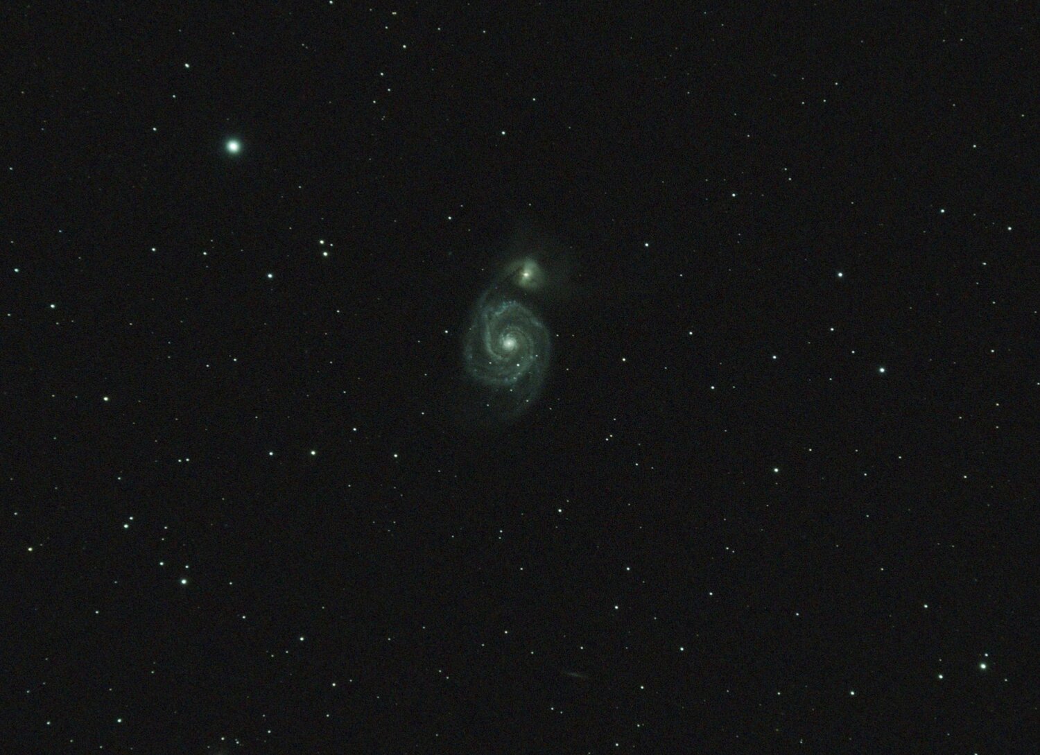

Bah tu vois, elle est bien ta photo 🙂. Si tu veux, on verra ça ensemble avec siril, maintenant que j'ai vu que ça marche. Allez hop, je me permet de poster cette photo qui t'as inspiré.
Je suis preneur pour les conseils aussi.
80ed, neq5, pentax kr.
98x30s, Iso 200.
30 darks, 30 offsets, 20 flats.
Traitement siril
