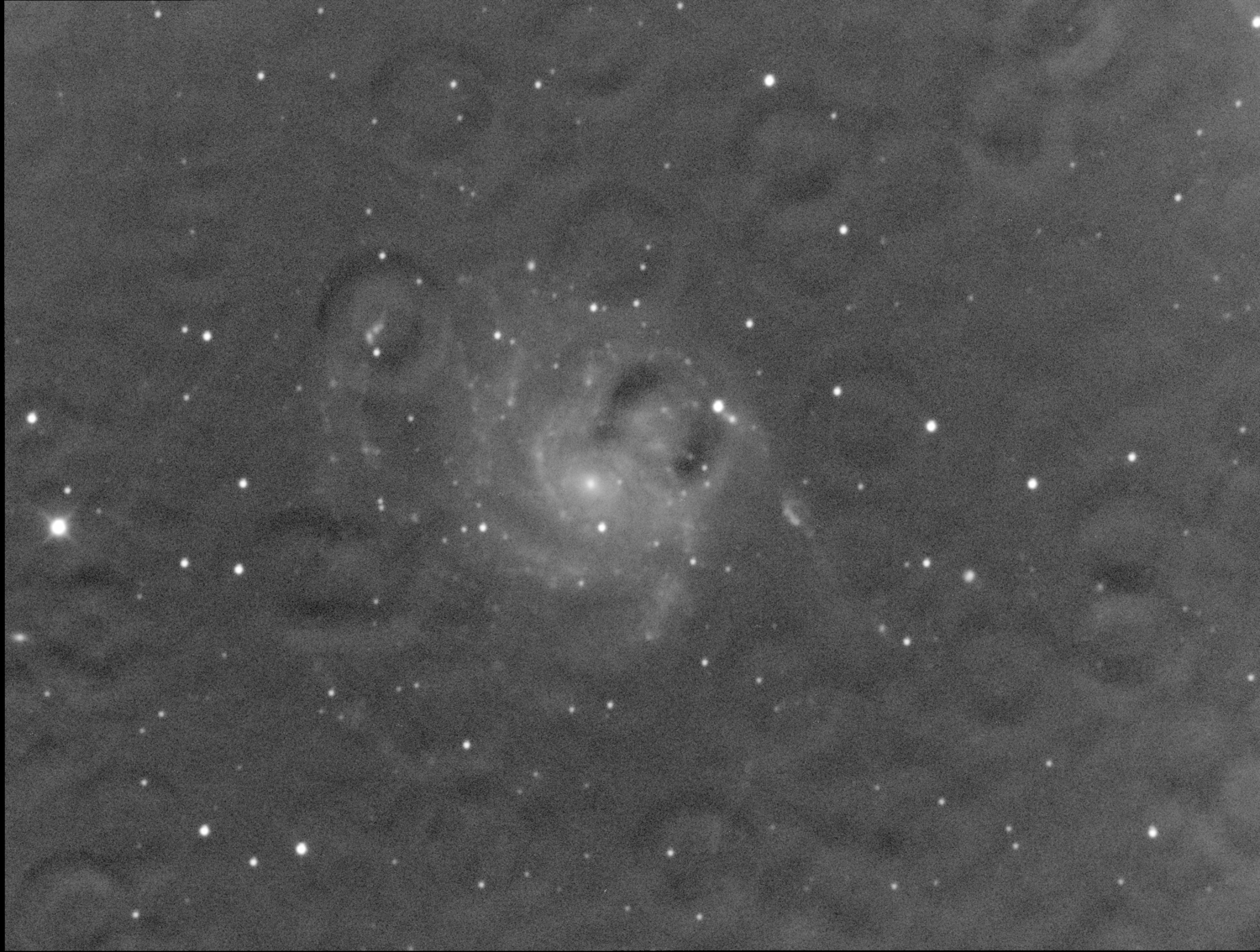

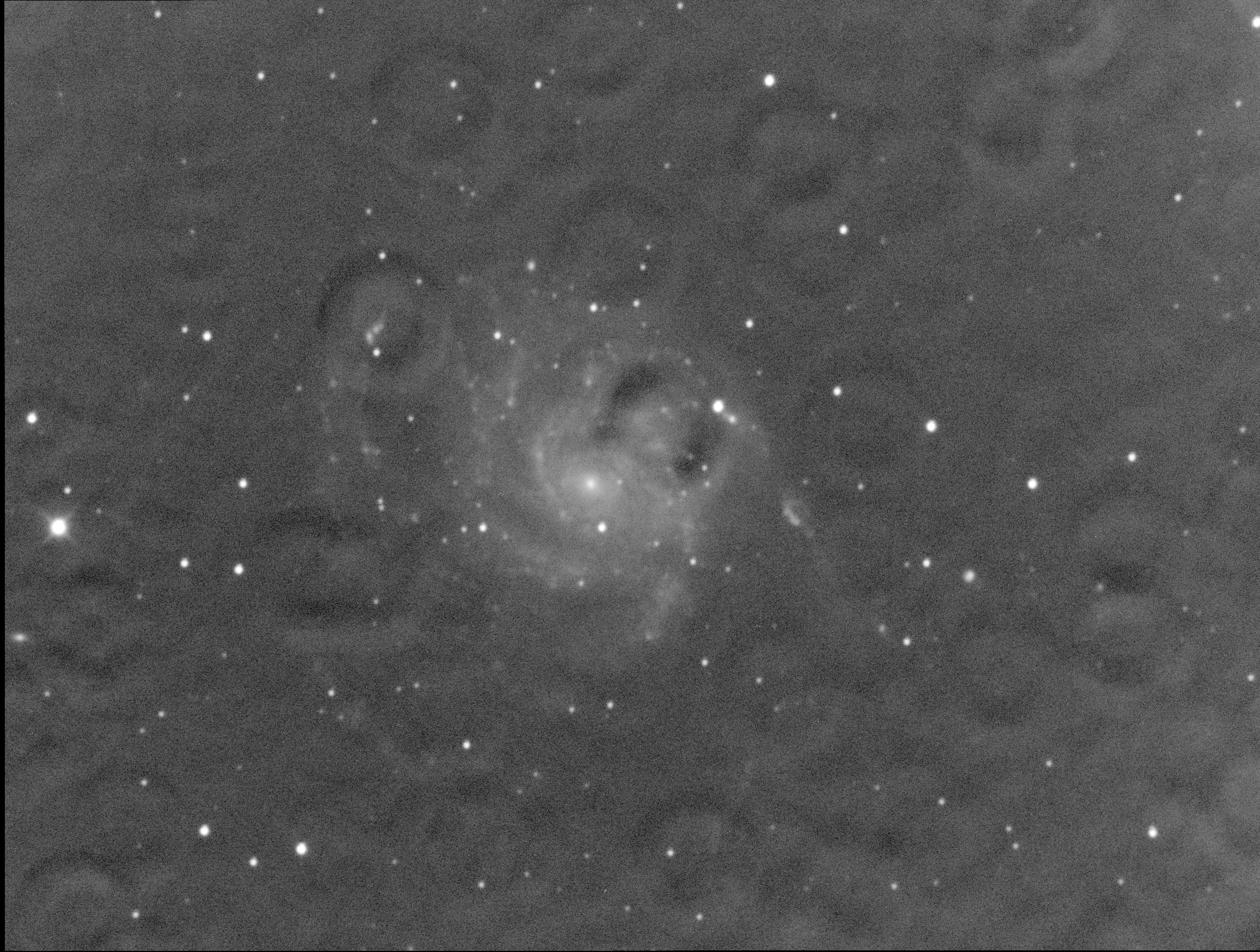

HELP : J'ai des traces circulaires étranges, genre cratères ou impacts de gouttes sur un liquide (voir photo jointe) sur mes images avec une ASI1600 MM. Je précise que je n'arrive pas à les éliminer avec des flats. Quelqu'un connait-il l'origine de ces traces et/ou le remède?
Merci d'avance.

Poussières sur le capteur, que les flats n'ont pas bien enlevé.
Soit elles ont bougé, soit l'expo des flats n'était pas adaptée.
Vu le nombre de taches visibles, un bon coup de nettoyage sur la vitre du capteur ne ferait pas de mal.
Tu peux les voir en lumière forte rasante.
Modifié par sebseacteam
A mon sens et vu la taille des taches, cela semble improbable que ces poussières soient sur le capteur.
Si c'était le cas, elles seraient bien plus petites et nettes... la cause est à chercher plus loin du capteur.
Peut être la vitre de protection, le correcteur coma / réducteur focale / ....
Il est étonnant que ces problèmes ne soient pas visibles sur les flat.

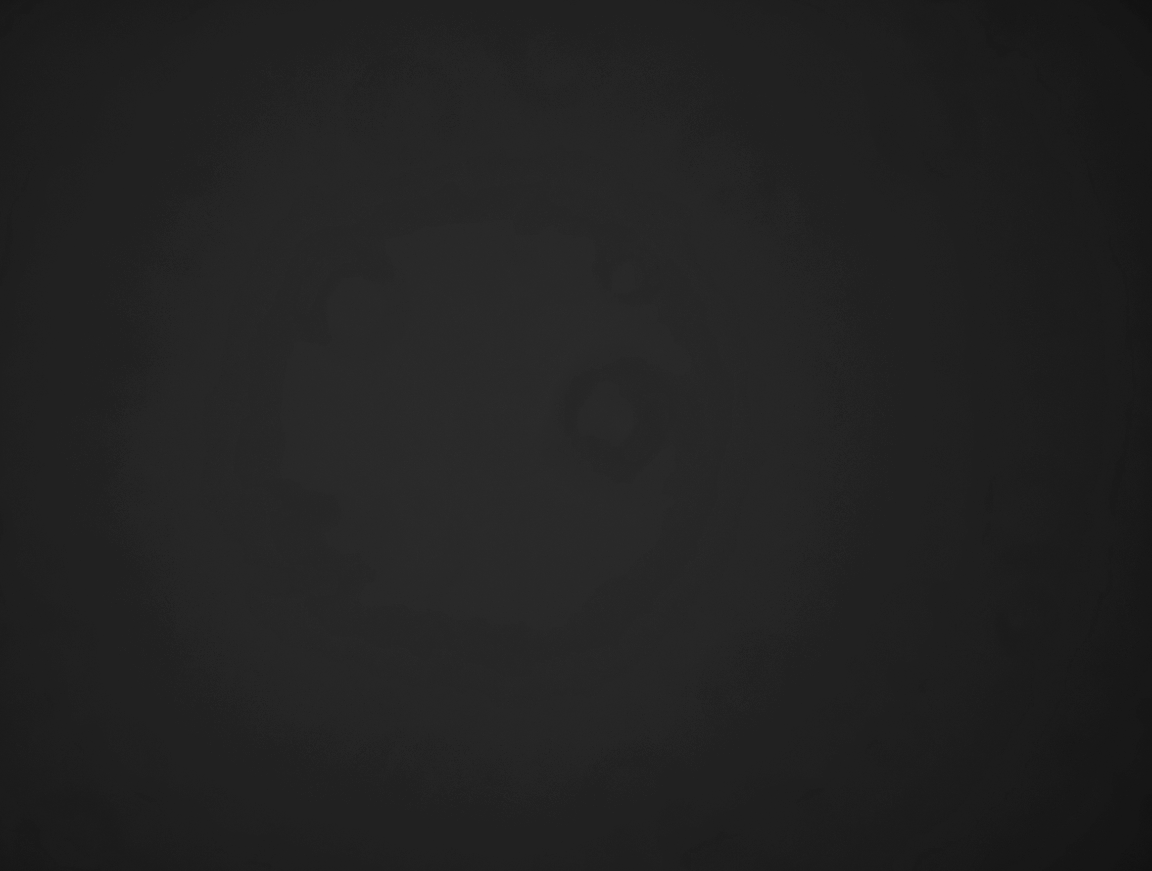

Comme je le disais à Sebseacteam, j'ai bien nettoyé la vitre du capteur. J'ai le problème sans correcteur de coma et sans réducteur (sur un RC8). Reste peut-être les filtres, mais je les ai nettoyés aussi. Je m'explique mieux : je vois aussi le pb sur les flats mais ils ne règlent pas le pb sur les images. Ton avis sur la piste humidité?

Si je vais sur le site, c'est bien pour écouter les avis de chacun. Toutefois, je reste dubitatif sur des poussières aussi régulièrement réparties sur toute la surface et de cette forme régulière et circulaire...Si les lights non calibrés sont des images sans pré-traitement par des flats, alors oui j'y vois ces traces. J'expose correctement (je crois) mes flats avec un histogramme centré sur 50%* mais sans bias et sans dark. Je fais des flats avant avec chaque filtre utilisés après. Je joint un master flat où on devine les mêmes traces. Il y avait une light de M101 et ces traces avec mon premier message.
Merci encore.
Astrarno
J'avais oublié de joindre mon flat...

J’espérais plutôt les fichiers fit afin de pouvoir se faire une idée précise. Les jpg ne permettent pas grand chose et on perd toutes les informations utiles contenus dans les headers.
Par exemple l'image postée dans le premier post est elle calibrée ou non?

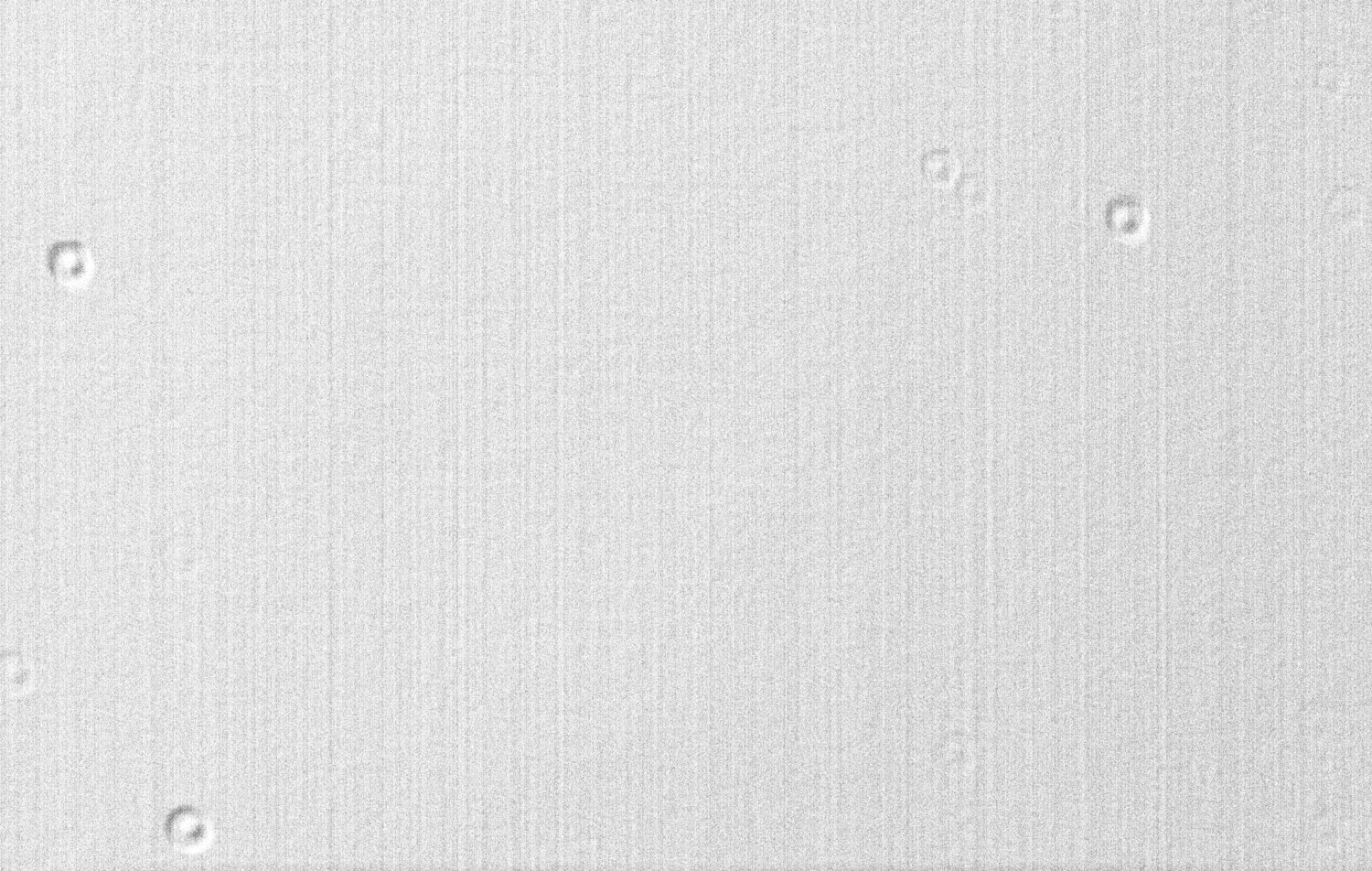

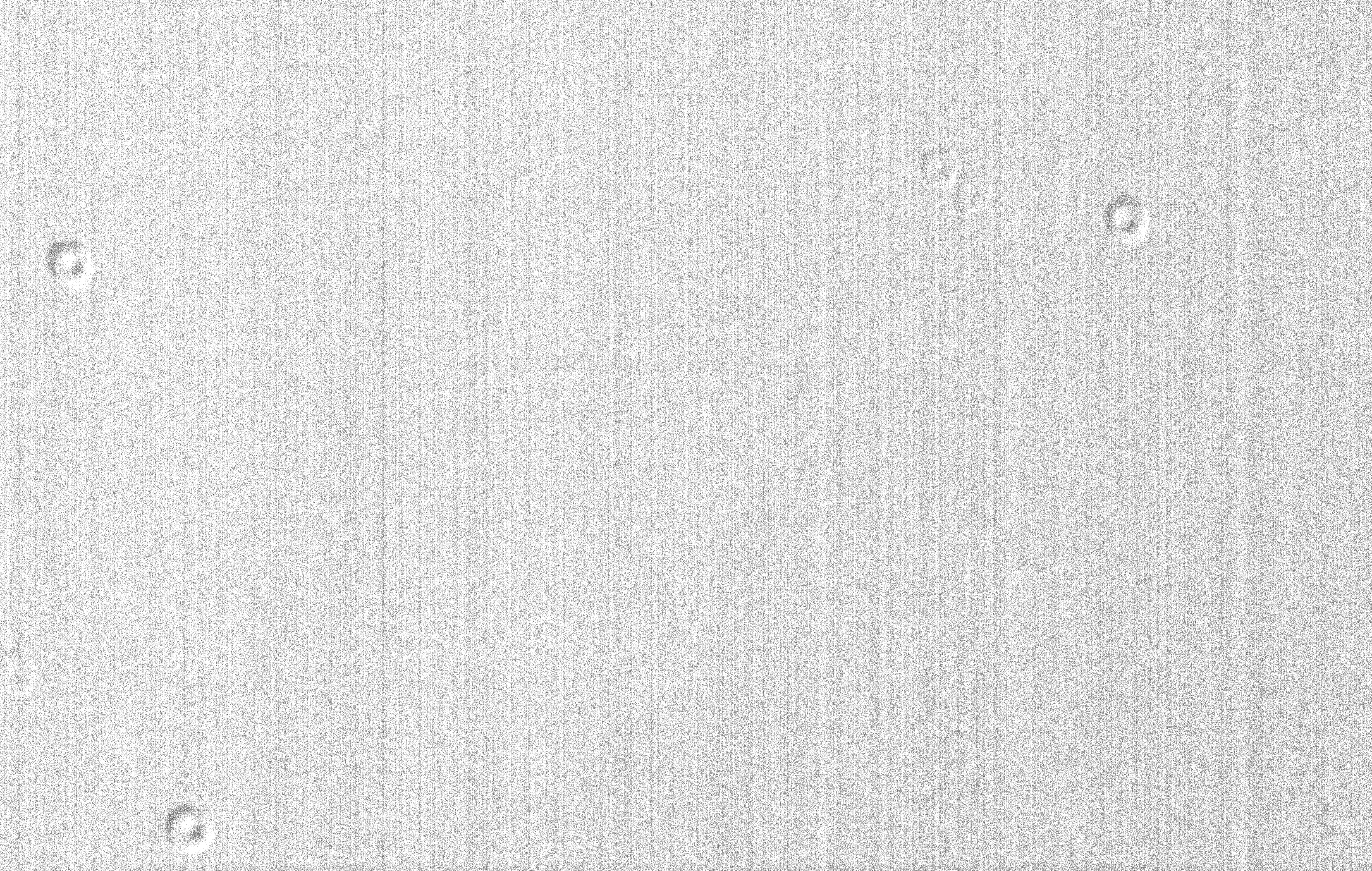

Difficile de se faire une idée en l'état mais si l'image du post 1 est bien une image calibrée alors mon hypothèse est un léger décalage de la position du filtre entre la prise des lights et la prise des flats. Ce décalage se traduit par une division du flat qui ne va pas supprimer les taches mais au contraire les amplifier et leurs donner cet aspect en relief avec un coté plus sombre et un coté plus clair.
Qu'en penses tu?
Edit: Voici le genre de chose qu'on obtient en divisant un flat par lui même mais en ayant décalé le flat dénominateur de 20 pixels dans les 2 directions:
