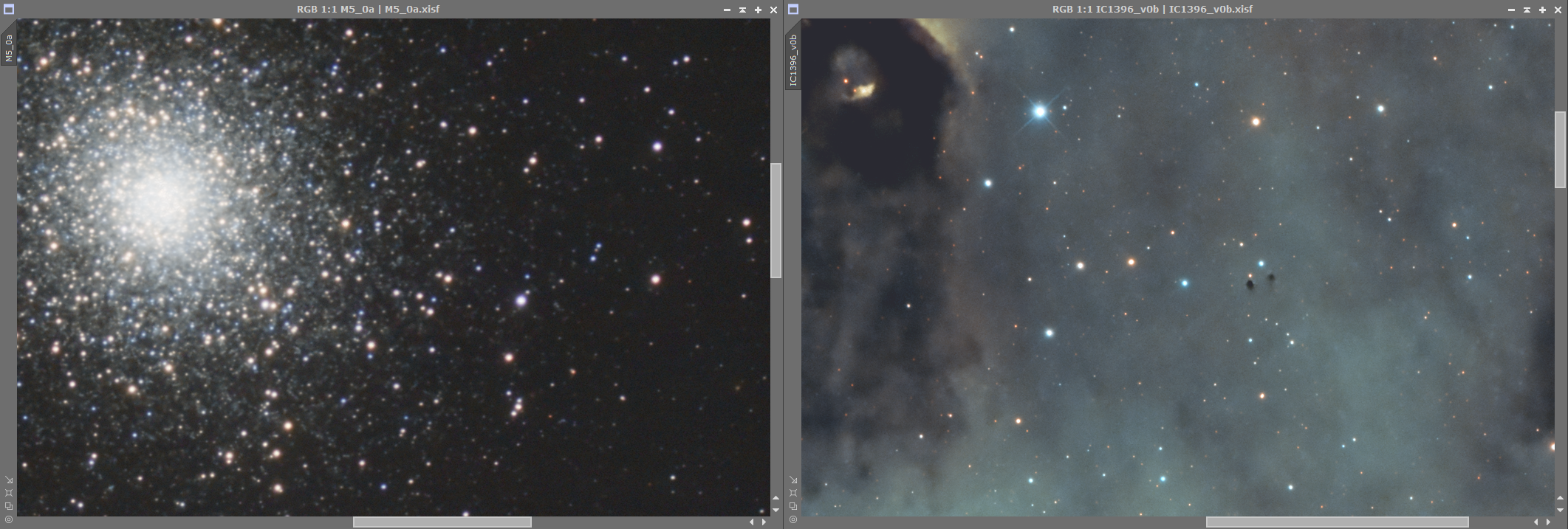

Deux aperçus de ce que cette 294MC me donne avec le RC8 :
Maintenant avec mon expérience de ces deux types de caméras, mon choix ne serait pas facile si je devais n'en garder qu'une.. Heureusement, je n'ai pas à faire ce choix.
C'est très bon effectivement. Peut-être parce que avec la longue focale du RC8 tu es dans une situation plus "confortable" vis à vis de l'échantillonnage.
Dans l'exemple que j'ai donné la 533MC et la 1600mm me donnent 1"/pixel donc avec un seeing de l'ordre de 2" (généralement entre 1,7" et 2,4" chez moi) c'est un peu juste pour un capteur mono, et encore plus pour un capteur couleur.
Avec la 294MC @Marko serait à 0,95"/pixel donc dans une situation similaire à celle de mon exemple. Le seeing de Seine et Marne étant probablement proche de celui des Yvelines la caméra serait le facteur limitant pour la résolution un grand nombre de nuits, ce qui est dommage  😉
Modifié par danielo
il y a une heure, danielo a dit :
Je ne sais pas l'expliquer..
Avant la 294MC, j'ai brièvement essayé l'ASI533MC sur mon RC8, je n'en ai pas été satisfait et je l'ai revendue assez rapidement. Malgré 7h de poses cumulées j'avais des images bruitées et pas vraiment pêchues.
Avec l'arrivée de cette 294MC, j'ai aussi modifié ma technique de capture notamment en faisant un dithering plus conséquent en nombre de pixels de décalage (je suis passé de 2 pixels à une dizaine). J'ai aussi pris les plugins NoiseXterminator et BlurXterminator, ça m'aide bien.
Je vais en rester au fait que l'ASI294MC est une caméra un peu particulière qui réussit bien à mon RC8 et c'est le principal !
