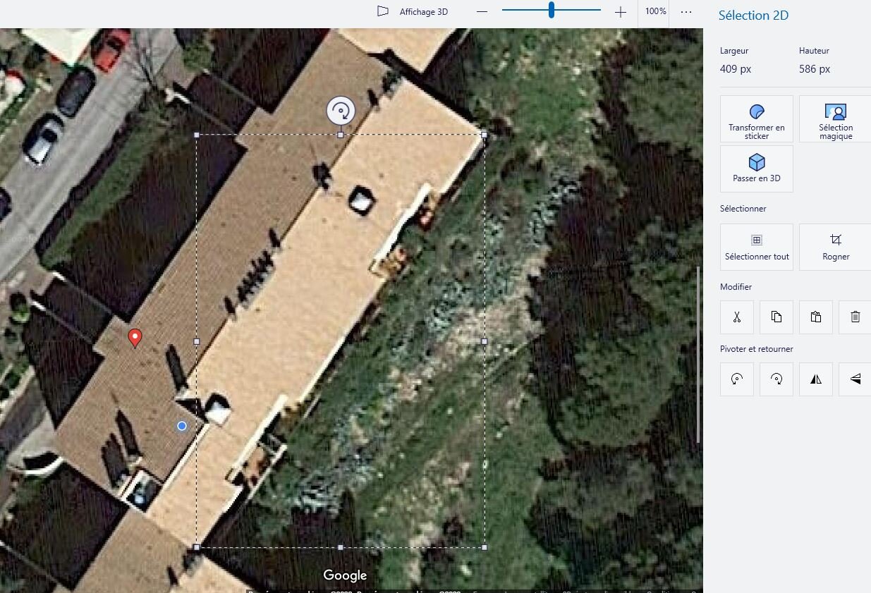

J'ai suivi attentivement la mèthode décrite par Christophe de la Chapelle notament en ce qui concerne le repérage de l'axe Nord Sud de mon bâtiment.
Je sélectionne donc un rectangle qui comprend l'axe de mon bâtiment comme ci_dessous:
Puis en fontion des dimensions de mon image (dans le cas présent  409 x 586  je divise donc  409 par 586 = 0.69  et je calcule l'arct ce qui me donne 34,91°
Maintenant si je refais plusieurs fois la manip, suivant la sèlection opérée je trouve des valeurs diffèrentes :
35,41
34,64°
Important Mon image de base que je colle dans Paint 3D  est toujours à 100% puis jopère la sélection
Je voudrais savoir si c'est normal ou si c'est moi qui suis une grosse tâche ?
Merci
A mon avis le problème n'est pas la sélection (il n'est pas nécessaire de sélectionner le même rectangle à chaque fois) mais l'incertitude de la méthode.
Pourrais tu détailler le protocole ?

Il y a 3 heures, podline6 a dit :
Au contraire, toutes les valeurs sont identiques au degré près. C'est pas mal ! :) (L'imprécision vient du choix des points délimitant le mur. Par exemple la limite du rectangle, en bas à gauche, je l'aurais mise un pixel à droite. Ce qui doit bien faire dans les 30 cm, et sur une maison de 10 m de long ça fait une erreur de 1,7° si je ne me trompe pas.)

Il y a 3 heures, Hans Gruber a dit :
Oui j'avais compris, mais ça manque un peu de contexte, et par incertitude de la mesure je sous entendais la même chose que toi
