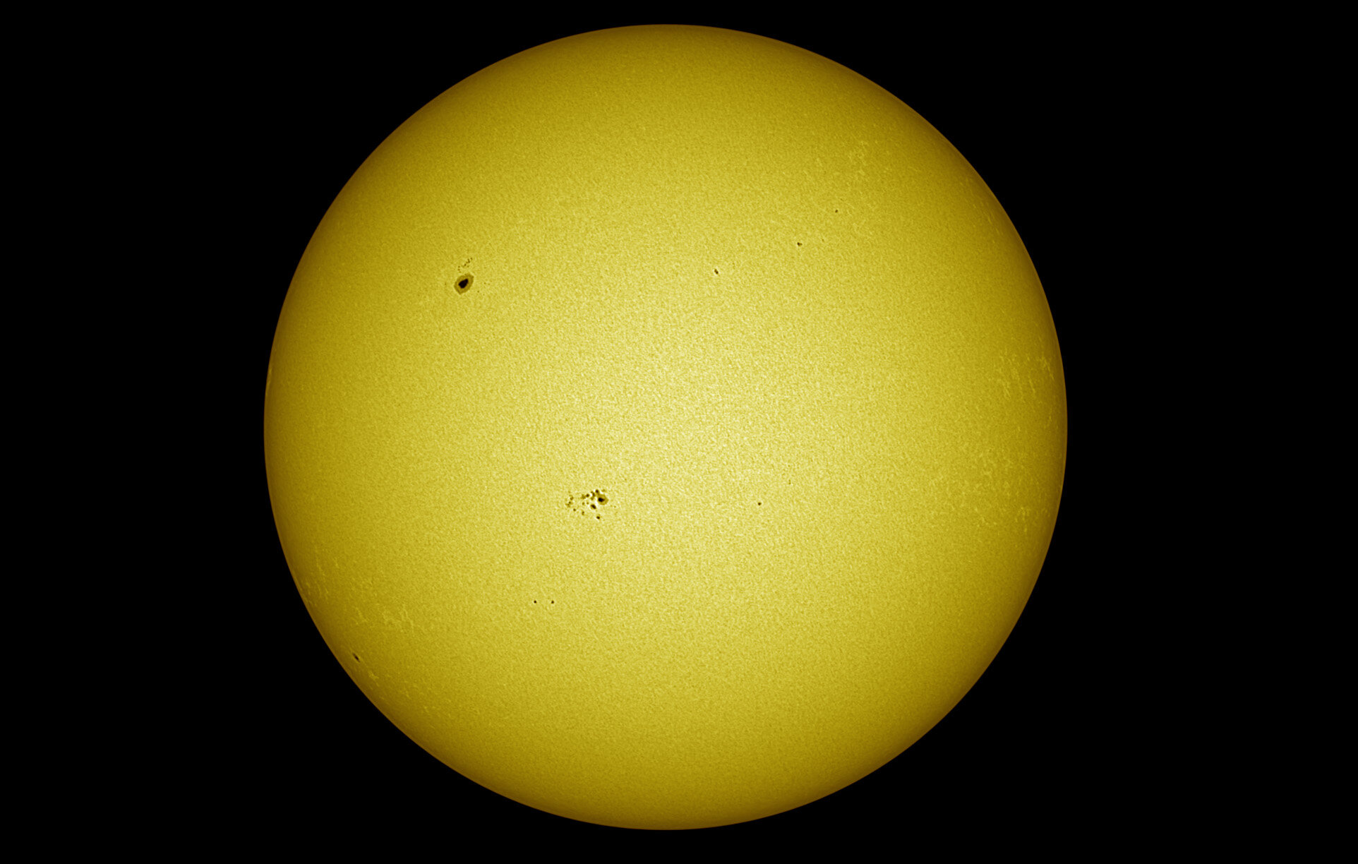

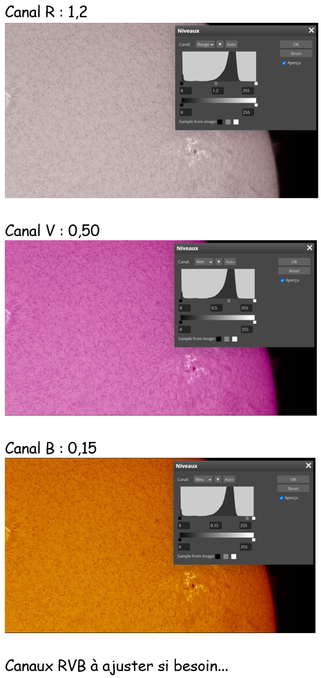

Pour le solaire, si tu veux une image colorisée c'est facile à partir de l'image monochrome, voir la recette de JM:
R 1.2
G 0.6
B 0.15
Pour le lunaire c'est pas possible de faire ça, sinon ta lune sera jaune/orangée.

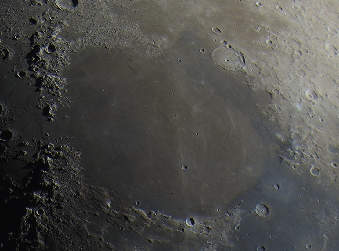

Des exemples perso.
