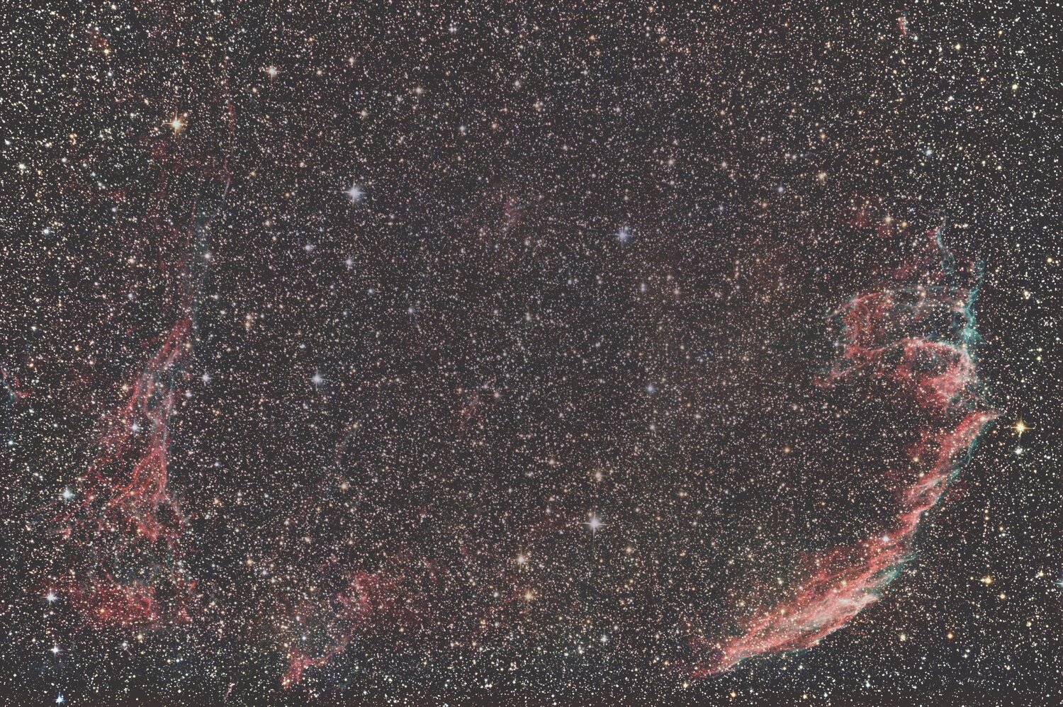

Je reprends l'astrophoto cette année. Première cible : les dentelles le WE dernier.
Après de belles galères d'autoguidage et plantages d'INDI sur le driver de mon APN défiltré Canon (1600 iso), j'ai enfin pu commencer mes acquisitions à 1h du mat...
Bref :
- 20x240"
- 5 darks
- 5 Offsets
Lorsque je regarde mes images brutes, le bruit thermique est très différent entre le début et la fin de soirée. Les darks ont été réalisés en fin de soirée, il faisait plus froid. J'ai peur qu'ils n'aient du coup pas fait leur travail normalement.
Je trouve très clairement que cette photo manque de photons.
J'ai aussi quelques étoiles un peu allongées et j'ai l'impression que l'empilement a un problème car en augmentant le contraste, il y a une zone qui apparait légèrement verte et carrée dans l'image. En poussant encore, on voit apparaitre du vignetage.
Je suis très preneur de vos remarques et commentaires.
Merci !
Julien

Bonjour Julien,
Ben écoute, les dentelles sont là!🥰
Je sais pas sous quoi tu traite ni avec quel tube tu as fait l'acquisition, mais il y a peut être moyen de faire ressortir ce signal bien présent.

il y a une heure, sebseacteam a dit :
Oui étonnant, avec des poses de 240" et un APN défiltré.
Tu as une brute à partager pour voir si le signal est bien là?
Merci de votre aide !
Je suis déçu, mais peut-être que le pb vient du traitement. Je viens d'ajouter la première brute.
Oui, j'ai oublié... le tube est un newton 150/600 avec correcteur/réducteur x0.85 donc... 3.4 ! Je pensais que j'obtiendrais mieux en 1h20...
J'ai empilé avec DSS puis traité avec Rawtherapee. Je vais essayer avec Capture one.

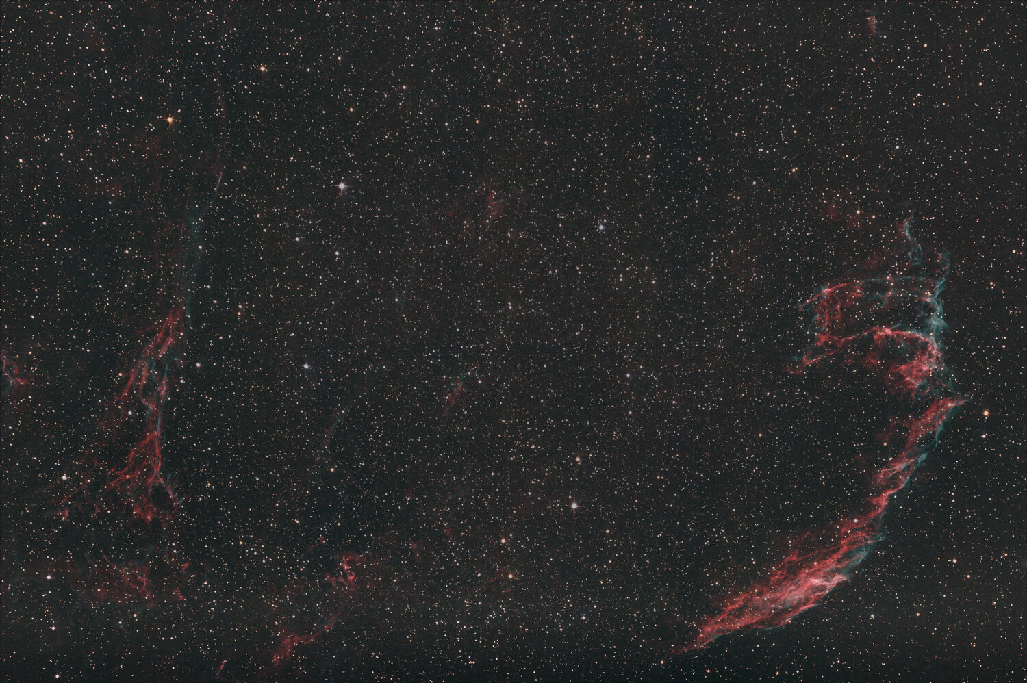

Je peux rassurer le patient, c'est bénin, le signal est là.
Ne pas tenir compte de cette pré-version, c'est du vite fait mal fait avec Astraimage et Astrosurface (j'ai que ça sous la main au taff)

@hallam le signal est là, et à f/3.2 c'est rassurant ouf.
Il y a 5 heures, hallam a dit :

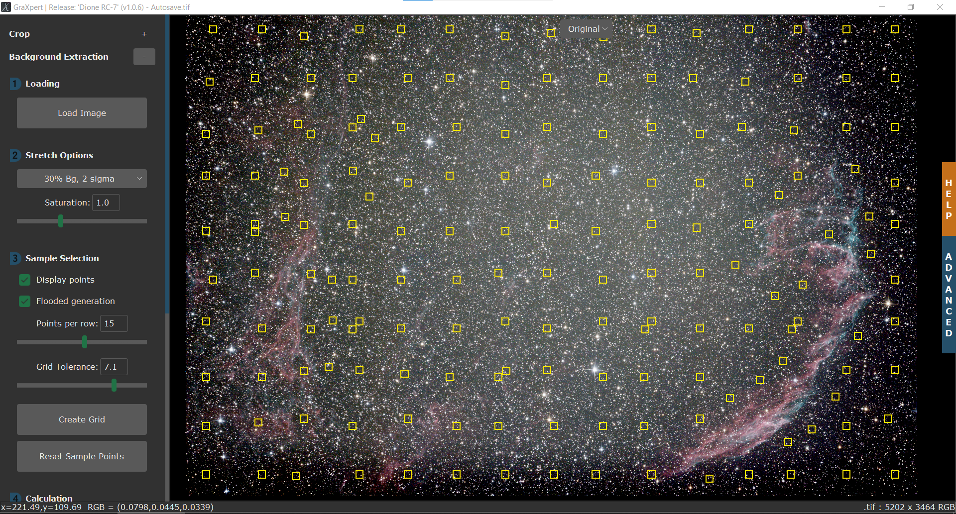

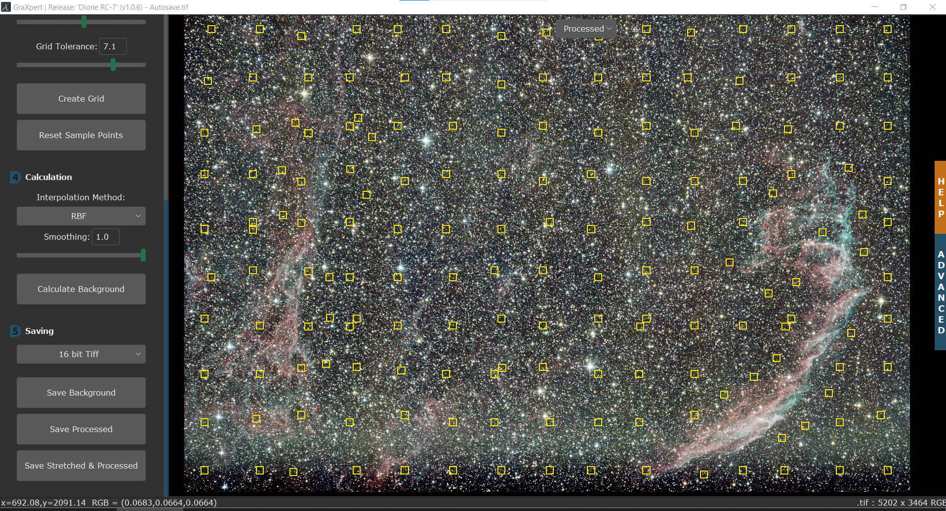

Le vignettage s'enlève avec ce qu'on appelle un retrait de gradient.
Si tu n'as pas Siril (vu que tu as traité avec DSS, on est tous passé par là, plus convivial de prime abord que Siril je reconnais), tu peux retirer le gradient avec l'excellentissime GraXpert:
https://www.graxpert.com/
Siril intégre ce soft avec le retrait RBF pour les curieux.

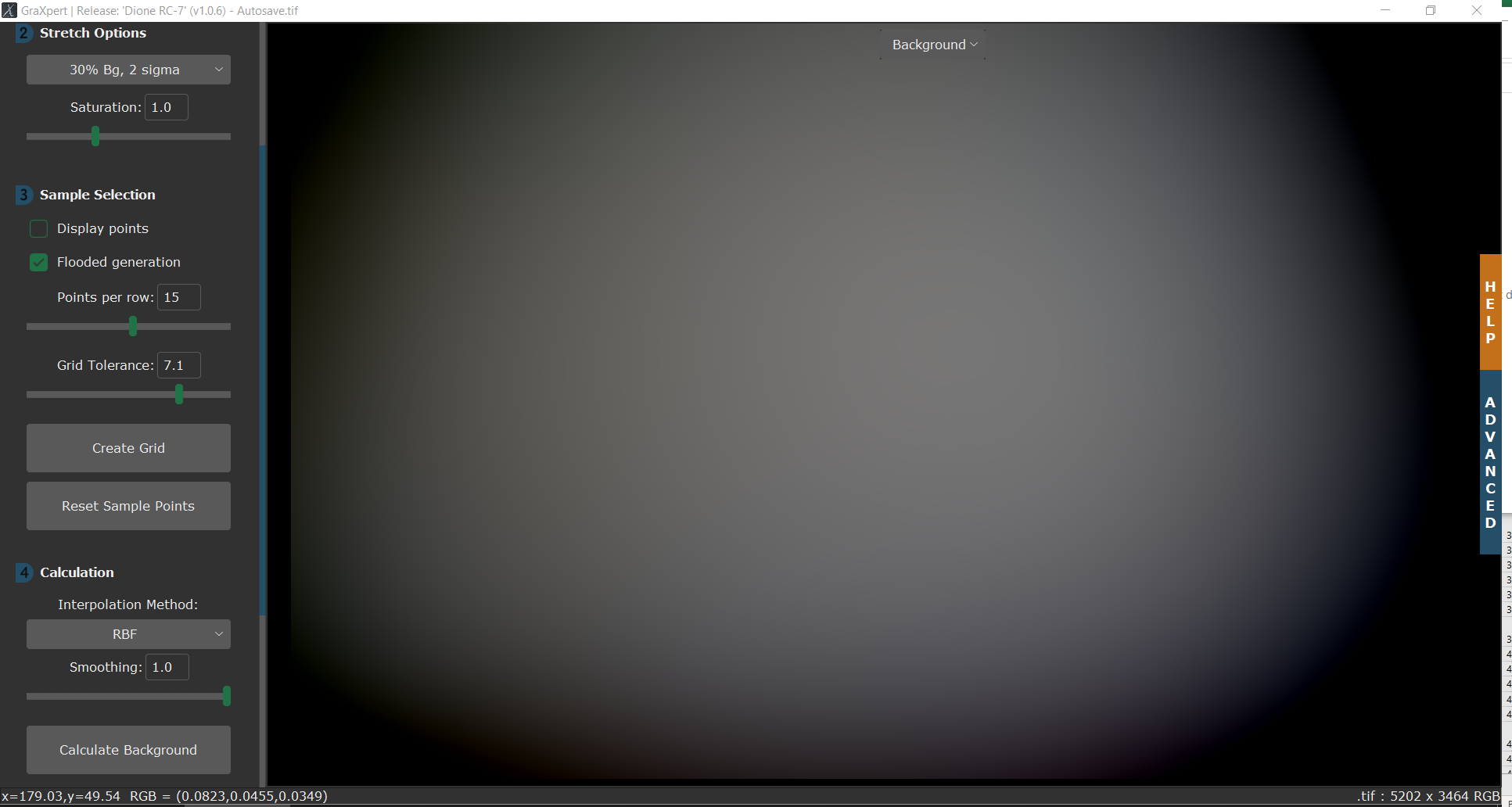

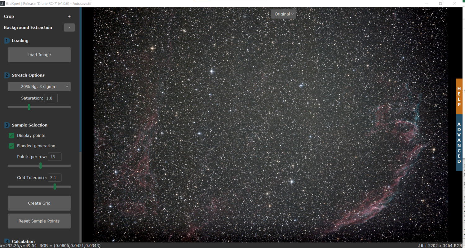

avant:
Pendant
Après
Ce qui a été retiré
un petit tour sous siril et PS, 15 minutes chrono :)

J'ai pris un peu de retard, mais je viens de shooter la bulle. J'ai toujours autant de mal au traitement pour l'instant... je vais avoir une formation sur SIRIL bientôt :D
Traitée avec DSS (oui je sais...) mais la version 5.1.3 qui semble être récente ? https://github.com/deepskystacker/DSS/releases/tag/5.1.3
35 bias / 38 darks / 35 flats et light 45x300"
Modifié par hallam
Salut Hallam😊,
beaucoup de détails sur cette image qui a un énorme potentiel. Je connais pas DSS (moi j'utilisais MaximDL au crétacé) mais peut être que tu devrais suivre les conseils de l'oncle Seb et passer sous Siril?
Tu t'es laché sur la saturation des couleurs je vois et le FdC est un peu sombre sur mon moniteur. Ensuite, c'est question de gouts personnels c'est sur.
Bravo et merci du partage
a+
Serge
