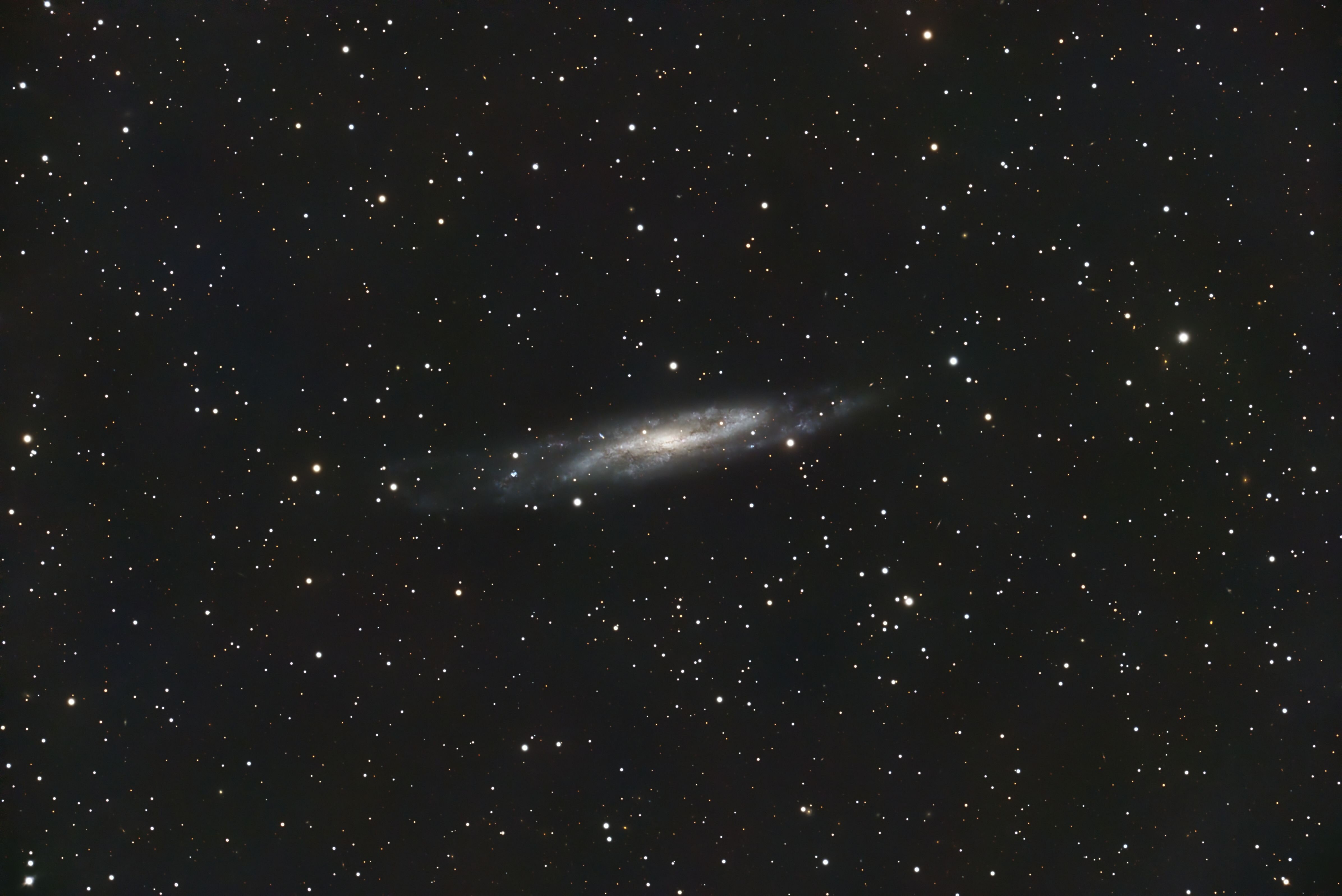

Salut, encore une galaxie dans le C14!
Elle aura pas été facile à capturer celle là, car tout ce qui pouvait m***er a m****é...🥵
Derrière le C14 à 20H30, tout guilleret, je fais un petit slew sur Véga, et je synchronise le Gemini et Cartes du Ciel au Gemini. Ensuite je pointe à l'aide de Cartes du Ciel le méridien à l'équateur pour refaire une calibration du guidage (vu que j'avais démonté le setup CP pour faire du planétaire).
Bon élève, je lance l'assistant de guidage de PHD2 et le laisse tourner sur une EP complète. Je remarque lors de la calibration que la DEC va bien vers le Nord mais ne bouge pas d'un iota vers le Sud.🤬 Backlash ou sticking? Je ressors mes cales à bougies et les insères de chaque coté du block de VSF de DEC, je mets 0.05mm de jeu additionnel.
Re-calibrage, PHD2 même topo, Ré-intervention sur le block.  Bref, j'essaie de faire un platesolve pour connaitre la rotation de la caméra avant d'aller direct sur NGC7640, ASTAP prend 20 min et refuse en me retournant de joyeux messages "Platesolve Failed". je bouge de quelques degrés, je réessaie, re-failed. A bout de patience, je fais un slew sur 7640, la ouf, platesolve OK mais Nina veut recadrer et bouge la monture de quelques degrés, re-solve et rebouge de quelques degré et ainsi de suite. Je me dis que je vais retourner cadrer Véga pour resynchroniser ce (pas si) joyeux bordel, et là, la monture veut aller pointer le Nadir en m'arrachant le moteur de RA au passage si possible. Reset général de la monture, de Nina, et je repars de zéro. vais direct sur NGC7640, Platesolve OK, cible au centre du champs allé, Rock&Roll! il est déjà 23H30 et j'ai perdu 3 Heures avec ces c*****ies .
Quand ça veut pas, ça veut pas. Mais la volonté de l'homme fini toujours par faire plier celle de l'acier.
Bref, place à l'image fraiche de cette nuit et fruit de 77 subs de 240Sec au foyer de C14. plus la nuit avançait, et moins je détectais d'étoile avec un HFR plutôt aléatoire. Erreur RMS  de guidage totale moyenne à 0.63" d'arc.
J'ai fait disparaitre le sang et la sueur, c'est plus estéthique🤭.
et la version annotée qui renseigne rien mais ça fait pro. Même pour les étoiles, Gaia3 ne descend pas assez loin dans les magnitudes...

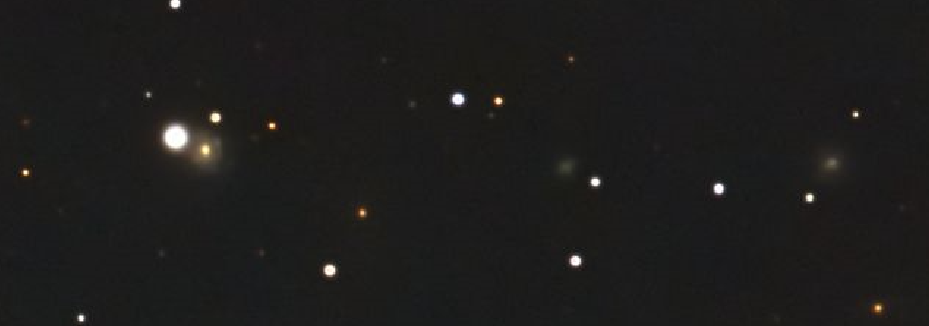

Pourtant, il y a plein de petites galaxies anonymes dans le champ:
et ici:
j'aimerais bien pouvoir mettre mon nom sur une galaxie un jour (Petiot 25 ou "P25" SBc Mag 20, ça aurait de la gueule!)!😁
J'ai veillé au grain jusqu'à retournement à 02H30 et réveil à 05H30 pour faire les Flats. J'ai bien joué avec les paramètres de guidage de PHD2 et essayé de mesurer l'impact sur les subs avec un semblant de discipline scientifique.
J'ai tiré quelques leçons de vie astrophotographiques qui vont pas plaire à certains. Je vous la fait courte (très courte):

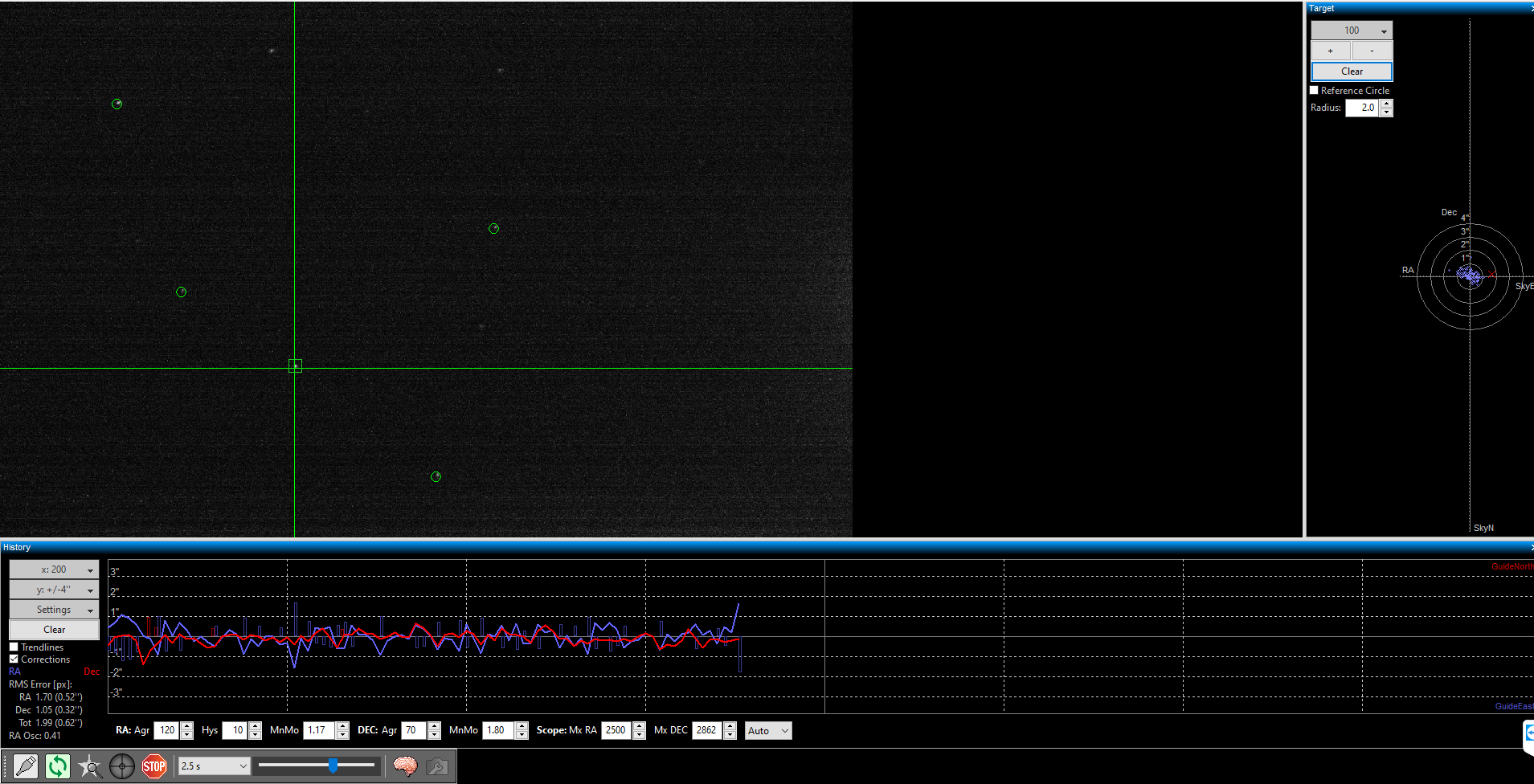

  1. en fait, le truc le plus important dans PHD2 c'est le nuage de points dans la cible.
  2. Il faut ajuster les paramètres de guidage pour que le nuage soit rond pas ovale. Quand à l'erreur RMS totale, l'image principale à l'air de s'en foutre un peu que ce soit 0.5" ou 1.2", aucune différence à l'image.
Enfin, on nous rabâche qu'il ne faut pas guider à moins de 3 Sec de pose sauf que ma Titan, tel un gosse mal élevé, en 3 secondes a le temps de faire des siennes en RA. Du coup, pour toute pose supérieure à 1.5 secondes, mon nuage devient ovale.
Il y a des gens qui viennent me dire que je suis un fou furieux de guider et d'imager à 4M de focale, et que c'est beaucoup mieux avec 600mm de focale Guidés par un chercheur. Zut, j'aurais du garder ma lunette 60/800mm, je ferais de bien meilleures photos!🥺
Effectivement, à ces longueurs là, on peut se donner l'illusion de guider à 0.5" de précision.
Mais ça ne reste qu'une illusion, car à ces courtes focales, c'est comme bidouiller avec le ruban à mesurer de grand'mère alors que, a de longues focales, on vient chatouiller la constante de Planck niveau guidage 🤭😁
A 4 Mètres, la turbu se voit et se vit alors qu'avec des focales courtes, elle reste du domaine du monde quantique qui reste invisible (et dont on peut très bien se passer d'ailleurs!).
Mais bon, pour conclure ce post magistral, j'aime toujours autant imager au foyer du C14. 😊
Dites moi quand même ce que vous pensez de l'image!

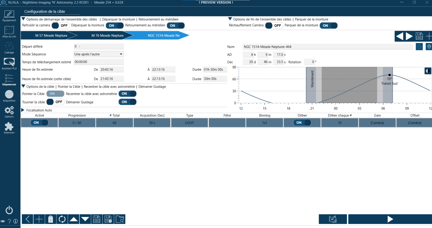

Pourquoi tu passes par Carte du Ciel?
Pas besoin je pense avec NINA.
Pour les cibles tu as le Skyatlas de Nina puis l'assistant de cadrage.
Pour choper une étoile pour faire la map tu as le module exprès de map manuelle avec la liste des étoiles brillantes, leur position et Nina se met dessus toute seule avec le platesolving.

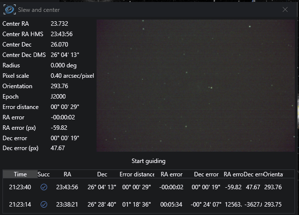

Suis passé à 5s en BINx2 pour le platesolve.
Modifié par 180Vision
il y a 16 minutes, 180Vision a dit :
En effet pour le platesolve, il ne faut pas d'étoile saturée, donc paramètres différents par rapport aux conditions de prise de vue de la cible.
2s à 10s suffisent normalment.

Serge, quitte à utiliser NINA...faut vraiment utiliser le skyatlas+framing...
Le framing c'est bon. Et j'ai vite été conquis. J'ai fait très attention de ne pas approcher le curseur de "sky atlas".

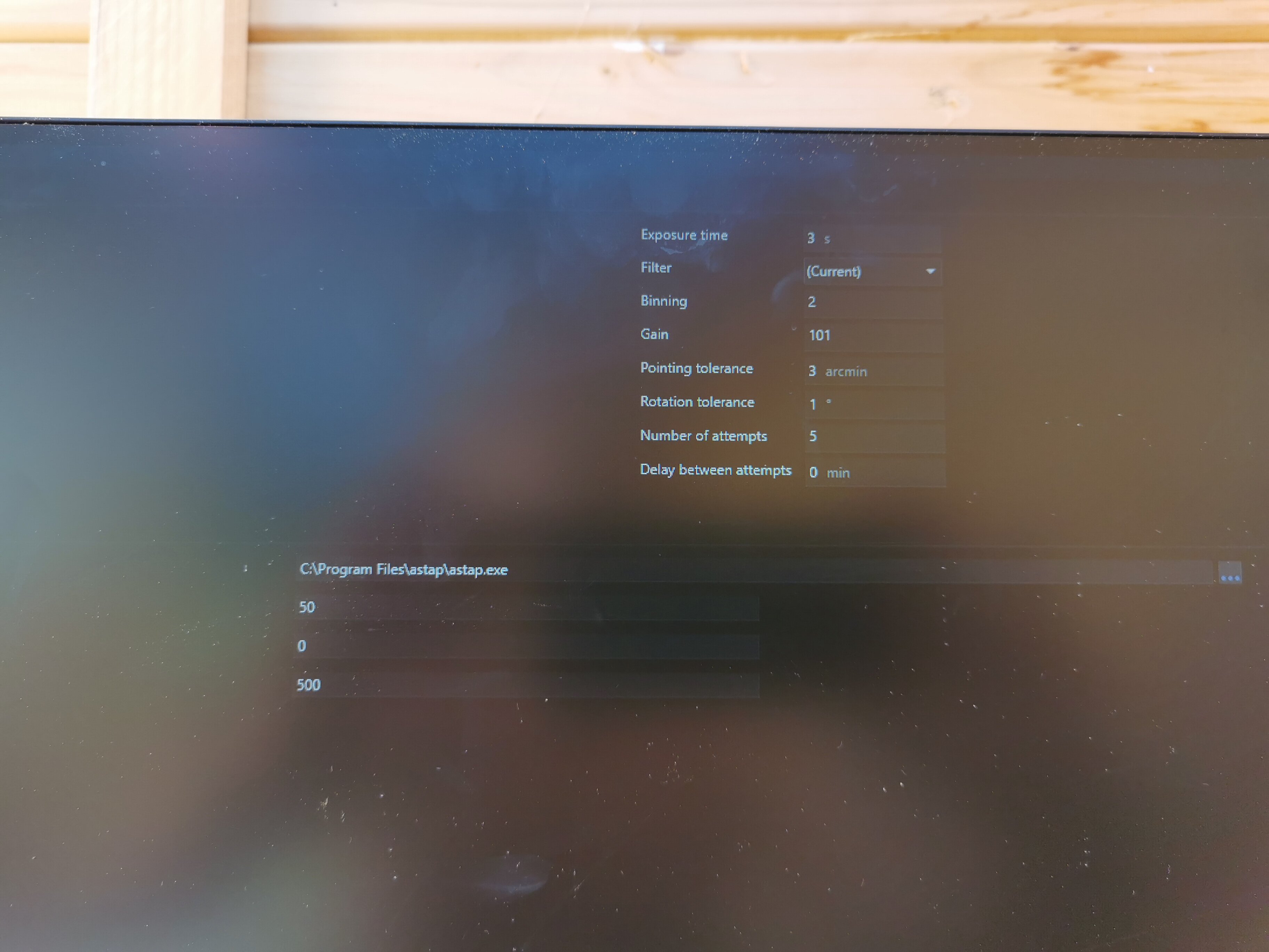

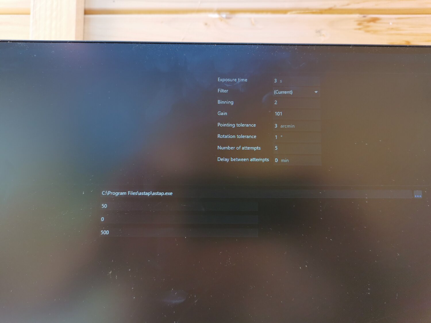

Du coup pour le platesolve, j'ai ça comme paramètres
C'est quand même pas normal que ASTAP mouline une demi heure...
Moi j'ai monté à 5s la pose...
Et 2 essais seulement car s'il n'y arrive pas 2 fois...j'ai cru voir qu'il n'y arrivait pas davantage de toute façon...
(sauf si c'est cause de nuages, etc évidemment en multi-cibles par nuits)
Et oui, les 30 premier degrés, ça va vite....mais alors ensuite la partie 180...ouch....
Attention à avoir la bonne base de données adaptées à la focale/champ de la caméra principale
Donc oui, si le plate solving ne fonctionne pas au bout de 2-3 essais c'est que quelque chose ne va pas.
Soit pas la bonne base de données, soit les paramètres d'exposition sont mal adaptés car pas assez d'étoiles visibles soit les étoiles jalons sont saturées.
Ça m'est aussi arrivé d'avoir un platesolving en échec dans la région de M51.
Il suffit de pointer ailleurs, avec plus d'étoiles, astrométrie, synchronisation de la monture avec la région du ciel puis direction M51 et ça fonctionne.
Pour le Skyatlas , tu cherches ta cible, beaucoup de choix mais tout n'y est pas non plus, ensuite bouton assistant de cadrage ou séquenceur directement.
Tu peux télécharger le catalogue d'images d'illustration du Skyatlas, disponible sur le site de Nina.
Tu as même la base de données du ciel en couleur de l'assistant de cadrage, utilisable en local, sans connexion internet.
Tu verras y en a des choses à découvrir avec Nina, presque autant que les objets du CP 🤪

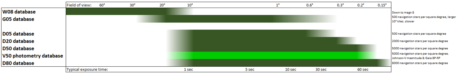

Merci Seb,
La base de données, tu règles ça ou ? Les images du Skyatlas, je viens de les télécharger, et j'ai vu pour sélectionner les étoiles dans manual focus. 👍.
Je viens de regarder, et je télécharge la base V50 vu que la D80 n'est pas dispo sur le site.
a+
Serge
Modifié par C14edgeHD

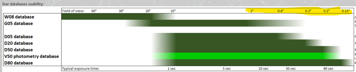

il y a 21 minutes, sebseacteam a dit :

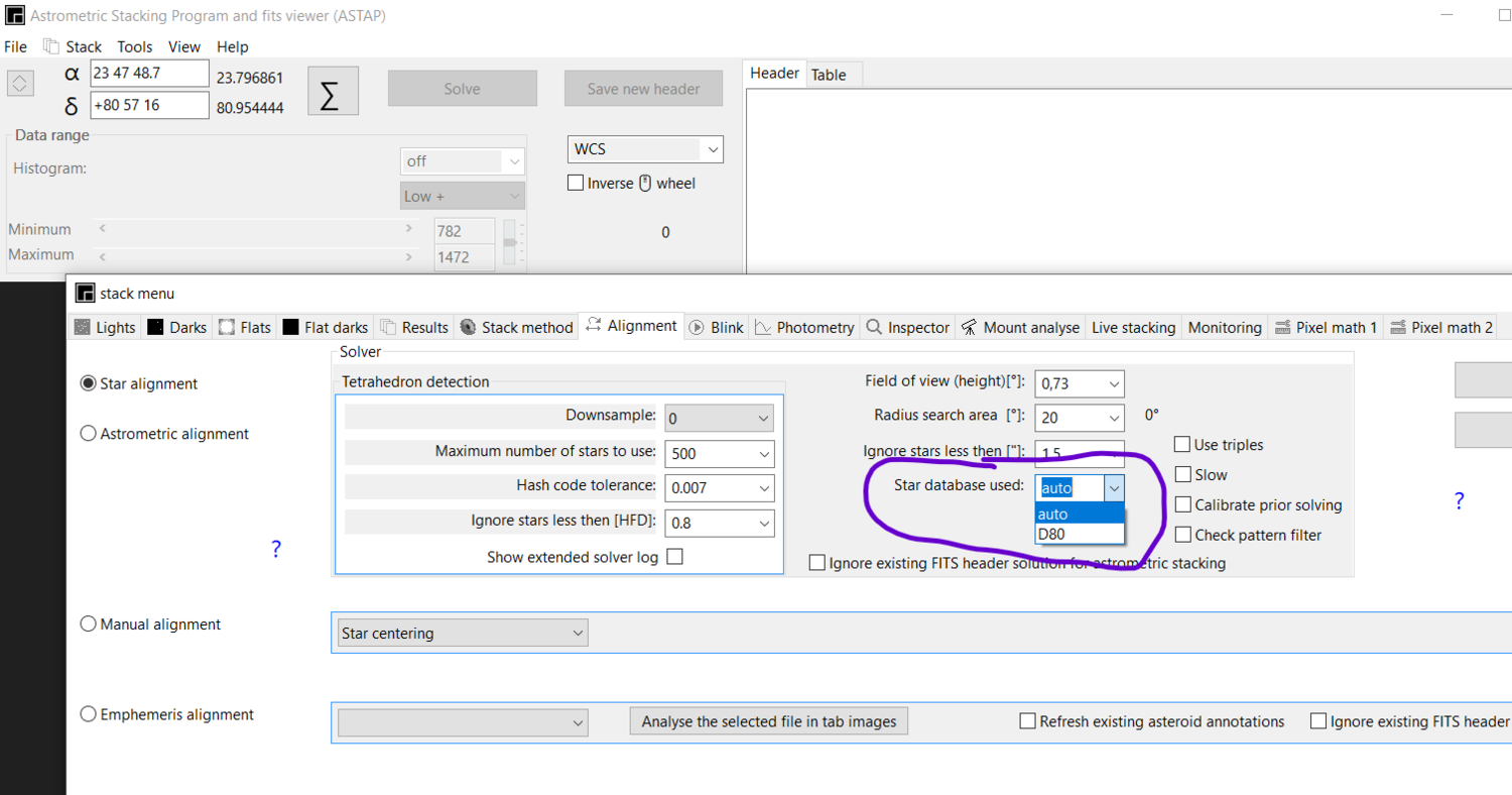

OUi il te faudrait la D80, celle des petits champs:
La V50 c'est plutôt pour la colorimétrie/photométrie.
Pour la D80 c'est here: https://drive.google.com/file/d/1HJZQU7BXHc-OvS0BNi_b3Cu8ARy2px2K/edit
super, thx!

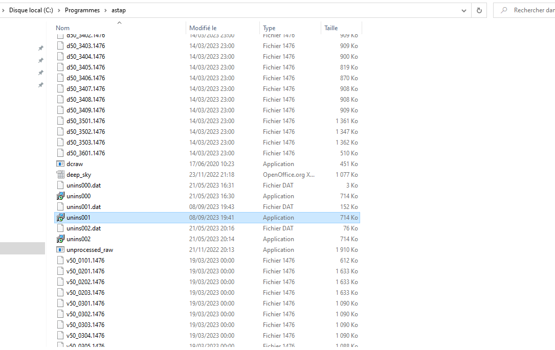

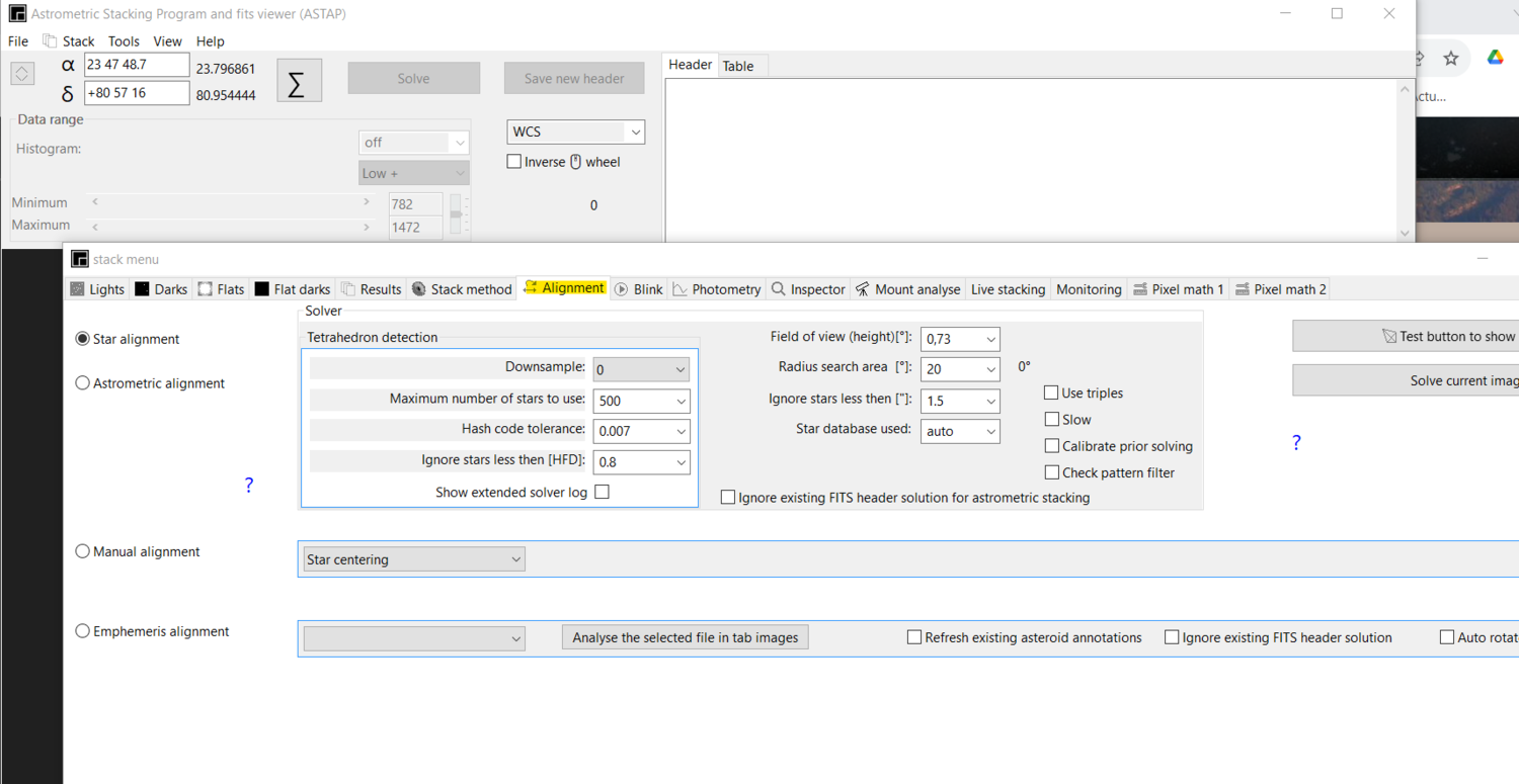

par contre, quand je regarde dans le dossier Astap sous prom files, j'ai a la fois la D50 et la V50 sous le dossier:
du coup je fais quoi, je balance les fichiers de la D80 la dedans, ou il faut que j'enlève la D50 et la V50 avant?
De toute manière, vu qu'il n'y a pas d'option, on fait comment pour sélectionner une base de donnée?
Car j'ai un champ de
minute d'arc pour le C14 différent de l'hyperstar, mais j'ai besoin de pouvoir configurer pour les 2...😅
a+ et Merci
Serge
OUi pas génant d'avoir plusieurs bases. Astap va reconnaitre.
TU peux forcer en ouvrant Astap avant:
cliquer sur le Sigma.
Onglet alignement:
puis Star Database used:
soit auto (recherche longue car il va tout scanner, ou tu choisis celle que tu veux, D80 ici

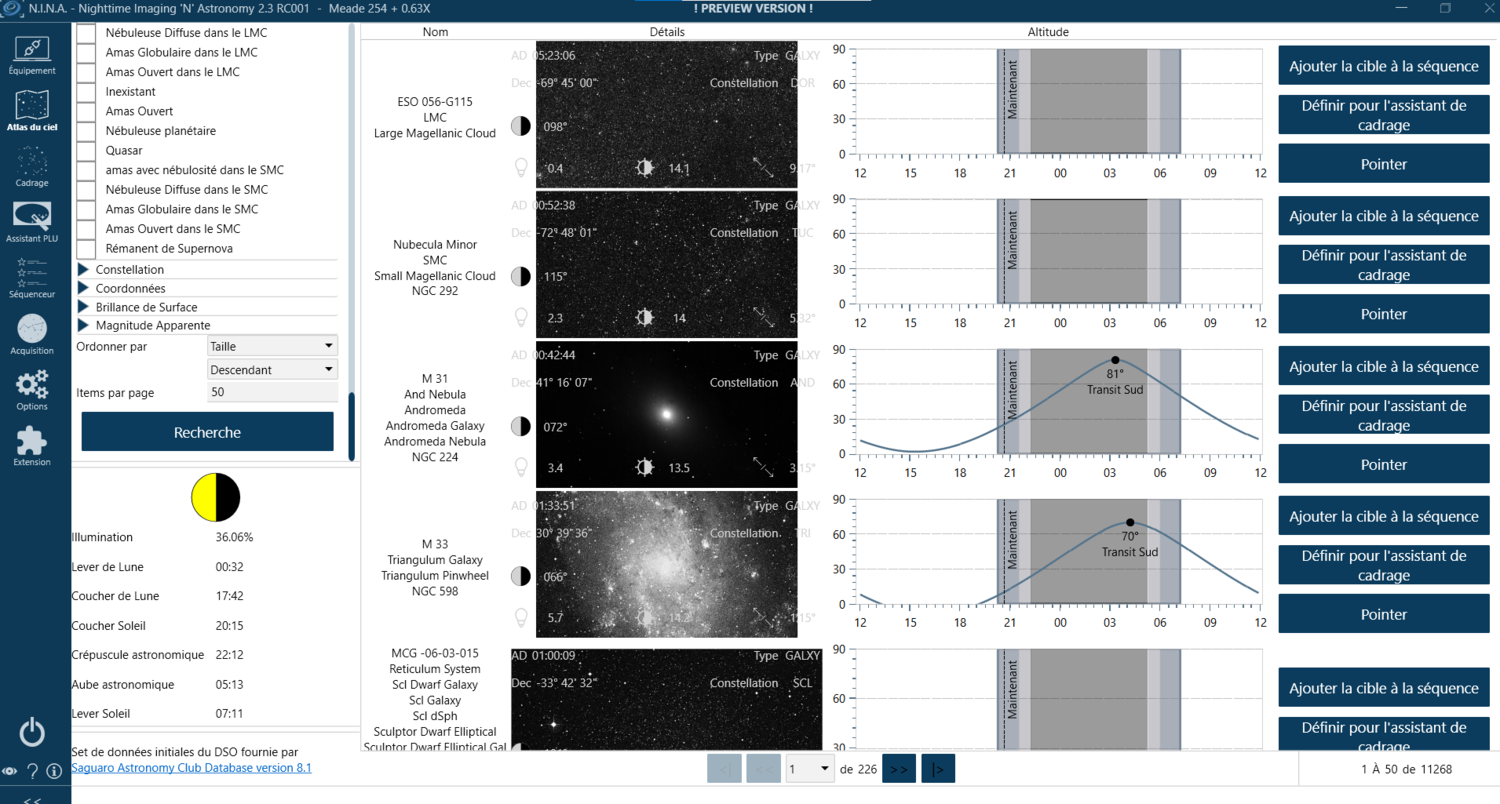

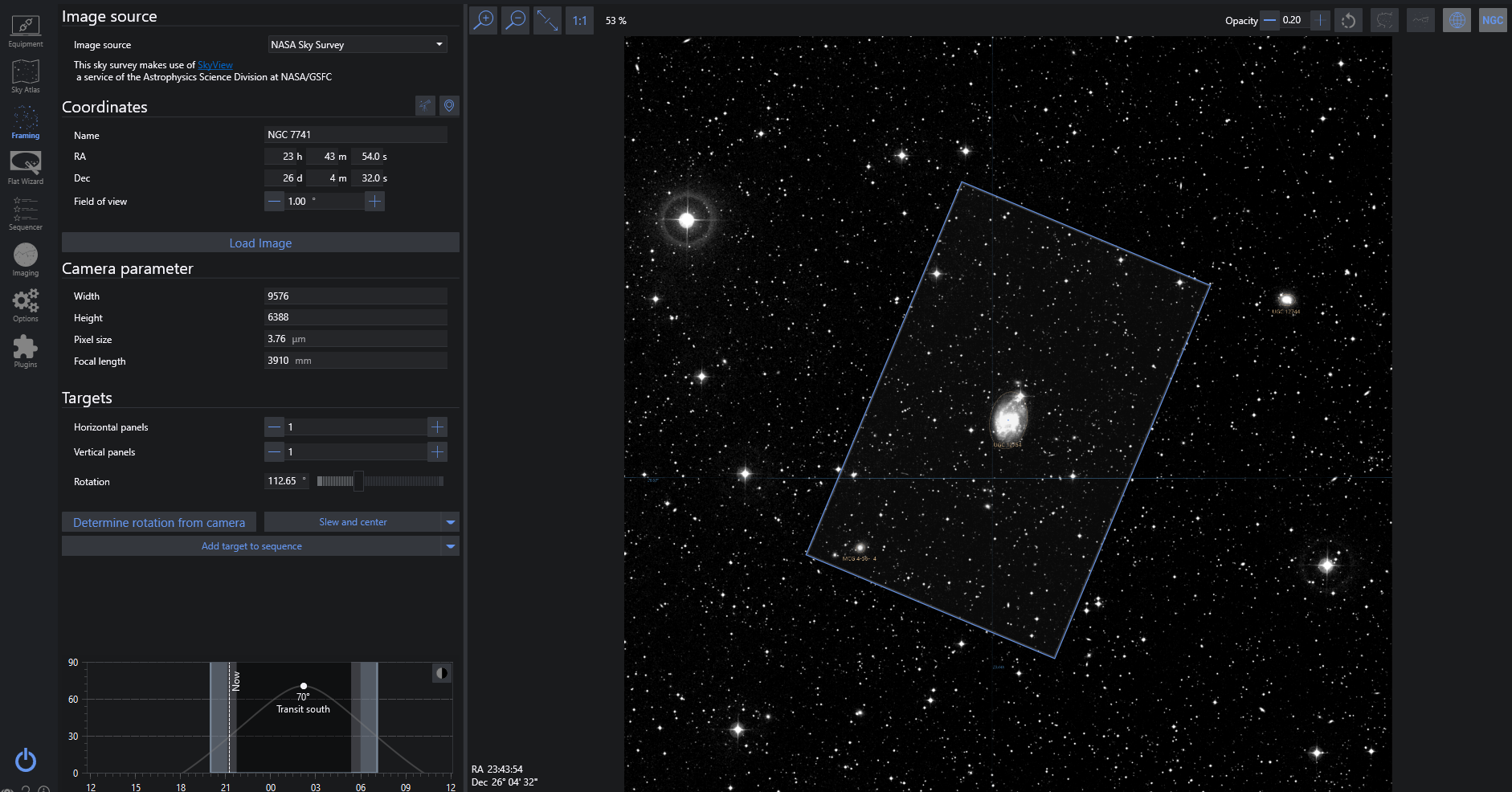

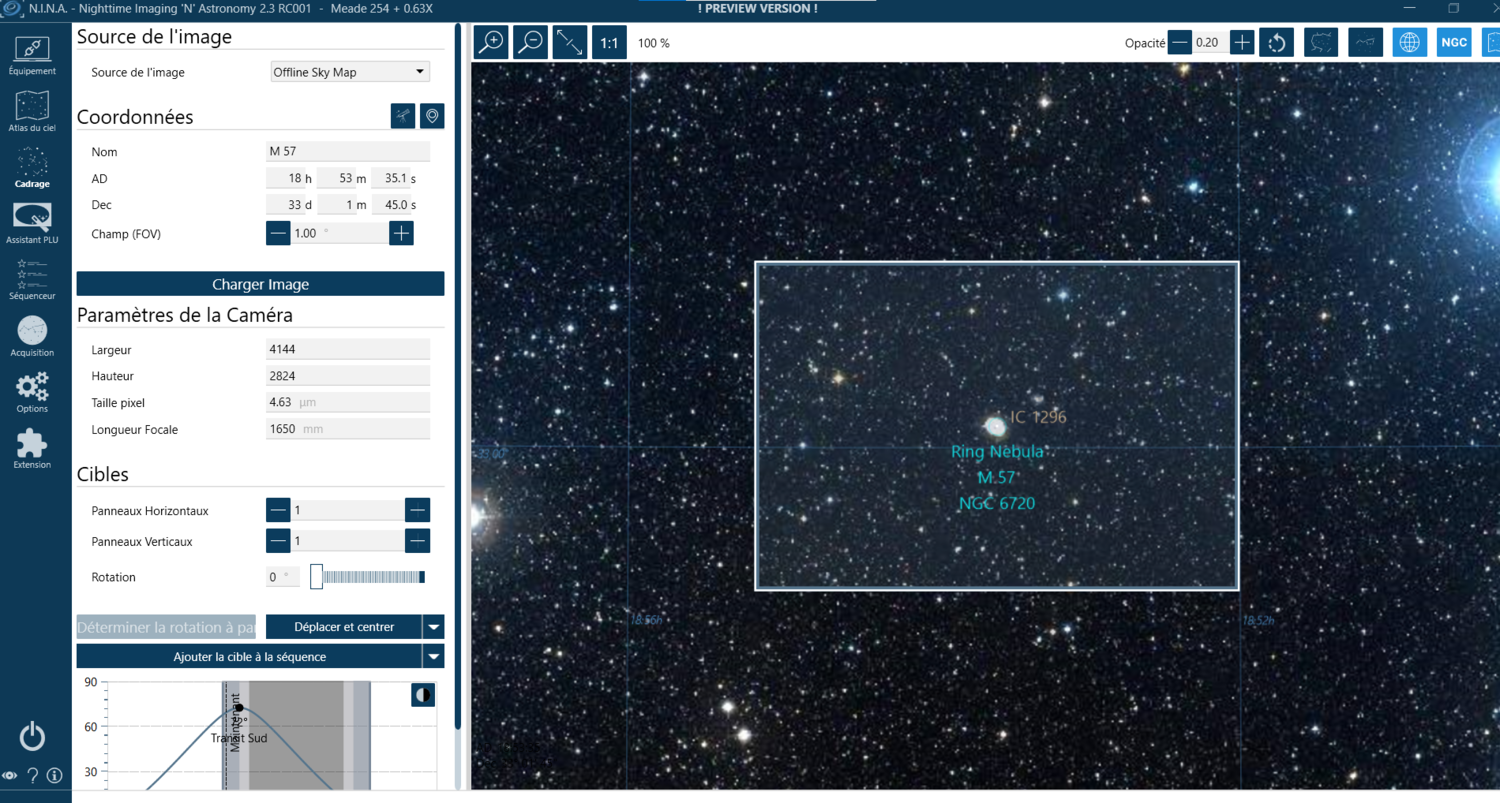

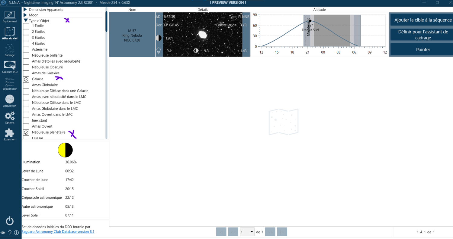

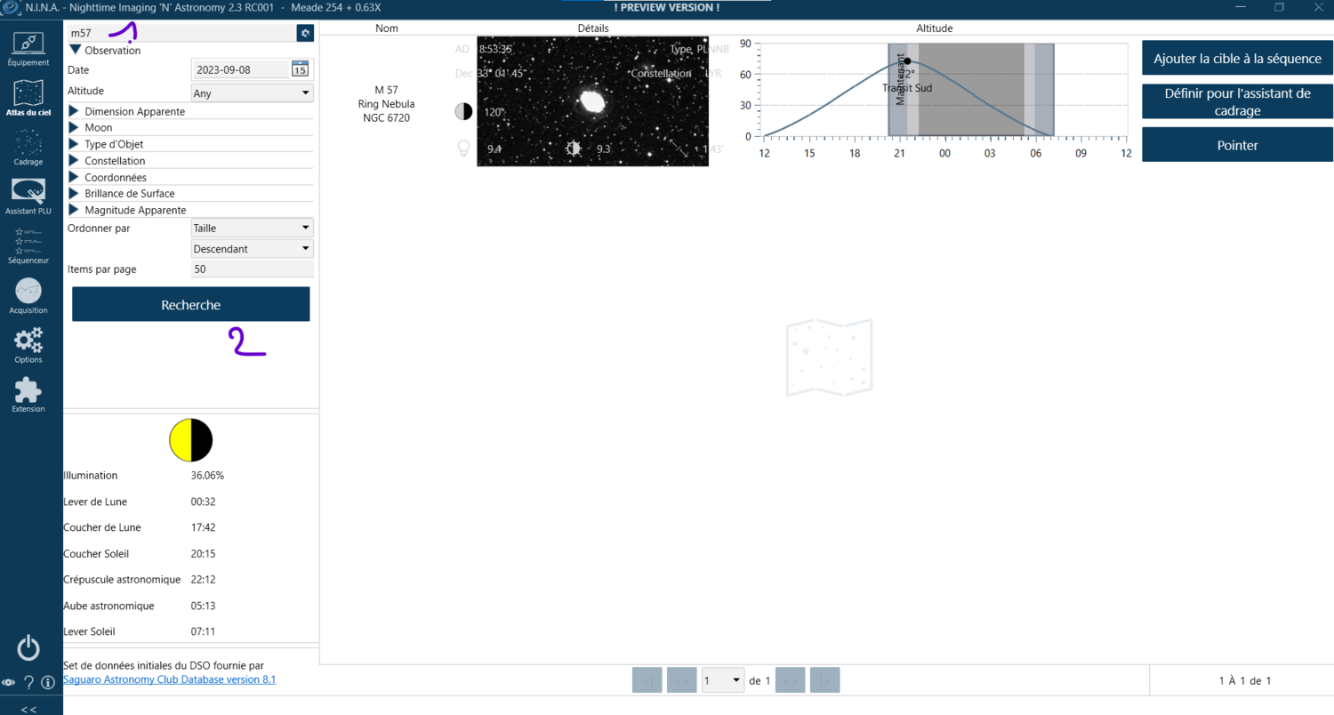

Autre chose: Skyatlas dans NINA.
Je prépare sur M57:
J'entre M57 puis recherche.

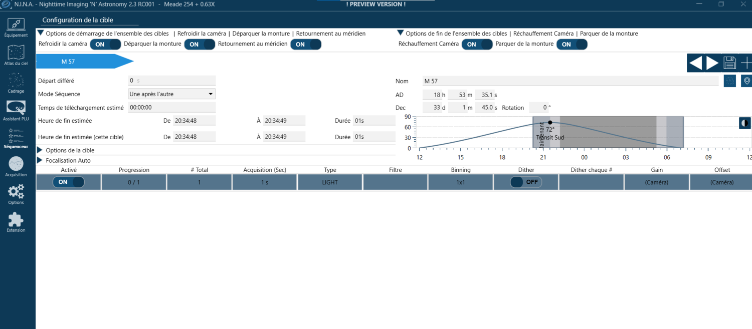

ensuite assistant de cadrage:
Je cadre comme je veux, ça change les coordonnées puis "ajouter la cible à la séquence"
La suite tu connais.
SI pas inspiré tu peux rechercher des suggestions:
puis Rechercher (descendre l'ascenseur)
Nina n'a plus à préparer la cafetière à 4H du matin et ce sera P A R F A I T !  :D

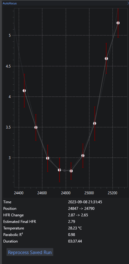

Trop bien, ASTAP fonctionne bien:
en plein dans le mille!
j'ai pas touché à mon "Cartes du Ciel" fétiche (que j'utilise depuis 25 ans) et en plus çaaa guiiiide!😅
un petit R2 parabolique de 0.98, ça y est, je suis prêt à appuyer sur le bouton et a déclencher le feu nucléaire sur NGC7741
