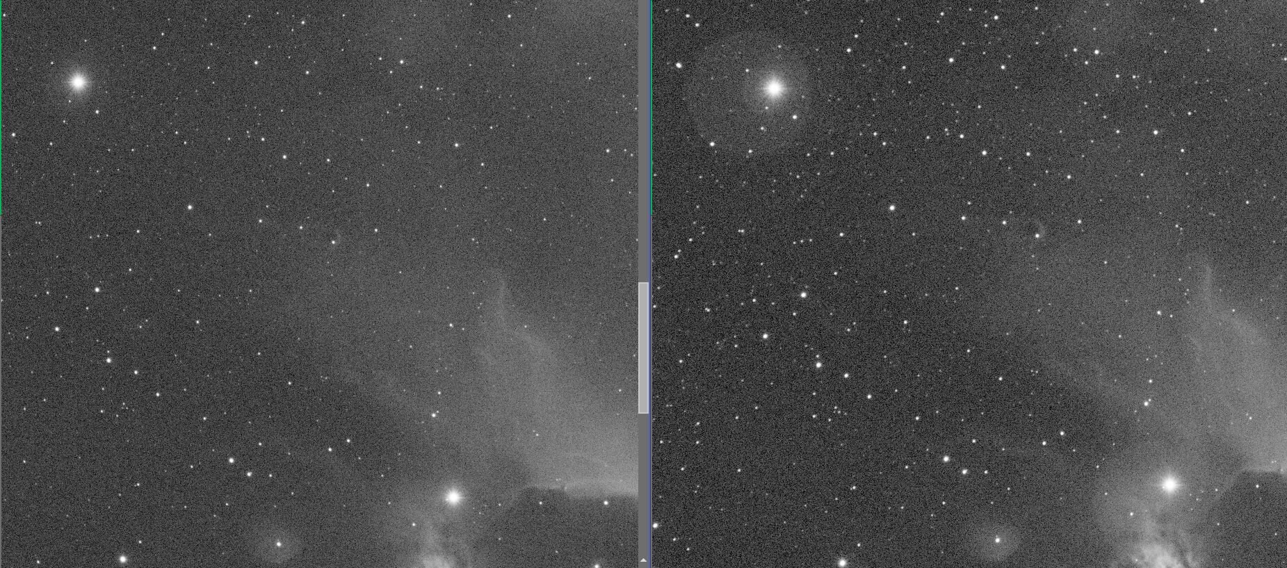

J'ai une question simple, à savoir si certains ont le même souci ou si je suis le seul :)
En fait, sur mes couches OIII (faites à 300"), j'ai, selon les objets, pourtant avec setup/réglages identiques (y compris rotation de caméra / train optique...), des halos très diffus mais larges sur les empilements...et le mode starless évidemment ne les considère pas comme étoiles...
Voici deux exemples, une sans vers pacman, l'autre au milieu du p**** de calamar :)
J'avais déjà eu le cas ponctuellement mais avais fait avec mais ça semble se répéter.
Je n'ai le souci qu'avec le OIII j'ai l'impression.
Capturedcran2023-10-12193119.png.b2252e418404aeceebde1d28494eed9c.pngCapturedcran2023-10-12193112.png.180327d21a96e74383076ebedba8c1ed.png

C'est quelle marque tes filtres ? Tu as essayé sans filtre ? Même pas le L, rien, juste pour discriminer les éléments..
J'ai eu le problème avec des filtres ZWO sur une 1600 puis une 183 et ça a disparu quand je suis passé aux Astrodon. Sur ces deux photos il n'y a que le filtre qui a changé :
Tu peux aussi calculer ce qui est à l'origine du halo http://www.astrosurf.com/topic/144178-halos-sur-asi6200-besoin-daide-pour-en-déterminer-lorigine/
