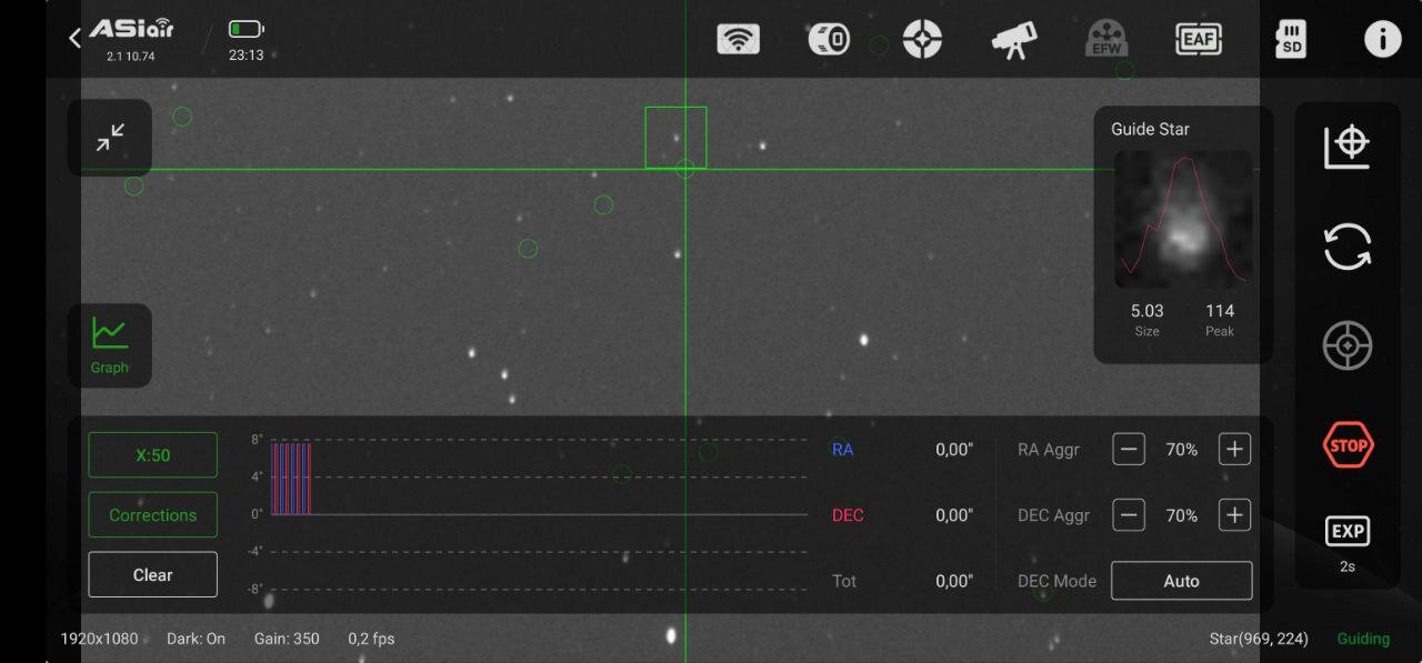

hello. Je me permet de ressortir le sujet.
j’ai récemment changer de monture, j’ai donc refait une calibration pour l’autoguidage.
j’ai réalisé cela au croisement avec le méridien au sud.
j’ai bien coché « auto restore calibration » sauf que, lors d’un pointage d’une cible, l’auto guidage refait une calibration.
c’est normal ?
