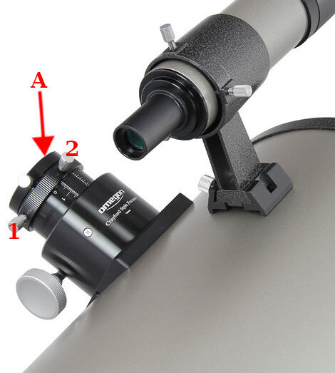

Dans la description, je vois qu'il peut accepter les oculaires des deux tailles ("Porte oculaires Crayford pour coulant de 2" et 1,25").
Je suppose que  l'adaptateur permettant d'utiliser tes oculaires est en "A" comme sur l'image.
En dévissant les vis 1, 2 et 3 (la 3ème vis, que l'on ne voit pas, doit être disposée à 120° des autres vis), est-ce que tu peux tirer vers l'extérieur l'adaptateur ?
S'il est long, c'est peut-être suffisant pour avoir la mise au point (et ça expliquerait l’absence de bague allonge)...

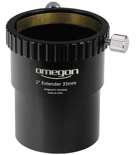

Ce qui m'intrigue, c'est que dans certaines notices Omegon, il est stipulé dans les accessoires fournis "35 mm extension" :
https://www.omegon.eu/Produktdownloads/53803_15_FR_Instruction Manual Omegon Advanced X DOB_Rev August 2023.pdf
Ça pourrait expliquer ce qu'il manque pour être dans la plage de mise au point...

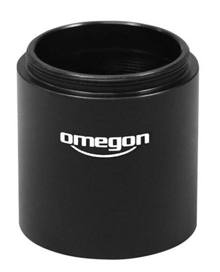

Il n'y avait pas une pièce de ce genre avec le télescope ? :
Image © https://www.astroshop.de/fr/tubes-d-extension/omegon-tube-allonge-30-mm-1-25-/p,33231
Image © https://www.omegon.eu/fr/tubes-d-extension/omegon-tube-allonge-au-coulant-de-50-8-mm-chemin-optique-35-mm/p,54437
Note : Ce n'est qu'une hypothèse.
