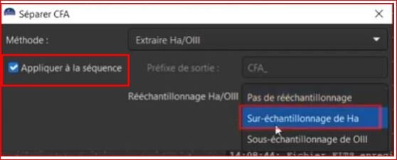

Petitprost Posté 24 janvier Partager Posté 24 janvier (modifié) 6252 et 4176 Quand je traite manuellement en Ha et Oiii je sélectionne dans la séparation des canaux "Sur-échantillonnage de Ha " . Le 23/01/2024 à 00:23, keymlinux a dit : C'est ce qui est fait dans le script OSC_Extract_HaOIII.ssf fourni avec Siril Devons nous comprendre que le script installé sur siril rétablis la bonne taille de l'image ? ok tu me réponds en même temps que j'écrivais Merci Modifié 24 janvier par Petitprost Lien vers le commentaire Partager sur d’autres sites More sharing options...
