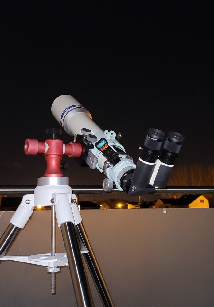

Mes premiers balbutiements avec ma Taka FC100DF + tête bino MB II
Astro-N5
Bonjour ou bonsoir à tous :)
Ayant enfin reçu aujourd'hui, le dernier élément manquant pour observer avec ma lunette Takahashi FC100DF, la monture donc, qui est une Giro ercole mini, je guette avec impatience que le ciel se dégage d'un jour à l'autre. Quelle ne fût pas m'a surprise lorsque par habitude, je regarde par la fenêtre, et bon sang, le ciel est quasi dégagé, bien que quelques nuages soient à l'horizon ! Il a pourtant plu toute la journée et les prochains jours ne seront pas épargnés. C'est alors que je me prépare tranquillement, je monte déjà la monture sur le trépied, je vérifie 2/3 trucs, et feu !
Bon et bien il vente comme il faut et les nuages se sont déplacés à une vitesse fulgurante entre temps... :( J'ai pas trop traîné pourtant. Ils sont au niveau de Jupiter, arrivant par l'ouest, mais il y a une trouée tout de même juste derrière qui sera là très rapidement. Je déballe donc le matos comme un gosse qui déballe ses cadeaux à Noël :be: mais pas trop dans la précipitation tout de même ! Enfin si un peu, car je sens que mon observation ne va pas durer longtemps et je veux absolument profiter de ce créneau pour tester mon setup même quelques minutes. Ca fait presque un mois que j'attends, ça commençait à faire un peu long ! Je le fais de manière précautionneuse bien sur, et ça va très vite. La monture reste fixée au trépied, je déploie les pieds pour que l'ensemble soit plus haut et pour que l'observation soit plus confort. J'ai plus qu'a installer la lunette avec le RC laissé à demeure dessus, sur la giro ercole mini, qui est au préalable équilibré via son collier et je mets la tête bino qui est une Baader maxbright II avec une paire de Skywatcher 25mm pour débuter tranquillement. Ca prend 2 minutes, c'est tip top.
Ca commence bien, la pile de mon chercheur point rouge est morte, et je ne prends même pas la peine de la changer car je ne sais plus du tout où se trouve celle de rechange évidemment :) Et franchement, vu la météo tellement changeante, ça aurait été perde beaucoup de temps pour rien. Je pointe donc en me mettant derrière la lunette, dans l'axe de celle-ci et finalement ça va encore. Je fini par trouver Jupiter, qui en plus d'être un poil basse, subit la turbulence et la qualité du ciel bien médiocre vu l'humidité et le vent présent.
Alors à partir de là, il va s'en suivre un balai des plus boulversant sur Jupiter, la Lune, les Pléïades, Orion etc... en passant par toutes sortes d'émotions, positives bien sur :wub:
Le ciel se dégage de plus en plus, et c'est parti pour le festival de "wouaaah...
Première surprise bien sympathique pour commencer Jupiter, même au 25mm donne un joli rendu d'elle. J'entends par là qu'on la voit assez grosse vu la longue focale des oculaires qui donne un grossissement que de 30X. C'est un des effets bénéfique de la bino, et c'est vraiment appréciable :) on voit bien les deux bandes principales sans le moindre soucis. Io et Europe sont très proche l'un de l'autre, et le sont aussi de la géante gazeuse, c'est très sympa. Je peux apprécier Ganymède et Callisto qui sont juste un peu plus loin. Quand je vois ce que ça donne avec des oculaires de 25mm, je décide alors de rapidement passer aux Pentax XF 8.5mm avant que ça se gâte. La fusion se fait sans soucis malgré la courte focale des oculaires, et la mise au point, avec la lunette, bien que ferme mais souple et précise, est plus délicate pour avoir la géante gazeuse le plus nette possible, la turbulence fait parfaitement son office :( Il y a tout de même quelques moments ou pendant de courtes secondes, on l'apprécie à sa juste valeur. C'est magnifique, c'est une belle claque :b: A ce moment là, on voit sans trop de mal 4 bandes nuageuses. Une tout en haut, les deux au milieu qui sont immanquable et une tout en bas de celles-ci. La planète apparait d'un jolie beige, avec de très légères nuances dans les deux bandes principales, d'orange et de brun. J'aperçois un petit décrochement sur la bande de nuage inférieur, il s'agira de la GTR, qui se distinguait à peine et je n'aurais que la confirmation que c'est bien elle une fois rentré, en regardant Stellarium. Quel confort d'observer avec les deux yeux, c'est tellement plus agréable, c'est le jour et la nuit par rapport à la vision mono !
Lorsque je réalise ça avec enthousiasme et que je vois ce que je peux déjà apercevoir sur la belle géante gazeuse, je décide de foncer immédiatement sur la Lune, qui se dégage enfin des nuages qui sont passés sur Jupiter juste avant. Je ne prends même pas le temps de remettre les 25mm, je reste sur les 8.5mm, voulant en profiter tout de suite, tant je suis impatient d'enfin pour l'observer comme il se doit :wub: C'est alors que je refais la même technique ancestrale de ciblage qu'avec ma première cible, vu que mon chercheur est éteint. Je la trouve sans mal, tant elle est lumineuse. Des que le fond du ciel s'éclaircit, j'ai juste à continuer dans cette direction, jusqu'à ce que je la trouve.
Et quand je tombe dessus, je manque de tomber de ma chaise également ! Bordel, c'est juste...somptueux. Après la très légère correction de la dioptrie sur la tête bino, l'image que donne la Takahashi est d'une pureté incroyable bon sang, j'en ai des frissons. Il y a des détails partout, on ne sait même pas par ou commencer ! C'est la cible la plus impressionnante avec une bino, et je me rend compte du gain que ça peut apporter. C'est d'une aisance incomparable par rapport à la vision mono, l'immersion est totale. Copernic saute aux yeux, Tycho aussi, sans parler de Gassendi. Les traces à perte de vue, de leur impact sur notre satellite naturelle est impressionnante à l'oculaires. Les mers sont nuancés et d'une beautés, mais ce qui est le plus impressionant, c'est au bord du terminateur, comme toujours ! Et bien que la turbulence se calme un peu, l'image ondule légèrement (heureusement que la lune est très haute dans le ciel), les jeux d'ombres sont d'une finesses et d'une beautés, ça en devient poétique et émouvant au travers de cette magnifique lunette fluorite de 100mm. Car oui, si le pied des montagnes lunaires sont parfois dans l'ombre à ce niveau là, leurs sommets non. Et tout en bas, on peut voir quelques petits points lumineux, se détacher de la Lune, comme si c'étaient de grosses étoiles très brillantes quasiment collées à celle-ci. Ce sont bel et bien les sommets lunaires éclairés par le soleil. Tout simplement magique, tant c'est confortable d'apprécier tout ça... Ce sera le plus gros wouah parmi tous les autres de la soirée :wub:
Le grossissement n'est que de 87x, mais on a l'impression qu'il est plus important avec la vision binoculaire. La Lune rentre en entier dans le champ. J'aurais évidement aimé pouvoir pousser plus, mais je n'ai toujours pas reçu mon GPx1.7 et x2.6 hélàs. Les Pentax 8.5 font parfaitement honneur à la Takahashi FC100, il n'y a pas le moindre chromatisme alors qu'il y en a un tout petit peu avec les Skywatcher 25mm... Je vais d'ailleurs les essayer tant que je suis sur la Lune. Le peu de turbulence s'efface avec cette focale d'oculaire, l'image se fige, et en plus de l'immersion qu'on a de regarder avec les deux yeux, il y a aussi un effet 3D, qu'on ne retrouve pas forcément avec des oculaires de plus courte focale. La Lune semble se détacher du ciel étoilé, comme si elle venait vers moi. C'est juste magnifique. Les mots vont bientôt finir par manquer :D
Profitant de cette grande focale d'oculaire, je me dis que je ne peux pas manquer M45, les Pléïades. Les nuages vont disparaitre totalement, je suis plus serein pour observer et je ne serai plus dans la précipitation, tant je veux en voir un maximum maintenant ! Car c'est quelque part une redécouverte de l'observation astronomique. L'amas d'étoiles rentre parfaitement dans le champ des oculaires qui est de 58°. D'ailleurs, on a l'impression d'avoir plus de champ, voici le deuxième effet bénéfique de la bino :) Les étoiles principales pètent bien, elles sont bien lumineuses, d'un jolie bleu, de belle tête d'épingle, c'est très très beau. Je n'aperçois bien évidemment pas les nébulosités, ça serait trop beau :) Sous Alcyone, on voit plusieurs petites étoiles à la chaine, environ 6/7, formant une espèce de chenille, c'est marrant à voir, on ne peut pas le rater. Je passe un joli moment dessus.
Je vais ensuite sur M42, la nébuleuse d'Orion. Bon je sais que je n'ai pas le plus gros diamètre pour en profiter, et encore moins le ciel le moins pollué avec tous ces lampadaires partout, mais je ne veux pas me priver, car la soirée touche bientôt à sa fin. Toujours avec les 25mm, je mets un tout petit peu plus de temps à la trouver. Elle n'est pas très loin de la Lune finalement. Même si la bino réduit très légèrement la luminosité comme le faisceaux de lumière est divisé en deux, sur les objets les plus brillants du CP, on peut bien se faire plaisir. Et je vais en avoir la confirmation. M42 est petite avec ce grossissement de 30X mais très jolie au milieu du champ étoilé. Je ne m'y attendais pas forcément, mais finalement la plus belle vision que je vais avoir, sera avec les Pentax 8.5, sur lesquels je vais rapidement passer, qui donnent un grossissement de 87X. On peut mieux apprécier le nuage d'Orion, ce qui était le but en grossissant, qui est mon objet préféré du CP. Les étoiles au niveau du trapèze sont légèrement floues et c'est normal, car elles sont en plein dans la nébuleuse. Celle-ci est plus détaillée je trouve, et la vision décalée marche parfaitement avec la bino, c'est géniale. L'extension vers Hatysa, formant une belle virgule, se laisse assez bien deviner malgré la pollution lumineuse. C'est un objet du CP qui dégage une certaine aura je trouve, tant c'est une nébuleuse populaire il faut le dire. C'est une observation plus douce et délicate que la Lune, qui sait parfaitement se faire apprécier aussi, avec une petite touche poétique. Je pense que c'est mon imagination, mais j'ai l'impression de voir une très légère couleur verdâtre parcourir le nuage, c'est vraiment appréciable en tout cas et ça à son charme aussi. Il faut absolument que j'aille la voir sous un ciel bien noir sans pollution lumineuse avant qu'elle disparaisse jusqu'à la fin de l'année, je ne peux pas manquer ça et attendre des mois !
Avant de tout remballer, vu la claque que je me suis pris, je décide de refaire un tour sur Jupiter et sur la Lune, toujours avec les 8.5mm. Sur la première cible, on ne voit plus que les deux bandes principales. La GTR se devine à peine et encore... Jupiter est pile dans l'axe d'ou vient le vent, la turbulence l'épargne moins malheureusement. Je retourne alors rapidement sur la Lune pour couronner la fin du spectacle. On ne s'en lasse pas, tant il y en a à voir. Je le redis, c'est l'observation la plus impressionnante et immersive, bien que les autres le soient aussi bien sur. Je regarde rapidement Platon, Clavius et je m'attarde d'avantage sur Gassendi et sur Mersene, qui semblent vouloir se toucher du doigt, avec les chaines montagneuses qui les relieraient presque. De toute beauté. Je continu sur le terminateur, pour apercevoir Schickard qu'on distingue à peine. Un imposant cratère, dont on voit uniquement le bord supérieur de celui-ci, tout le reste en dessous est dans l'ombre, comme si la Lune avait un énorme creux en son bord. Très jolie à voir :rolleyes:
En écrivant ce CROA, en me remémorant ce que j'ai pu voir ce soir, avec le recule aussi, je me rends compte encore d'avantage de la beauté, et de la facilité que c'est d'observer avec une tête binoculaire. C'est un gain indéniable lorsqu'on veut apprécier tous les détails sur les objets que peut nous offrir l'univers, avec un maximum de confort et une fatigue visuel bien moindre... Que ce soit en lunaire, planétaire et même en CP. Je vais dormir la tête dans les étoiles ce soir, c'est certains... Il me tarde de recommencer, d'en voir plus, d'essayer le solaire avec l'hélioscope, d'aller explorer le CP sans PL et surtout de me remettre comme il faut au dessin, pour retranscrire ce que je vois et garder une trace, un souvenir de ces magnifiques observations ;)
