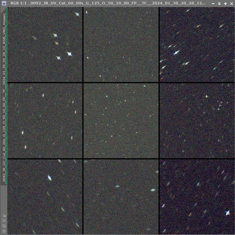

Je l'ai monté sur ma Poseidon-C (IMX571-C) avec une bague d'adaptation raccourcie pour avoir le tirage mécanique requis de 45,5mm. Je l'ai mis à F/4 pour une série de 180 x 60" au filtre UV/IR Cut suivi de 60 x 180" au filtre Duo NB Ha/OIII pour booster la nébuleuse de la Californie par le Ha. Un traitement walala Pixinsight plus tard, j'obtiens ça :
Ca ne vaut pas un 50 mm moderne mais je n'en ai pas qui soit réglable entièrement manuellement (diaph et focus).. Et au fait, un bokeh tournant c'est comme ça, forcément un peu pénalisant en astrophoto !

A F4 il est plutot propre, même dans les angles !!

Le BlurXterminator de Pix a pas mal rattrapé l'affaire mais faudrait quand même que je me trouve un vrai 50mm de bonne qualité astro, tout manuel mécaniquement et pour un prix en rapport avec cette petite utilisation de niche. Si quelqu'un à une référence, ça m'intéresse !

Ça donne quoi à pleine ouverture ? J'ai un Nikon 50mm f/1,4 (pré-Ai) qui fait des "Pac Man" à la place des étoiles brillantes. À f/2,8 elles sont normales.

Ce sont bien les coins et les bords ? Les déformations ne sont même pas symétriques !
Oui ce sont bien les bords, l'Hélios 44-2 est une optique parfaitement imparfaite, y'a même du tilt !!

C'est quand même un peu sportif de par la qualité optique pas géniale et par le filetage M42x1. Il a fallu que je fasse usiner une bague pour pouvoir le monter sur ma camera astro. C'était surtout le challenge qui m'a amusé. Ils ont beaucoup de charme ces vieux cailloux ;)
En photo diurne ils donnent un aspect particulier par rapport aux objos modernes exempts de défauts.
