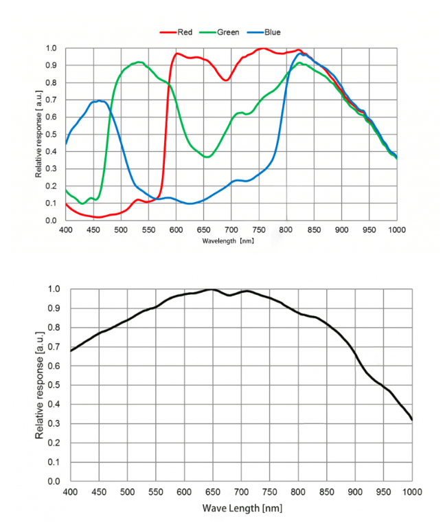

ASI662mc
Pas d'ampglow avec la 662 par rapport à la 462 (mais avec les darks ça se soigne facile , inutile même en planétaire)
l'autre différence entre 662 et 462/664 c'est la sensiblité du capteur:
La 662 est à privilégier pour un instrument répondant bien dans le bleu/vert, exemple newton, lunette.
Beaucoup moins à l'aise en IR, à l'inverse des 462/664.
Tout dépend donc de l'utilisation qu'on veut faire avec le capteur en planétaire/ciel profond rapide.
Autre différence: à gain faible (lunaire/planètes brillantes) la 662 est très bruitée par rapport aux 2 autres, environ 3x plus.

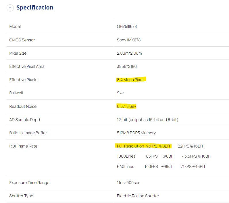

Je pensais en fait à une imx678 Mono pour tout dire...
Modifié par 180Vision
il y a 51 minutes, 180Vision a dit :
oui avec ses pixels de 2.0µm. Je l'ai en QHY5III678m.
Avec des pixels si petits ce sera au foyer ou alors avec une barlow faible genre 1.5x / 1.6x suivant le modèle.
De toutes façons ce sera la turbulence de la nuit et le filtre employé qui détermineront jusqu'où tu pourras monter en échantillonnage.
Et tout dépend de quelle cible tu comptes shooter ;) , à savoir Mars et Vénus encaissent des échantillonnages conséquents alors que Jupiter et Saturne faudra rester raisonnable sous peine d'être déçu à l'arrivée :)
Pour la lune ce sera son altitude au moment du shoot qui sera primordial.
Pour la 678m c'est par ici:
https://www.qhyccd.com/qhy5iii678/
lunaire et planétaire à fond dans le rouge et l'IR:
prévoir un big SSD pour les acquisitions :D
J'ai des images à traiter avec cette QHY5III678m ;)
