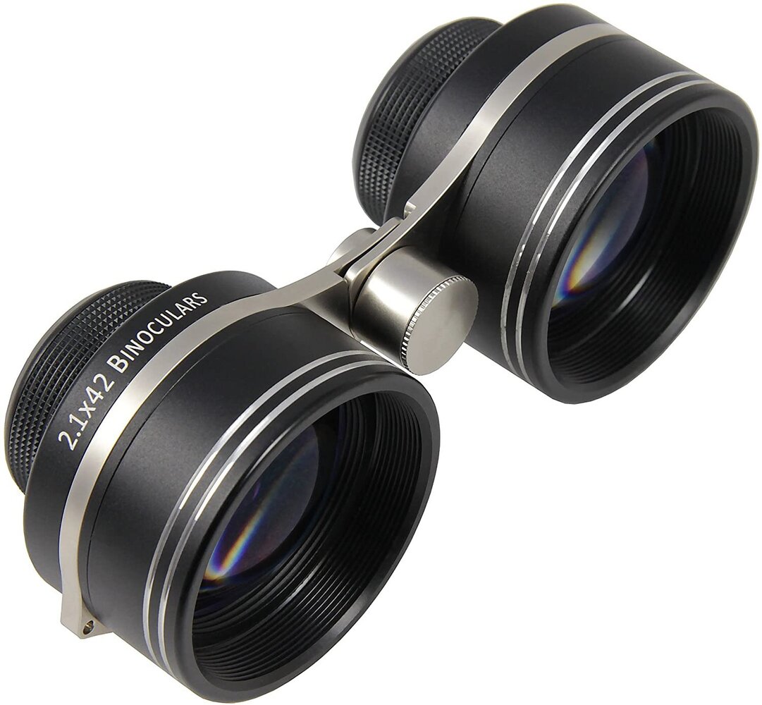

Bonsoir à toutes et tous,
Un "premier jet" bricolé avec ce que j'avais sous la main (les "yeux de hibou" Perl peuvent être démontés assez facilement).
Ça peut même servir de chercheur en terrestre ( sur les montures exotiques du gnou* :be: ) :
Seul inconvénient, le trou reliant les deux branches est de diamètre 8 millimètres.
Idéalement, il faudrait un manchon réducteur de ce genre :
Image © https://www.faynot.com/manchon-reducteur.html
...mais avec un pas Kodak au lieu du M6, et une vis noyée au niveau du point rouge (M'dame/M'sieur Perl, pourriez pas faire ça ?)...
Je vais voir pour bricoler ça dans les jours à venir (ayant des tarauds des 2 filetages)...
Il s'agissait juste de voir si c'était utilisable... et ça l'est.
