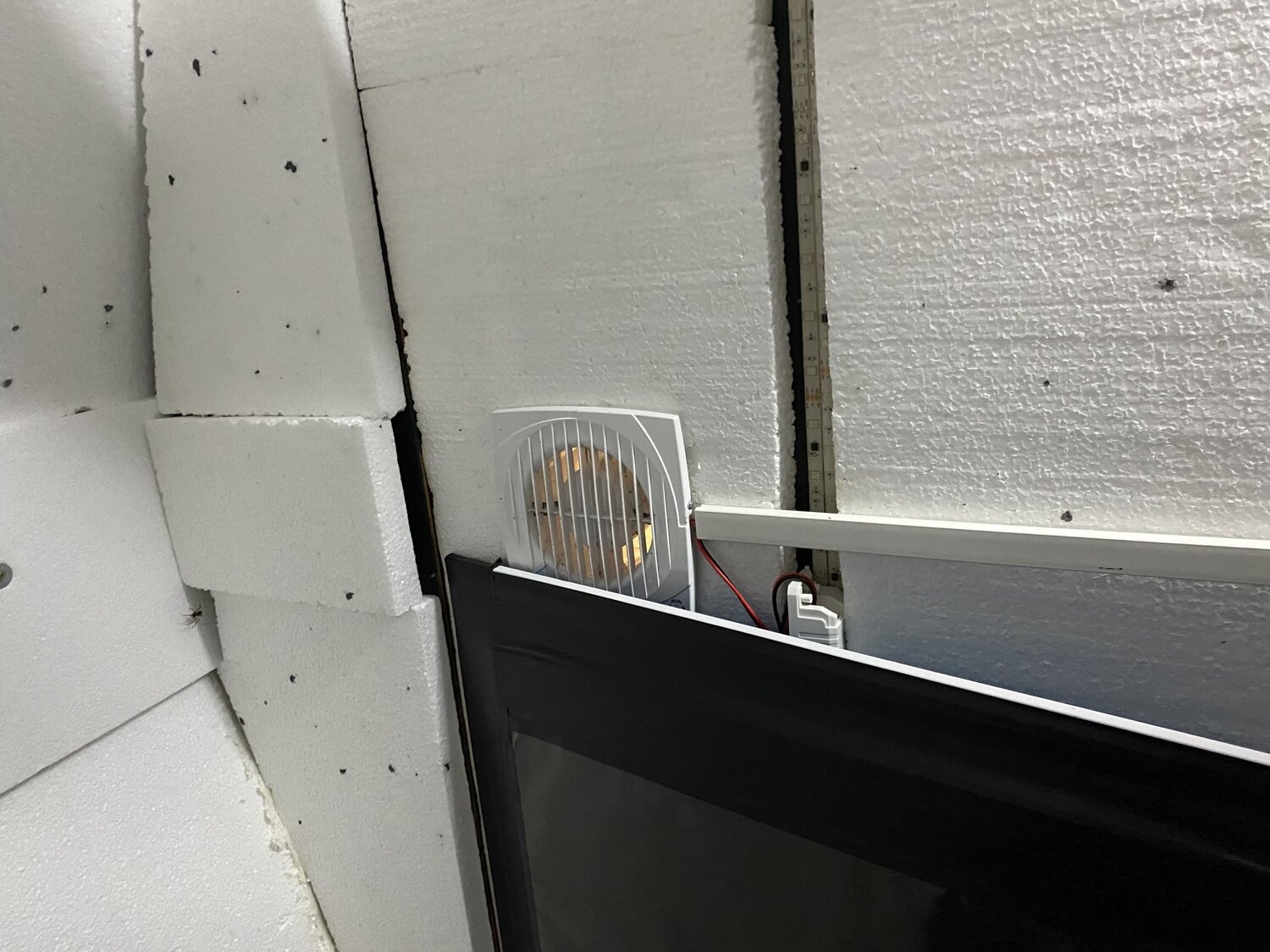

Hello,
J'ai personnellement utilisé plusieurs techniques :
Isoler les murs et plafond avec du polystyrène de 30mm ~100e
Extracteur d'aire type cuisine. 20e dans un magasin de bricolage
Utilisation de système de récupération de l'humidité ( silice ) 15e dans chez gifi
J'ai un chauffage type radiateur ( 500w ) qui s'allume pendant 1h après les sessions astro. 20e sur LBC.
Bon ciel !

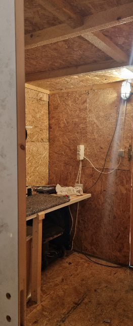

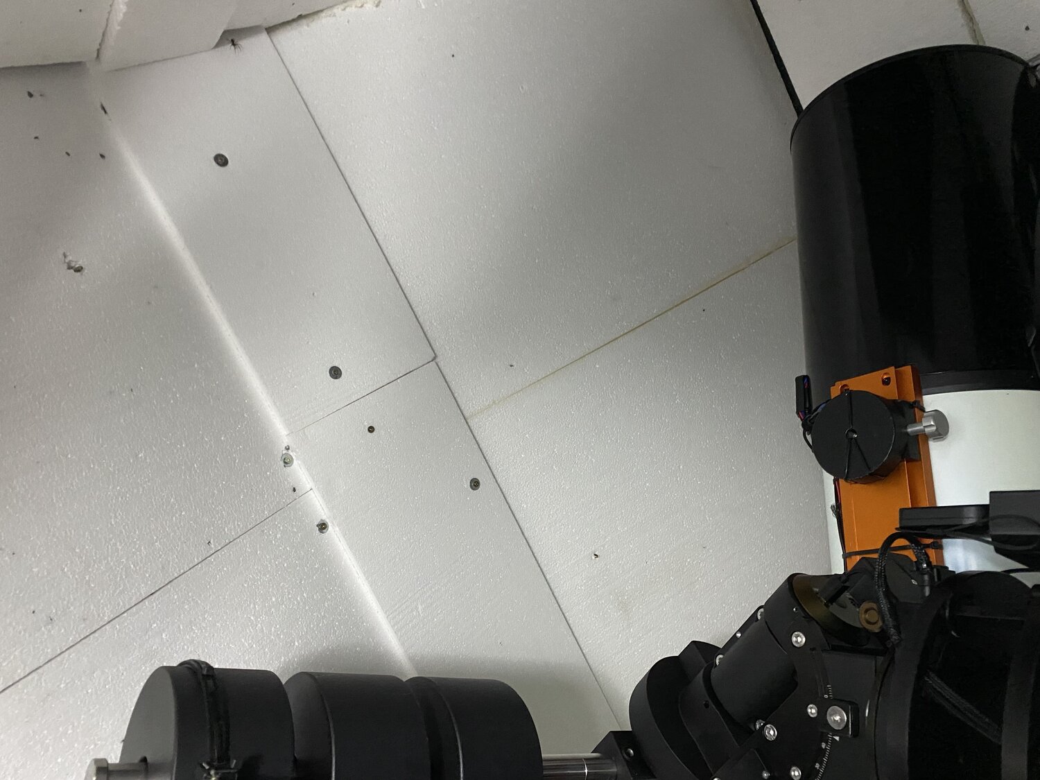

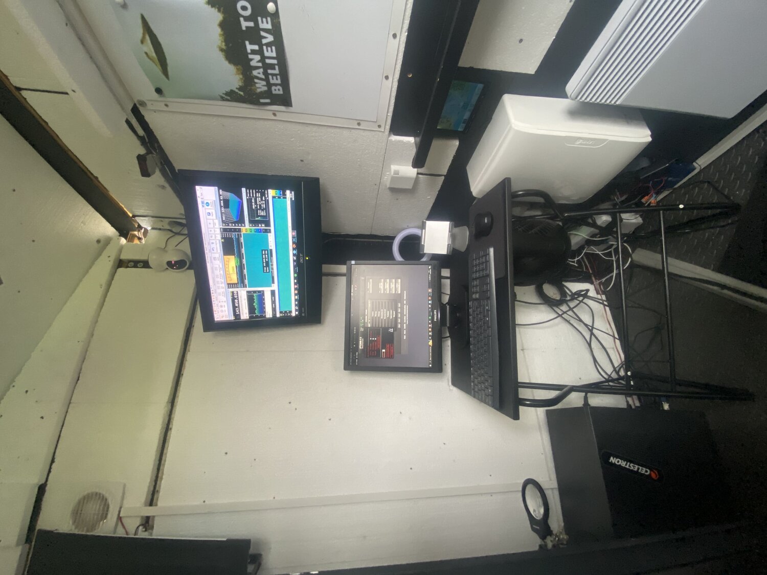

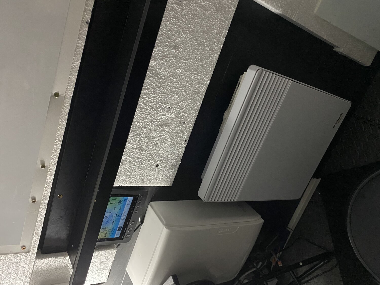

Quelques photos ci dessous
L'abri est construit sur une chape apparement, et le sol je pense vissé sur des solives mais je n'ai pas de visibilité.
La moitié du toit plat coulisse sur l'autre moitié, par l'extérieur sur un rail, les poulies sont montées par dessous. Structure métallique lourde, un avantage ici en Bretagne ou il a résisté à toutes les tempêtes depuis plus de 2 ans dont Ciaran (135 à 140 km/h chez moi)
Les cloisons sont en OSB + pare vapeur + bardage. Il y avait quelques légères infiltrations que j'ai pu résoudre
Il aurait été plus judicieux je pense de faire la colonne cylindrique, le carré de parpaings n'est pas idéal. 3 tiges filetées aurait aussi été préférables, suffisantes pour la stabilité de la platine et plus facile à ajuster. La colonne n'est pas totalement désolidarisée du sol je pense, les captures sont affectées si je marche sur le sol.
L'abri est orienté S/O, la partie supérieure du panneau sur cette cloison est montée sur charnière pour gagner en visibilité. Intéressant bien que  complexe pour automatiser l'ouverture du toit (avec un moteur de portail a crémaillère)
L'ancien propriétaire avait prévu un coin "bureau", c'est pratique même si je ne reste pas dans l'observatoire lors des prises (je fais tout dans mon canapé), c'est plaisant d'avoir un plan de travail pour bricoler sur la config. Il n'a malheureusement pas eu l'occasion de profiter longtemps de sa construction :(
L'abri est alimenté en 220V sur un circuit extérieur dédié, j'ignore la profondeur de la gaine. Un mini switch ethernet 3 webcams en filaire et wifi (2 securité / intrusion + une pour surveiller le tube), le mini PC en ethernet, et un multiprise connectée en Wifi pilotée a distance
