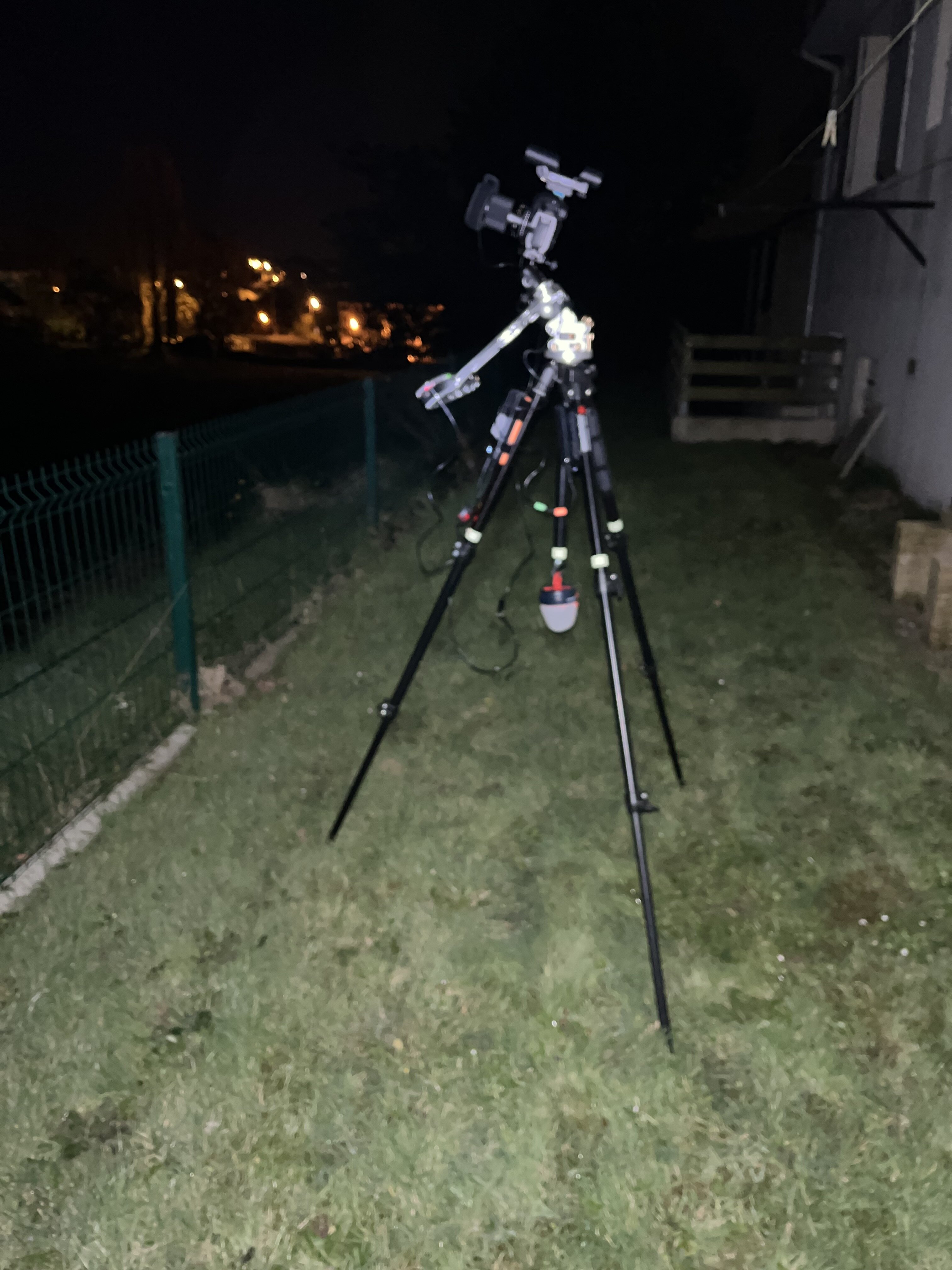

J’utilise aussi un setup nomade similaire, avec un Astrotrac au lieu de l’Omegon.
Je pense que la base équatoriale est vraiment nécessaire. Elle facilite vraiment la mise en station par rapport à la rotule. La SW est très bien une fois bien réglée :
Au pire une tête 2D pour pouvoir ne bouger qu’un seul axe à la fois (avec la rotule, tout bouge dans tous les sens).
Le 6D est un bon choix. On le trouve maintenant à 300€ voire moins.
https://www.mpb.com/fr-fr/produit/canon-eos-6d
Avec le 6D, inutile d’avoir un intervalometre. Magic Lantern le remplace très efficacement, ça fait une source de pannes en moins et c’est gratuit.
https://builds.magiclantern.fm/6D-116.html
Il est impératif d’avoir une rotule au dessus de la monture sinon tu ne pourras rien viser ! Celle de Pierro Astro est correcte, sans plus. Perso je te conseille une rotule plus qualitative, Manfrotto, Benro ou Sirui, par exemple, bien plus fluides à régler. Prends en une avec une embase « Arca Swiss », c’est l’équivalent des queues d’aronde pour les appareils photo. Les standards propriétaires Velbon/Manfrotto te lient au fabricant…
N’oublie pas non plus un L pour pouvoir mettre ton appareil photo en portrait ou paysage. Donc en format Arca Swiss évidemment.
Pour le trépied, j’ai investi dans un vieux Manfrotto 144B d’occasion, capacité de 10-12 kg selon le nombre de segments utilisés. Lourd mais bien stable. On le trouve régulièrement sur les sites de vente d’occasion.
Ton trépied Velbon est trop léger. Il ne supporte que 3 kg selon Velbon… c’est trop trop juste.
https://velbon.net/product/sherpa/sherpa-200r.html
Il y a 11 heures, Fred_76 a dit :
+1
- Canon 6D defiltré partiel
- filtre clip L-Enhance ultra fin
- L bracket Smallrig pour 6D (mais ils ne le font plus)
- objectif 150/3.5 Pentax-A 645 SMC
- bande chauffante USB
- rotule Sirui A-10R
- Astrotrac TT320X-AG (et un bout de queue d’aronde vixen en dessous)
- Base équatoriale Astrotrac TW3100 (adaptée avec une platine queue d’aronde Kepler)
- trepied Manfrotto 144B
- 2 x Powerbanks 25000 mAh avec sortie USB-C
- convertisseur USB-A 5V > 12 V pour alim Astrotrac
- convertisseur USB-C > 8,4 V 2-3A pour alim fausse batterie 6D
- viseur point rouge (de merde, il est parti à la poubelle depuis)
- lampe de camping blanc/rouge Décathlon (recharge avec manivelle intégrée donc pas besoin de batterie)
Voila tu sais tout !
Avec une bonne mise en station, l’Astrotrac permet des temps de pose de 2 minutes sans problème sans autoguidage (on peut autoguider sur 1 axe mais il faut un câble spécial introuvable et suivre un protocole pas conventionnel, donc personne n’autoguide avec cette monture). Dommage qu’ils n’aient pas continué son développement et respecté les normes astro pour les fixations et le câble d’autoguidage… Cette monture fabriquée en Angleterre mélange allègrement les visseries métriques et impériales, je n’avais jamais vu ça ! Ils l’ont conçue dans leur garage avec ce qu’ils avaient dans leur boîte à outils… Mais elle fonctionne très bien !

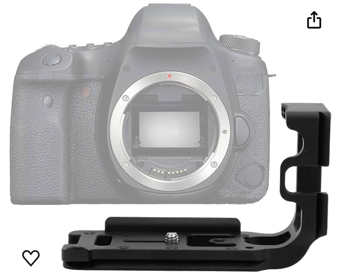

Est-ce que ce genre de bracket se monterai sur un Manfrotto 144B ?
https://www.biglens.be/fr/sunwayfoto-accessoires/6633-sunwayfoto-pcl-6dr-custom-l-bracket-pour-canon-6d-6952512500872.html

Non. Le L bracket se monte sur une rotule ou une tête pano, pas directement sur un trépied. Le trépied n’a qu’une vis sur laquelle visser le materiel.
Il faut que la rotule ou la tête pano soit « compatible Arca Swiss » et avoir une capacité de charge d’au moins 6-8 kg.
Le trépied doit avoir une capacité de charge de 10 kg ou plus (15 kg c’est mieux) et ne pas avoir plus de 3 éléments. Je n’ai pas trouvé que les trépieds carbone étaient vraiment plus légers que les trépieds alu, mais ils sont plus rigides.

Note que la L bracket de ton lien n’est plus dispo (en réapprovisionnement = plus dispo). On en trouve sur Amazon pour bien moins cher. Attention d’en prendre un avec l’encoche pour passer le câble, par exemple :
https://amzn.eu/d/3QePoft

Et j'ai prix le brachet de ton lien.
