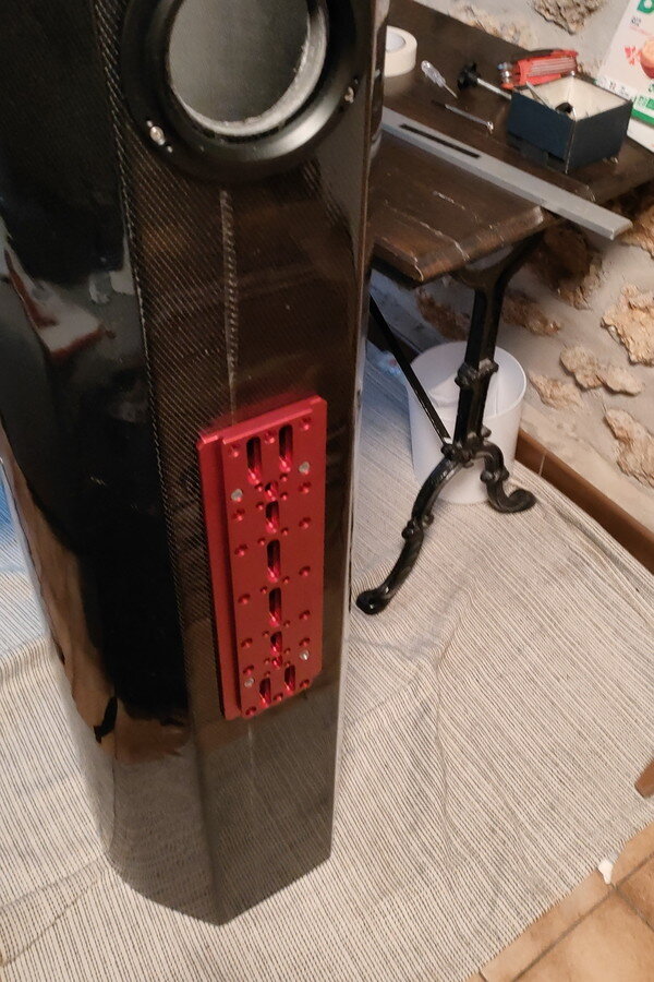

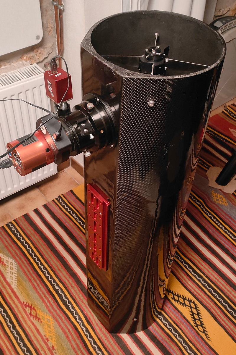

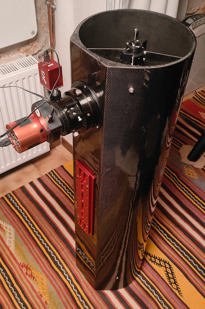

Premièrement, j'ai déterminé le centre de gravité du tube avec tout installé (barillet, araignée, miroirs, crémaillère, correcteur, caméra,...) puis percé pour la queue d'aronde, visée centrée sur ce CdG
Le paquet de riz dans l'angle, c'était pour simuler un éventuel passage à une ASI2600 😊

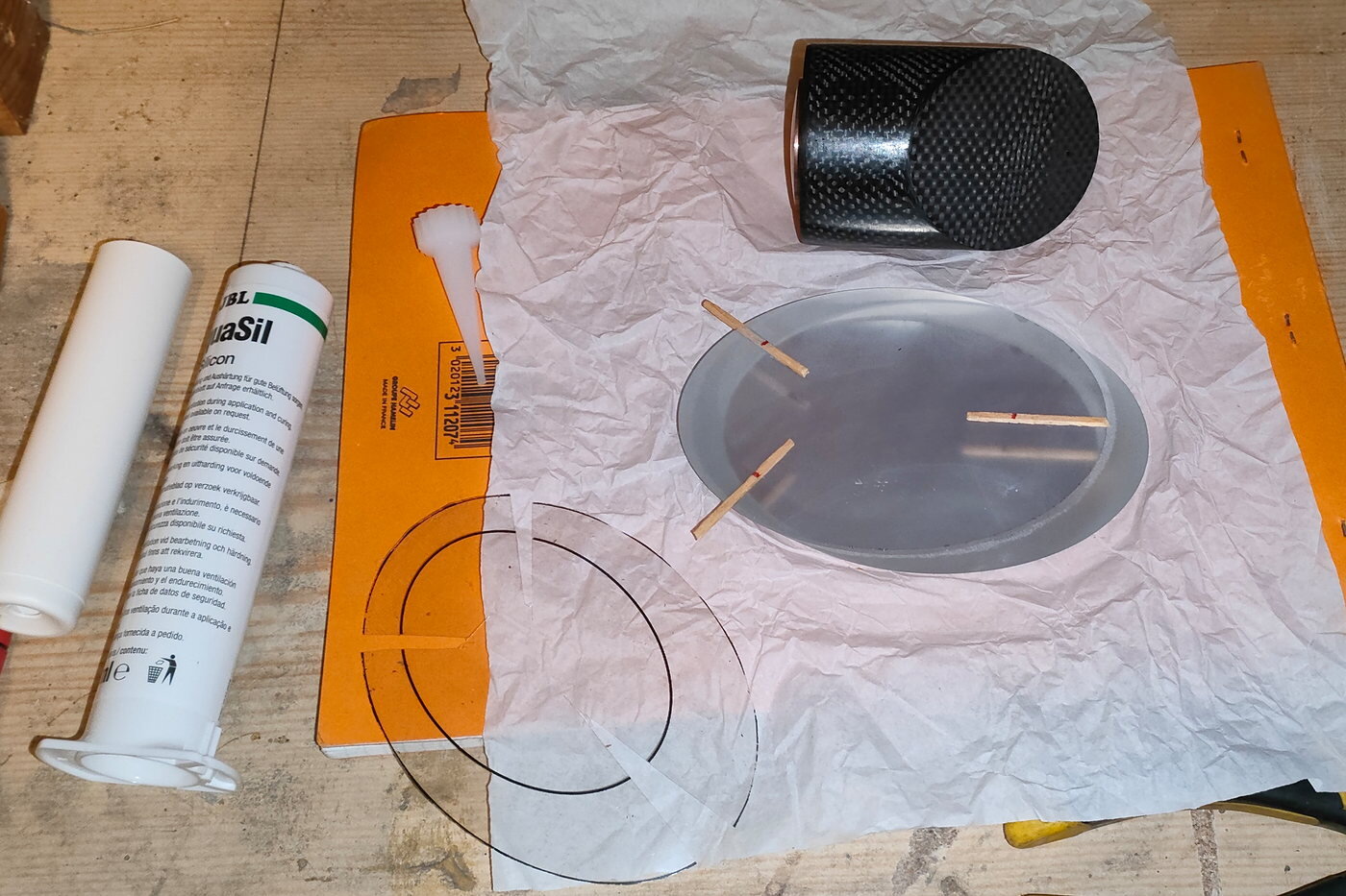

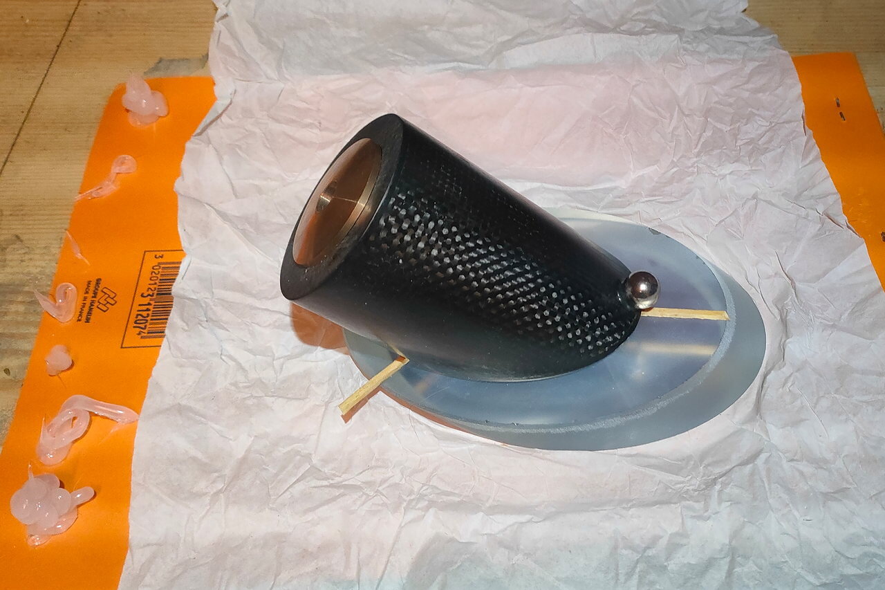

Ensuite le collage du secondaire.
J'ai commencé par imprimer un gabarit pour positionner précisément le  support par rapport au miroir, en tenant compte bien évidemment de l'offset. J'ai ensuite collé (à la colle bâton) 3 allumettes sur le dos du miroir et marqué sur celles-ci la position du bord du support à l'aide du gabarit. Finalement tout le nécessaire (secondaire, support, colle Aquasil) a été mis sur l'établi dans la cave pour faire le collage à une température relativement fraîche (environ 10°C). Le dos du miroir et le support ont été soigneusement dégraissés à l'acétone.
Collage effectué une dizaine d'heures plus tard, pour que le miroir et le support se mettent en température. Je vais attendre 2 ou 3 jours pour que la colle soit bien sèche et retirer les allumettes. Je vérifierai d'abord si les amas de colle témoin sont secs à cœur.

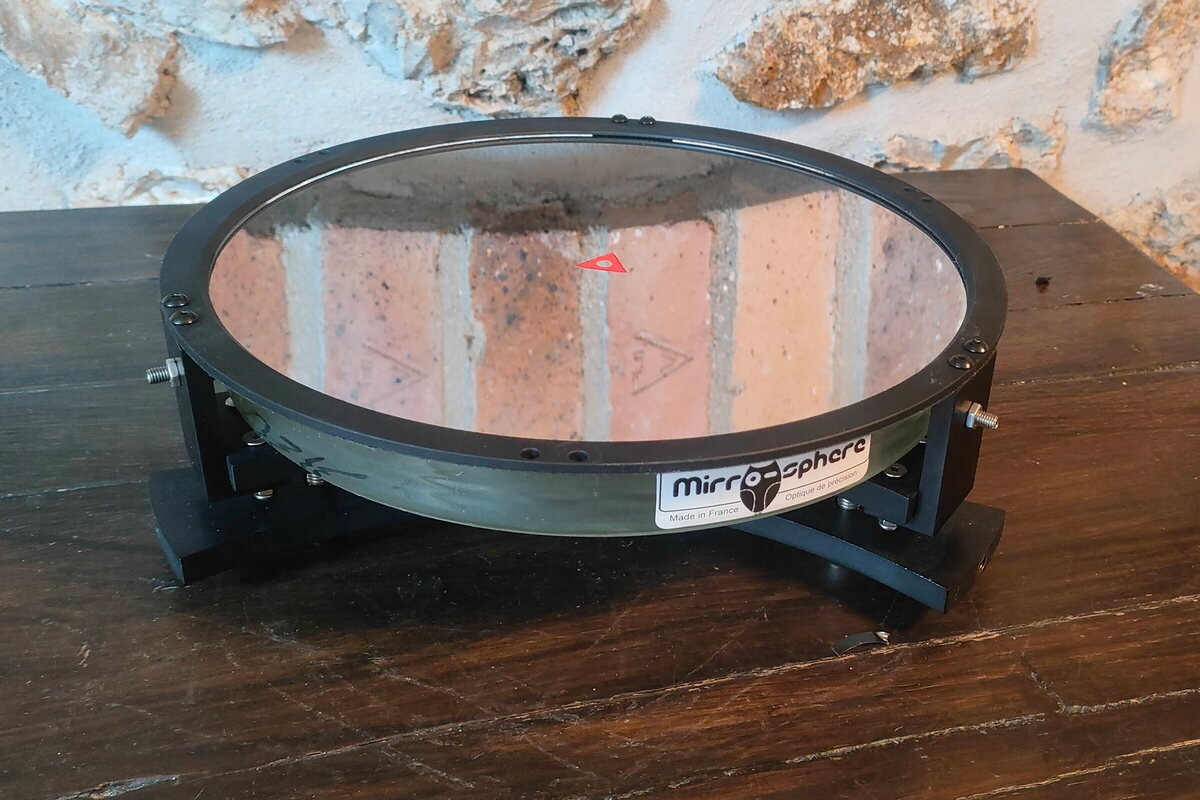

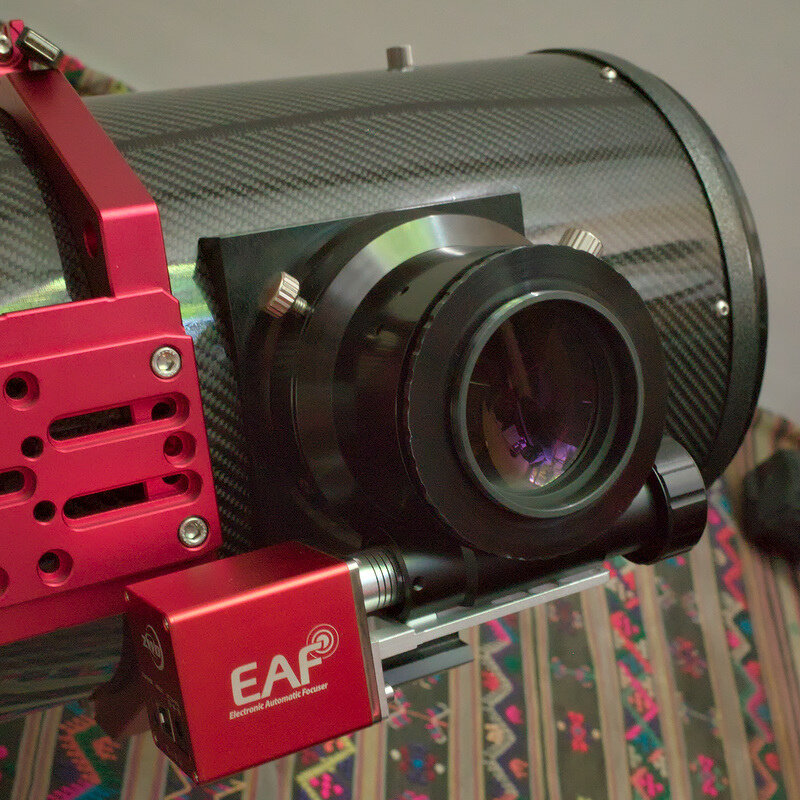

Le projet touche à sa fin.  Le beau miroir primaire est confortablement installé dans son barillet 6 points à rotule

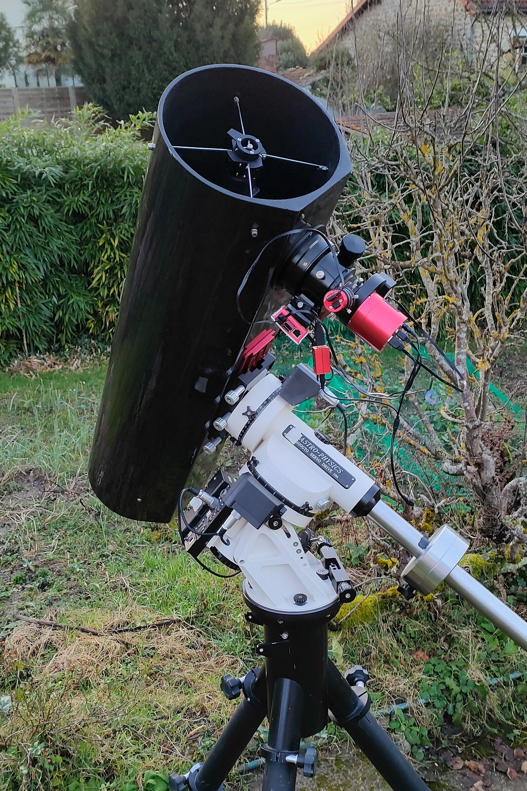

Le barillet et l'araignée ont été montés sur le tube (on voit également la poignée que j'ai installée pour faciliter la mise en place sur la monture) :
Le télescope est collimaté au Catseye et prêt à imager
Je guette une éclaircie pour la première lumière !

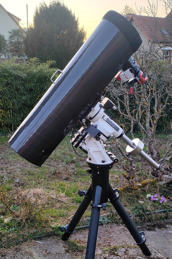

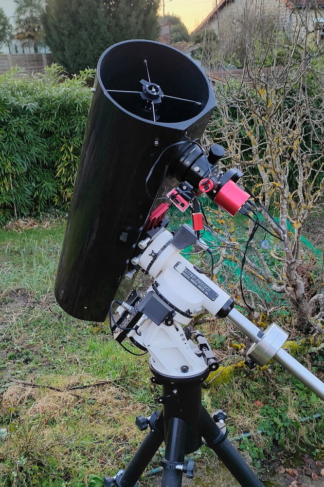

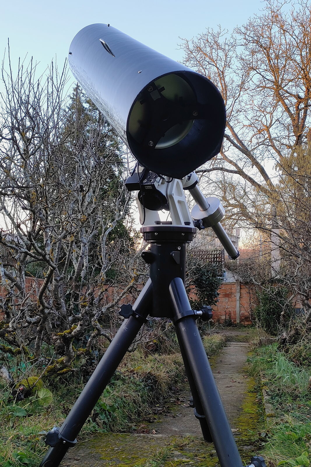

Grâce  à l'absence de colliers le tube même équipé  n'est pas trop lourd et se manipule facilement, l'équilibrage se fait avec exactement la même position du contrepoids que le T200
monture1.thumb.jpg.00e4492a32d83aa2388269a58d493f36.jpgmonture2.thumb.jpg.874fb234353b5d28c5f30080f5761ee8.jpg
la première nuit d'imagerie s'est relativement bien passée.
Malheureusement la turbulence assez forte n'a pas permis de se rendre compte du potentiel en HR de l'instrument mais un certains nombre de points sont validés :
  • le plan focal est là où il devait être
  • la collimation faite à l'intérieur a très bien tenu toute la nuit
  • bonne tenue au froid, pas de contrainte sur les optiques
  • aucune buée sur le secondaire grâce au support en bois/carbone Sud-dobson
  • pas de reflets gênants et autres bizarreries
La suite peut-être cette nuit suivant la météo

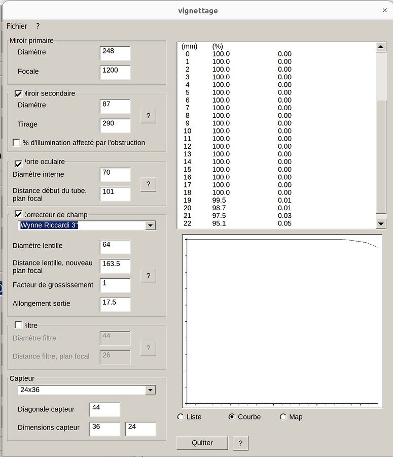

Commençons par les paramètres optiques. Pour ne pas exploser les coûts, j'ai prévu de mutualiser la crémaillère 3 pouces et le correcteur de Wynne 2,5 pouces avec le T200
Ce correcteur couvre très largement l'APS-C, et même le plein format avec une bonne correction mais un vignettage non négligeable (30% dans les coins).
Avec un secondaire de 87mm,  si je change de correcteur pour un Wynne 3 pouces dans le futur, le vignettage sera minimal
Bravo pour ce projet !
Quel logiciel utilisez vous pour simuler le vignetage ?
Merci !
Augustin

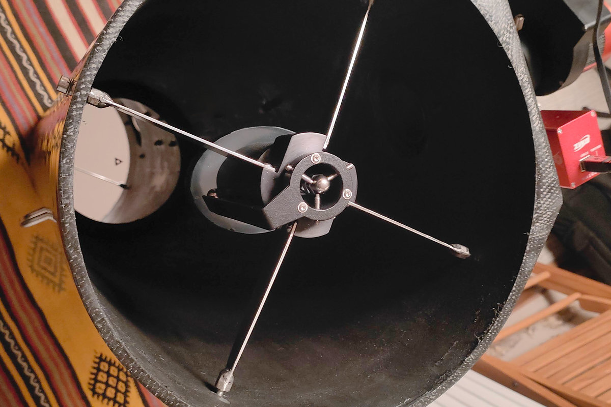

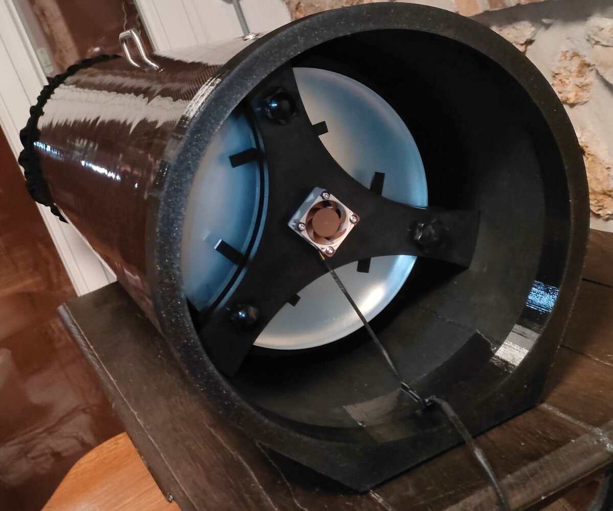

Quelques bricolages supplémentaires.
Tout d'abord au niveau du barillet, j'ai donc ajouté des vis moletées pour la collimation et un embout imprimé en TPU pour protéger le bas du tube carbone. Suivant la discussion ouverte dans "Matériel général", j'ai installé un ventilo Noctua :
J'ai dû m'y reprendre à 2 fois pour les soudures du câble (sortie 12v classique en 5.5/2.1mm), au début j'avais mis le ventilo face à l'extérieur mais je n'avais pas réalisé qu'il ne pouvait tourner que dans un sens 🤔
Concernant le secondaire j'ai ajouté également des vis moletées, qui m'éviteront quelques sueurs froides avec la clé Allen au-dessus du primaire 😄
araignee_finale.jpg.0c6fd00f6659bcff716b809475e230cb.jpg.7f530e771b79d504cc57c3fbb15070dd.jpg
Modifié par danielo
  • J'aime 3
  • Merci / Quelle qualité! 2
Première session avec le ventilo allumé. Coïncidence ou pas, mes meilleures brutes avec ce scope ?
En tout cas pas de souci de vibrations à pleine vitesse.
