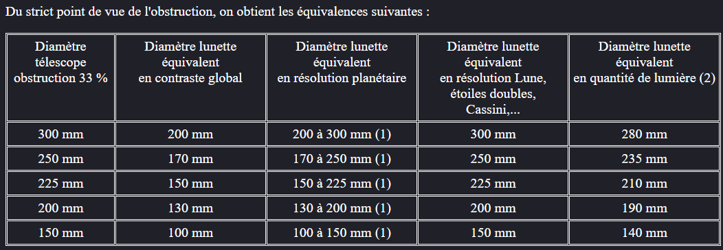

Sur les conséquences de l'obstruction C11XLT vs lunette de 150 je ne saurai pas te répondre puisque je n'ai pas essayé. Il y a un post en face (un parmi d'autres) qui permet de comprendre qu'il n'y a pas que l'obstruction à prendre en compte sur une comparaison réflecteur vs réfracteur (collimation, réflectivité des miroirs...) http://www.astrosurf.com/topic/57380-comment-calculer-léquivalence-diamètre-dun-réflecteur-et-dun-réfracteur/
Et Thierry Legault qui répond peut être à ton interrogation ici : http://www.astrophoto.fr/obstruction_fr.html

  Le 03/07/2024 à 05:01, Quazar a dit :
Mais ce qui me fait hésiter c’est l’obstruction. En effet avec une lunette apo, le visuel est beaucoup plus adapté mais en posant son œil dans une lunette de 150 et ensuite sur un C11 de 280 voyons-nous une différence en défaveur du C11 en terme de « qualité » ?
Voir davantage
L'obstruction fait perdre un peu de lumière (c'est quasiment négligeable) et un peu de contraste (c'est moins négligeable). Mais la différence principale entre un réflecteur et un réfracteur est, je crois, le taux de transmission, en général sensiblement meilleur pour un réfracteur (du moins s'il est haut de gamme).
Quantité de lumière reçue
 L'objectif de la lunette 150 mm fait 177 cm² (pi fois rayon au carré).

  Le 03/07/2024 à 08:32, 'Bruno a dit :
– Le miroir du télescope de 279 mm fait 613 cm². L'obstruction est de 33 %, il y a donc 67 cm² perdus, ce qui laisse 546 cm². On voit que le C11 capte trois fois plus de lumière que la lunette – en fait probablement un peu moins à cause de sa transmission un peu moins bonne.
Contraste
Il existe une règle empirique qui dit que le contraste d'un instrument de diamètre D et d'obstruction d est le même que celui d'un instrument non obstrué de diamètre D-d. Le C11 offrira donc le même contraste qu'une lunette de 188 mm.
Voir davantage
Merci Bruno pour ces calculs qui sont plus clair dans ma tête maintenant
Hors considérations de lunettes (je n'y connais rien), l'idée d'un C11 vu ce que tu dis de ton projet me semble tout à fait pertinente.
En visuel c'est un régal j'adore utiliser celui d'un ami du club. Tu as du diamètre pour des objets faibles et une bonne résolution en planétaire. La collimation est moyennement stable mais elle se règle facilement en quelques minutes.
Tu pourras passer en photo à la focale native pour de petits objets (galaxies) ou utilisé un réducteur f6.3 pour un peu plus de champ, voire carrément le système fastar/hyperstar...
C'est un setup très polyvalent et efficace. Ce n'est pas pour rien si Celestron en vend des palettes entières depuis des années. Attention par contre, il faudra de la monture de compète... Surtout en astrophoto !
Modifié par GeoffreyJoe
