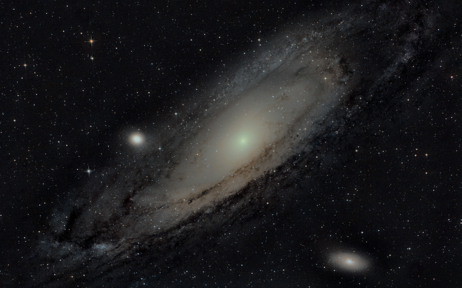

J'ai voulu m'exercer sur Andromède hier soir.
Mais je galère au niveau du traitement car le rendu juste après l'empilement n'est pas du tout satisfaisant à mon gout. Impossible de faire une extraction de gradient satisfaisante...
voyez vous même le rendu juste après empilement :
Alors, je n'ai pu faire que 4 dark.... ceci explique t'il cela ?
Est-ce lié à mon correcteur de coma tout beau tout neuf fraichement mis en place ?
Merci à tous ;)

En parcourant tes brutes une à une, tu dois en avoir certaines qui sont décalées ( vers la droite) par rapport à d'autres.
Tu utilises quoi comme outils pour retirer le gradient? et à quel moment de ton process?
C'est la toute première étape que je fais après l'empilement sur SIRIL.
J'utilise l'extraction de gradient de SIRIL ( par contre, un peu au pif entre le mode polynomiale ou RBF)

Merci pour l'info :)  je vais essayer cela.
en pièce jointe, la brute sortie d'empilement ;)result_4320s.fit

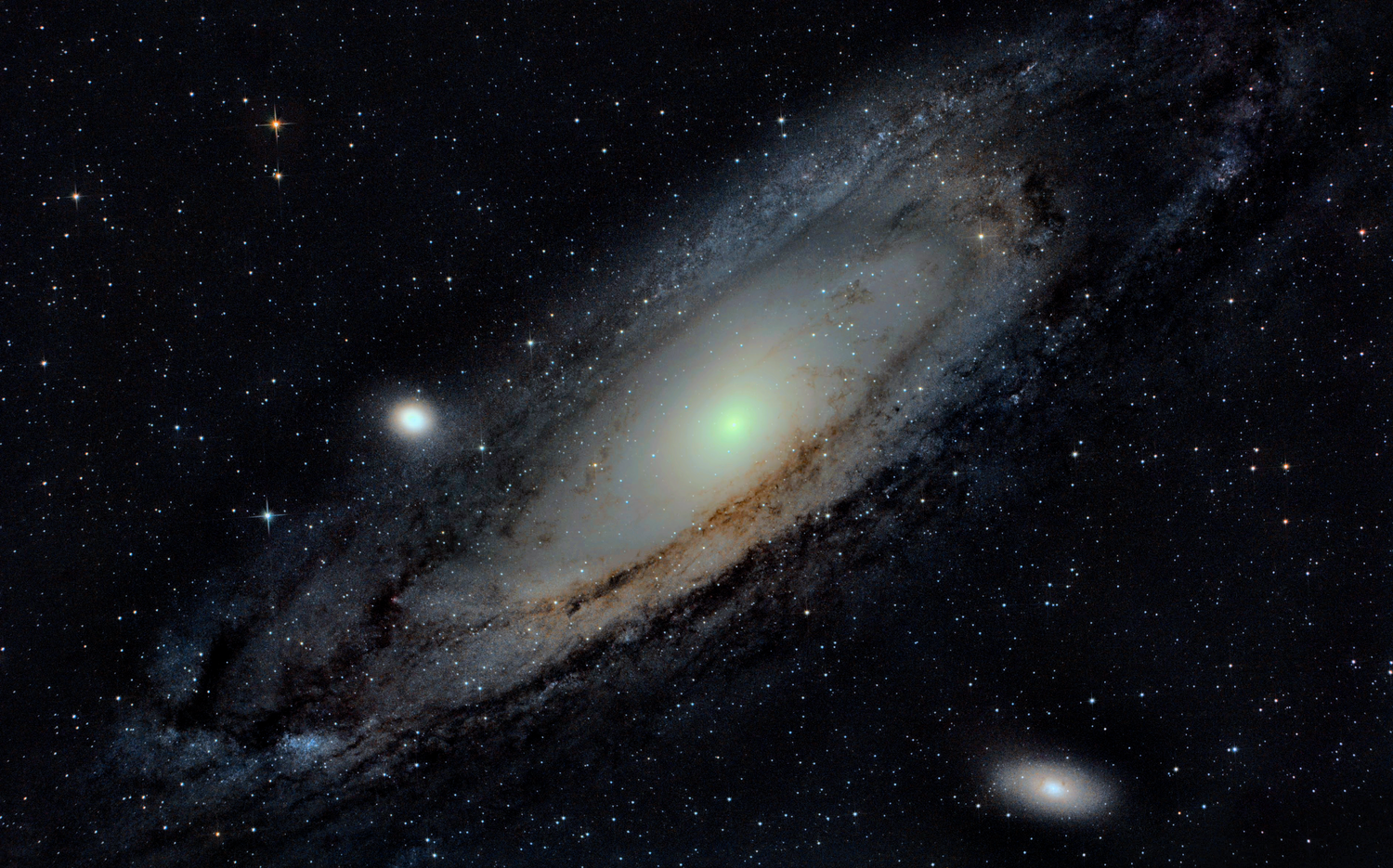

Merci @TuxAstro @180Vision pour vos conseilles
voici ce a quoi j'ai aboutis :
Perso, je ne suis pas super satisfait du résultat.
Je trouve qu'il y a trop de "halo noir" autour de M31 et M110
Je ne pensais pas galérer autant avec Andromède 😁

Il y a 16 heures, Jacques Jouan a dit :
peut être lié à des points de retrait de gradient placés sur M31 justement...
