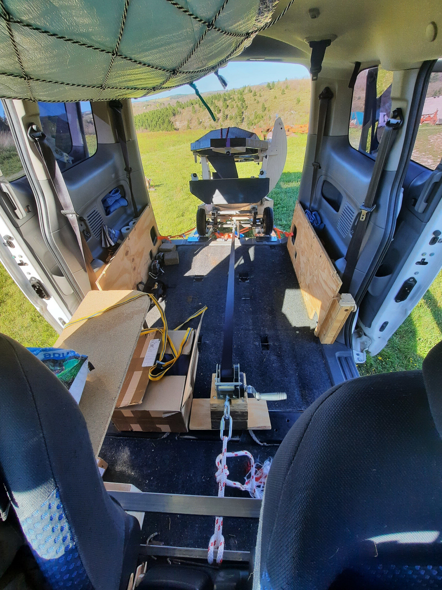

Dans ce cas, j'ai fixé le treuil à une barre boulonnée dans le plancher à la place d'un siège arrière.

j'utilise un treuil manuel à sangle. Attention, dans le cas d'un treuil manuel, il faut impérativement prendre un treuil autofreiné. Sinon, il faut maintenir la manivelle en permanence pendant la descente et ça peut carrément devenir dangereux si on n'est pas attentif.
J'en ai pris un de marque goliath (le plus petit de la gamme), je ne trouve plus le modèle exact sur leur site mais ça ressemble à ça :https://www.goliath-store.com/marine_fr/treuil-ts.html
