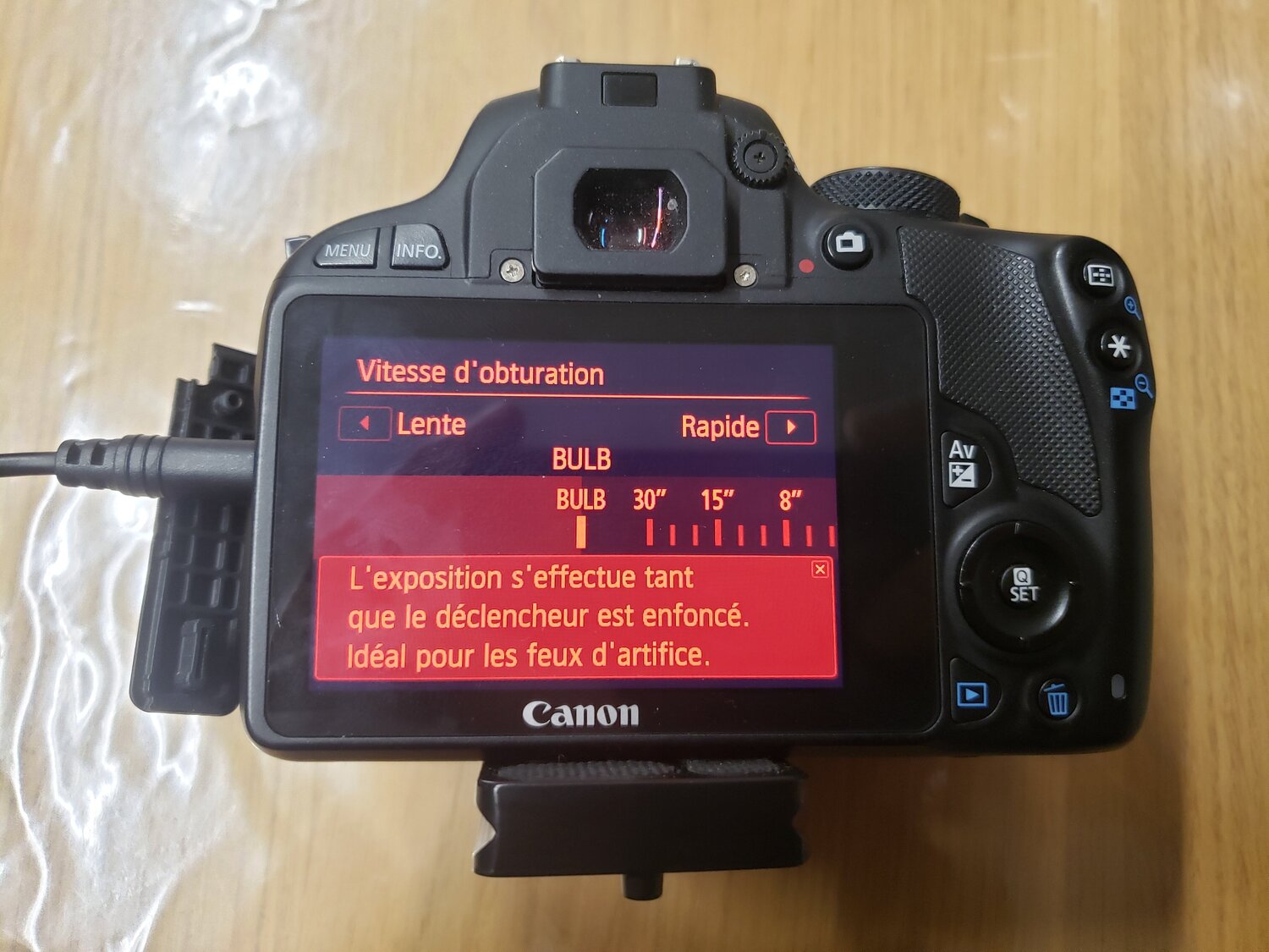

il y a 42 minutes, Warrel a dit :
2. Quand je lance l'intervallomètre sur 50 x 1min, pour une raison que j'ignore encore, je n'ai que 25 shoots à la fin (je dois encore comprend pourquoi - il s'éteint/rallume entre chaque photo).
j'avais ça aussi au debut, je ne sais plus exactement comment j'avais corrigé le tir.
il me semble que c'est une histoire de temps de pose entre deux image.
c'était un truc comme  mettre un temps de pose de 63sec, et une "attente"de 3 seconde (l'attente était prise en compte dans le pose, ou un truc du genre, à tester/bidouiller).

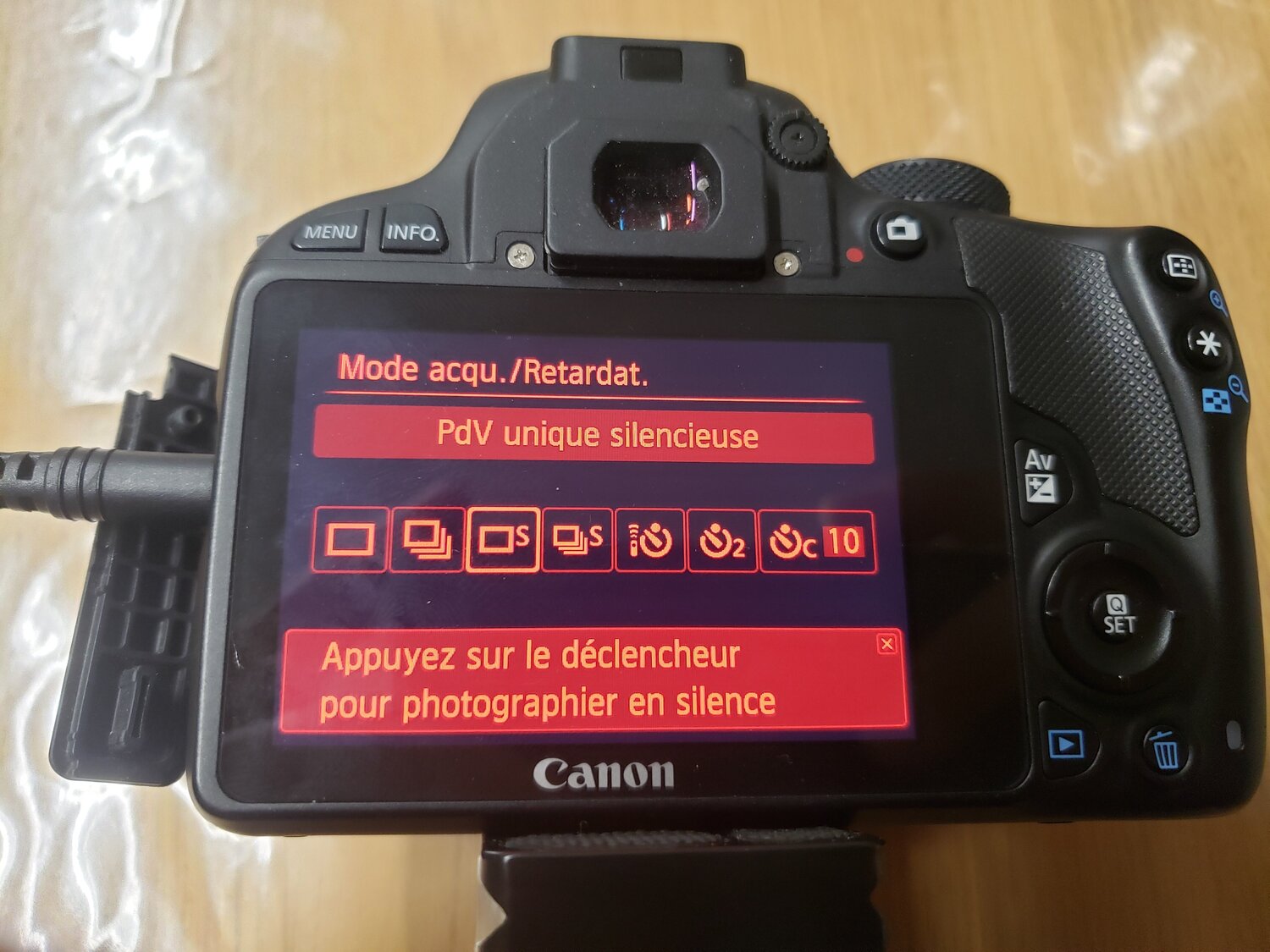

il y a une heure, Warrel a dit :
Bonjour @Warrel,
J'avais eut aussi ce genre de soucis avec mon APN :
j'avais laissé le "retardateur 30s",
au lieu de le mettre en "vue par vue".
De plus je laisse 5s entre chaque prise de vue pour que la photo puisse s'enregistrer sur la carte SD.
Bon ciel.

Il y a 3 heures, Tyler a dit :
Il y a 3 heures, Elgood a dit :
J'ai fait des tests cet après-midi sur la base de ces remarques est => C'étais bien ça !!! j'ai mis 1m05s, désactivé aussi d'autres option (enregistrer que en RAW et non RAW+JPEG, pas de stabilisation...)

En fait il faut mettre 1min de prise de vue et 5s d'intervalle :
DELAY : Retardateur avant déclenchement de la 1ère photo (dans l'exemple 30 secondes),
LONG : Temps d'exposition (dans l'exemple 1 minute),
INTVL : Temps d'intervalle entre 2 temps d'exposition (dans l'exemple 5 secondes ) permet l'enregistrement de l'image sur la carte SD (sur certain APN ça va très vite)
N : Nombre d'images de 1 à 399 ou illimité.
Et les réglages sur l'APN :
mode :  VUE PAR VUE ou PRISE DE VUE SILENCIEU
Et pour le temps d'exposition, se mettre en mode BULB
