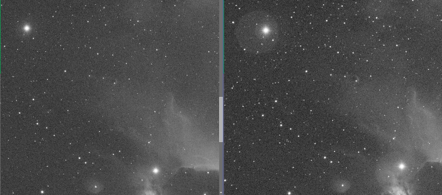

J'ai eu du walking noise que j'ai "réussi à faire disparaitre" mais qui m'a fait bien galérer.
Malgré une bonne MES et un bon équilibrage, malheureusement, la SA GTi a une légère dérive qui est propice à ça (elle est géniale comme monture mais elle a forcément quelques défauts).
Combiné au fait que j'utilise l'intervallomètre de l'APN avec peut de temps entre 2 photos... difficile d'éviter ça.
Je rajouterai de l'autoguidage (mais un peu plus tard).
Voici quelques infos à ceux qui serai dans le même cas que moi (pas d'autoguidage et monture non commandée par un PC).
Dans siril, après, avoir traité les brutes avec le master dark, j'ai réalisé une extraction du radian en polynomiale d'ordre 1 (par plus fort sinon c'est carnage) et en cochant la case "Ajout de diffusion d'erreur (dither)".
Puis après stacking, j'ai refait une extraction du radian polynomiale d'ordre 4 (l'autre méthode semble faire pareil) et en cochant la case "Ajout de diffusion d'erreur (dither)".
Avec ça, j'ai réussi à en enlevé pas mal.

Comment tu as fait avec le walking noise ?? Certain logiciel de traitement de bruit le reduisent sans le faire disparaitre.  Quand ton guidage sera en place, tu pourra faire facilement du dithering, et il disparaitra tout seul.

j'ai mis dans mon précédent post comment j'ai fait :)
Le 04/12/2024 à 13:49, Warrel a dit :
Après, c'est retrait des étoiles et passage sous photoshop avec les conseils de la vidéo https://www.youtube.com/watch?v=ZncHcuEumME pour enlever le bruit, faire les retouches et remettre les étoiles.
Mais c'est pas magique ! j'arrive à l'enlever mais si je pousse le contraste, je vois qu'il en reste mais ça va :)

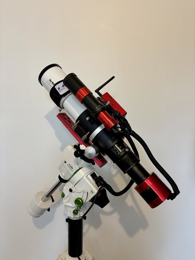

Je reviens compléter mon post pour vous donner des nouvelles de mon setup (ouais gros craquage après Noël) et surtout encore avoir vos avis/conseils.
Tout d'abord, fin 2024, gros craquage et j'ai cassé la tirelire 😅
Voici donc mon setup :
  • Monture StarAdventurer GTi
  • Lunette Evolux 62ED
  • Caméra d'acquisition ASI533MC Pro
  • Lunette de Guidage 30F4
  • Caméra de Guidage ASI120MM Mini
  • aSiair Plus
(voir la photo)

La seule chose qui a changé entre ces deux images c'est le filtre Ha, les images ont été prises au même moment. Il y a un ZWO et un Astrodon, je te laisse deviner lequel est le ZWO :)

Il y a 2 heures, krotdebouk a dit :
tu veux vraiment une réponse 🤣 (ironie)
Du coup, j'ai bataillé à trouver un autre filtre UV/IR cut et à voir s'il y avait du halo sur la 533 à cause de lui (pas trouvé).

Il y a aussi le Altair qui lui précise éviter les halo mais je n'arrive pas à trouver l'épaisseur.
*Correction* => Il fait 1.85mm 😁

bon je viens de m'alléger de quelques euros 😅
la roue à filtre motorisée et les 2 filtres Altair (UV/IR cut et Ha/OIII).
Encore merci pour tes conseils/précisions, ça m'a beaucoup aidé.
Plus qu'à attendre quelques jours pour déballer ça et espérer que les nuages ne soient pas de la partie pour tester ça au plus vite 😅
il y a 9 minutes, Warrel a dit :
Tu t'es fait un chouette setup bien cohérent, tu vas te régaler.
A bientôt pour les premières images !
