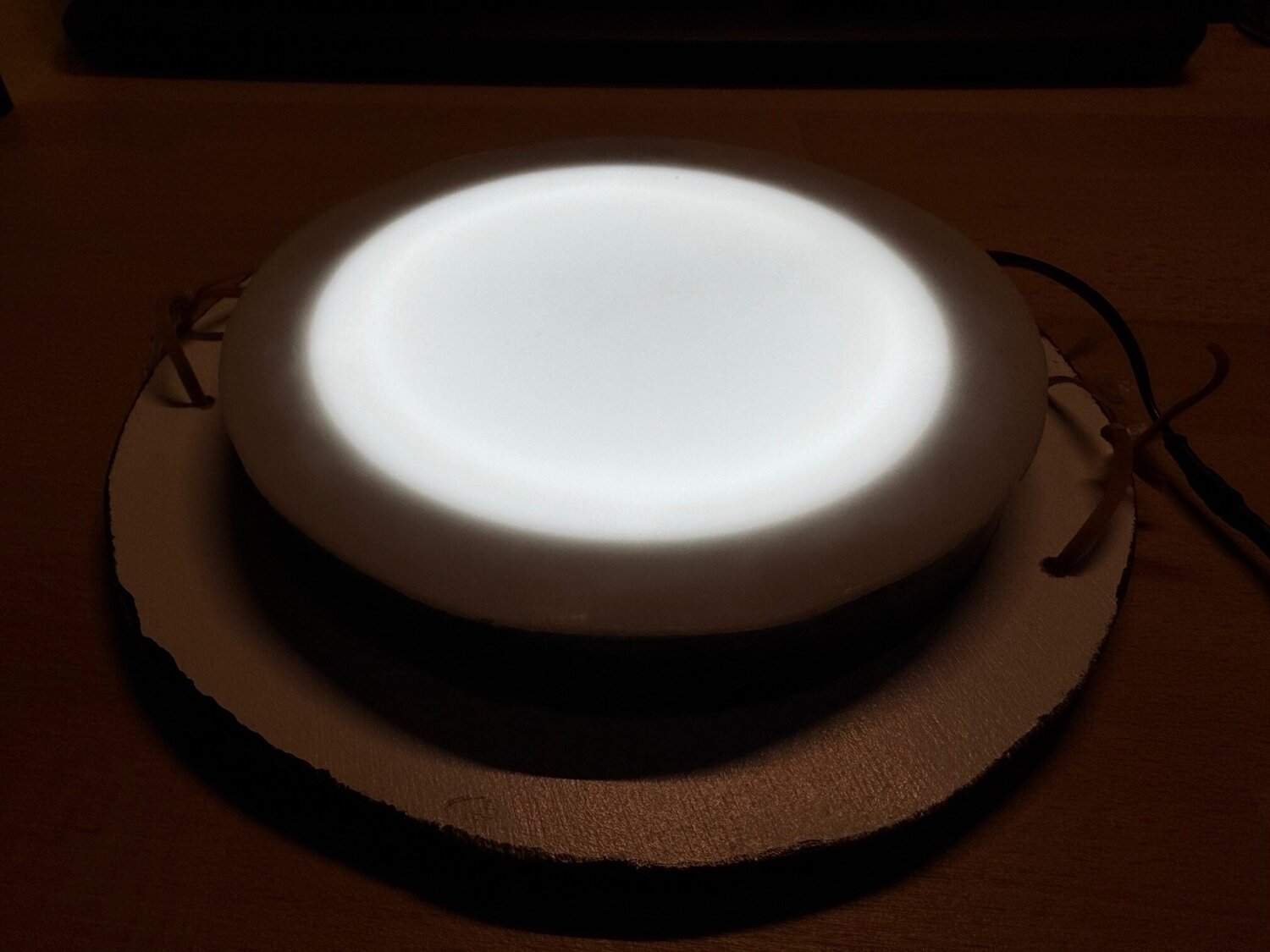

A mon sens il faut que tu essayes de diminuer la luminosité de ton écran à flat pour augmenter la durée d'exposition et que tu changes l'orientation de l'écran entre les flats pour vérifier que la source est bien uniforme.
+1, j'ai eu le cas avec un ecran à flat pas assez homogène.

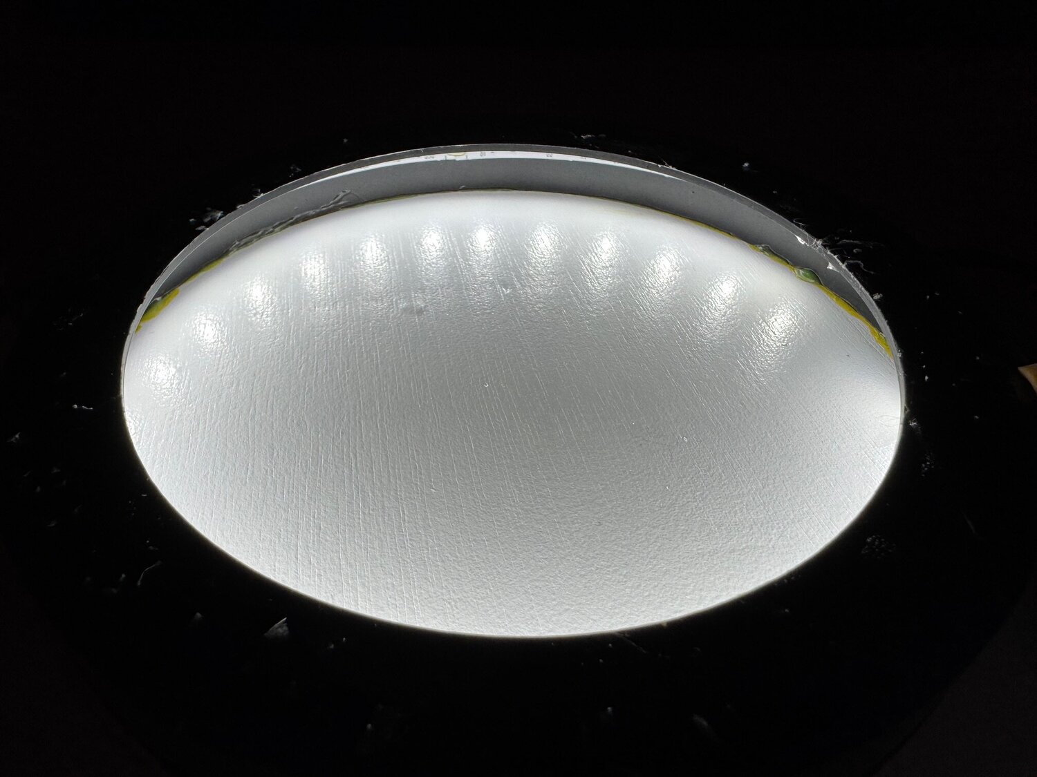

Le 1/6400 peut effectivement faire apparaître le scintillement des LEDs, d'où la barre. Bonne idée de réduire l'intensité de l'écran à flat pour augmenter le temps d'exposition... Si c'est possible. Après si il n'est pas derrière un redresseur ou un régulateur pour l'alimenter, il n'y a pas de scintillement.
Par contre je ne penses pas que çà justifie les autres défauts que l'on voit.  Un défaut d'homogénéité de l'écran? Ouais...

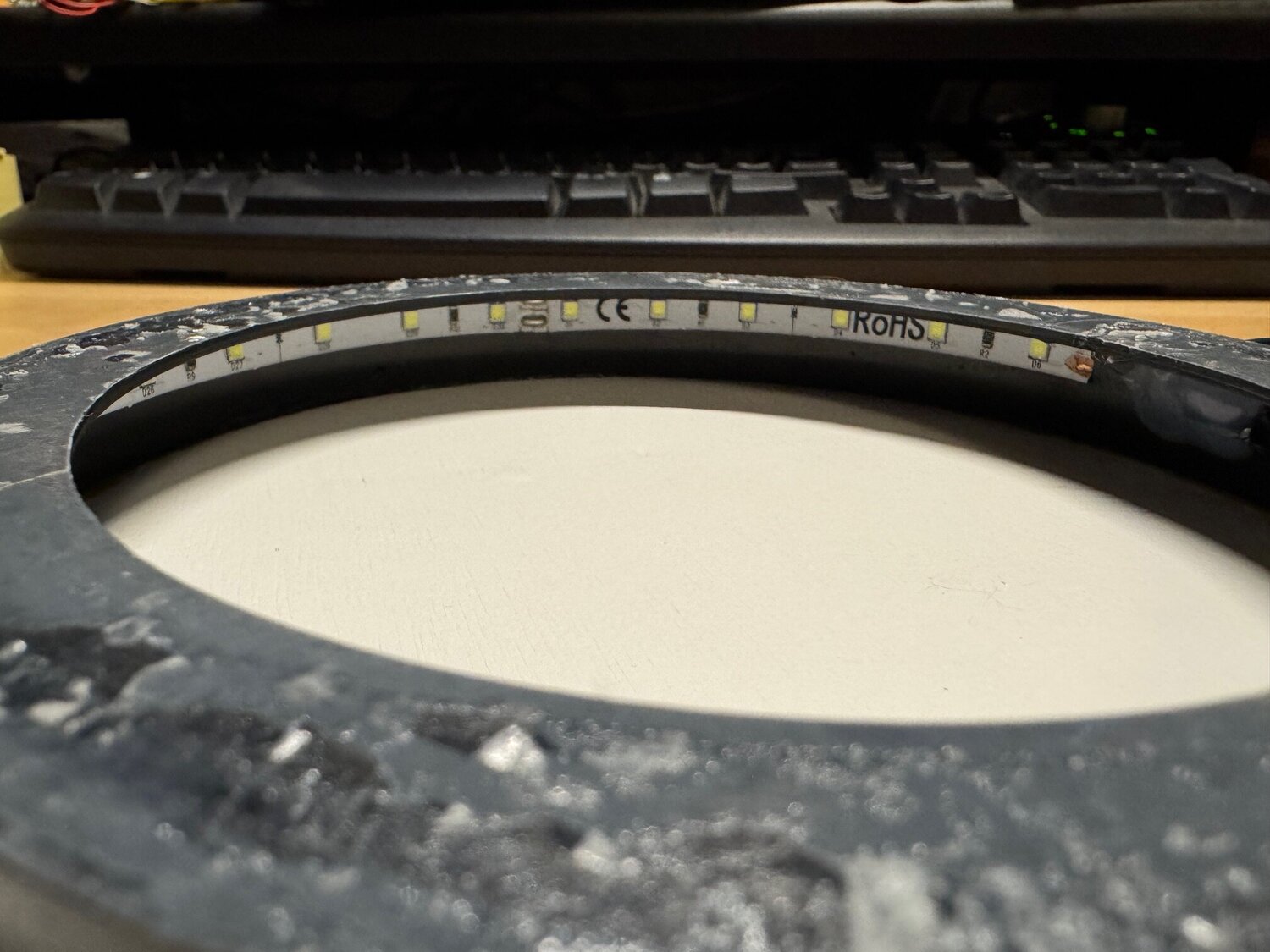

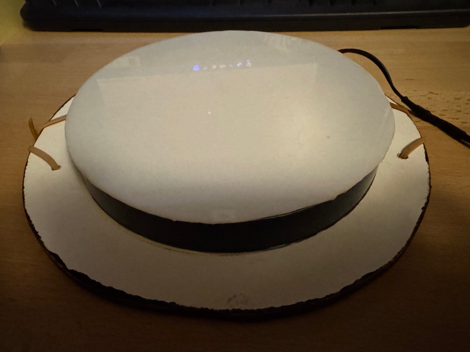

Voilà ma boîte à flats : un rouleau de led couvert par le rebord noir et qui éclaire un fond blanc,  le tout recouvert d'un plexi opaque contre lequel je mets l'objectif (dont le diamètre est bien + petit que le disque éclairé). C'est du 12v.
