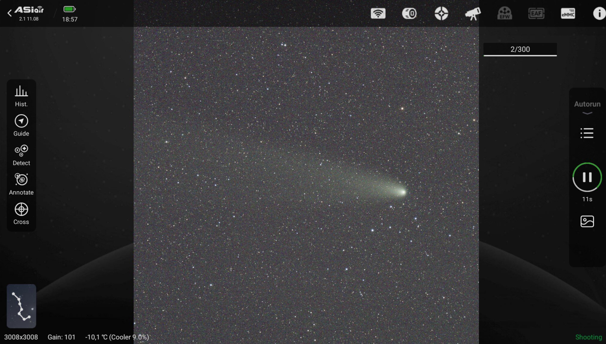

J'ai sorti la fra400 ce soir
Set up 533mc
Oag
Filtre UV IR cut
Guidage via 120 mini
Lors des captures d'images, j'ai vu qu'il y avait une bande bleue au dessus.
Savez vous ce que c'est ?
Sachant que la lune n'est pas présente, il n'y a pas de pollution lumineuse, Sky bortle 3
Merci par avance

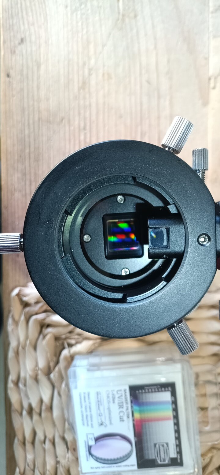

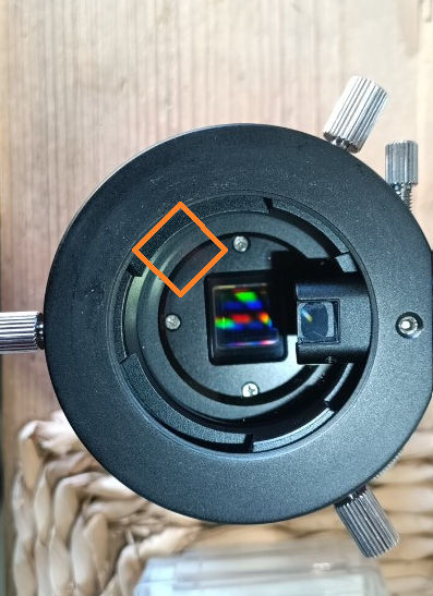

Peut être le prisme du diviseur placé un peu trop bas?
L'ombre est due au prisme, trop bas, ça a du bouger car je ne l'ai jamais modifié, je n'ai jamais eu ce genre de problème avant.
Je viens de le réajuster
C'est mieux bien sur d'éviter ce genre chose mais, cela dit, ce n'est pas forcément un gros problème car les flats devrait corriger ça parfaitement.
Dans certaines circonstances, un prisme qui empiète un peu sur le cône de lumière peut même être un compromis acceptable pour obtenir de meilleurs étoiles pour le guidage.

J'ai dévissé et essayé de le faire coïncider avec le cône externe, non pas le capteur mais celui qui le contourne, je verrai bien si c'est bon ou pas, je tenterai ce soir, ce sera dégagé. Première fois que cela arrive, lorsque je l'ai reçu pour la première fois, je n'ai pas eu besoin de le démonter ou ajuster, c'était bon. Mais avec le temps va savoir ce qui s'est passé

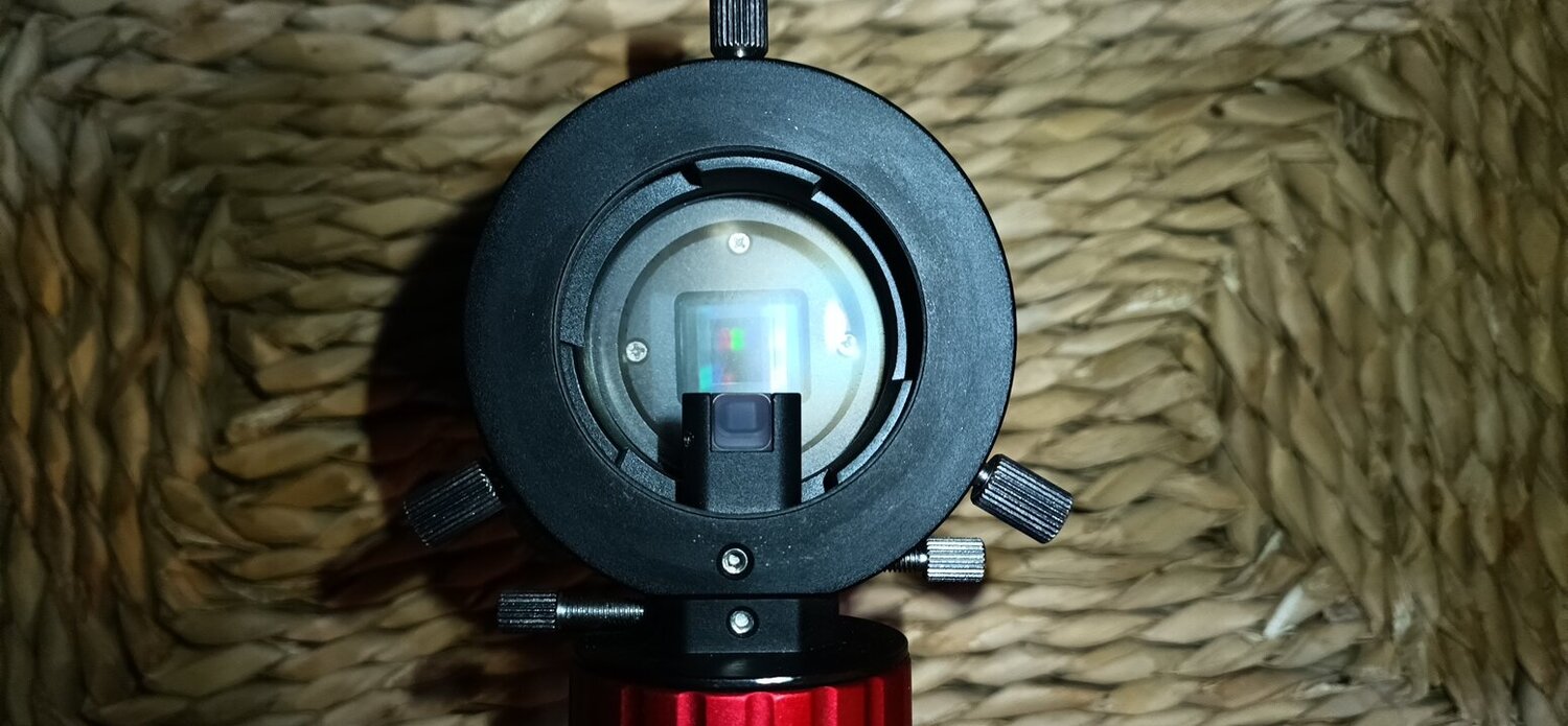

 on peut essayer aussi de placer le prisme dans un coin du capteur, histoire que ça minimise l'impact, qui doit être compensé par le flat en effet...

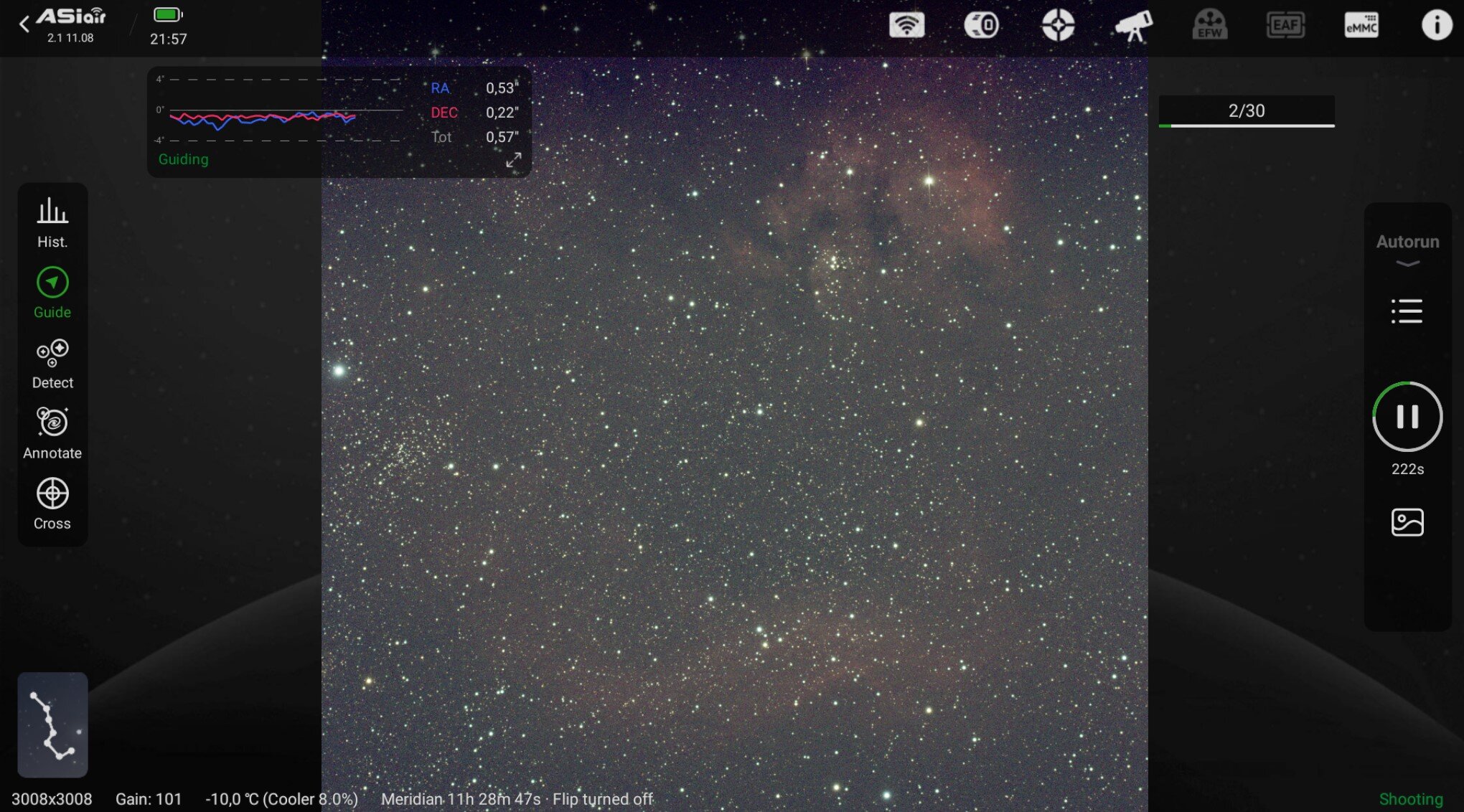

Les flats c'est une bonne option. Avec le filtre UV IR cut aucun souci, mais avec le filtre duo band, il me fait un rendu sur le flat de cochon, ce soir j'ai placé le L quad, je testerai et verrai ce que cela donnera
Problème réglé
je n'ai plus cette bande degueulasse
Hier même avec 30 sec d'expo, je la voyais
