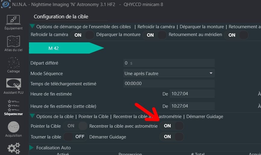

Tu le verrais si c'était utilisé, tu en vois le déroulement dans la séquence. Ca t'affiche l'erreur en pixels par rapport à la position demandée jusqu'à avoir "Succès".
Est-ce que tu utilises au moins le séquenceur simple pour lancer une session de captures ?
il y a 5 minutes, krotdebouk a dit :
le guidage était bien activé (et très mauvais 😁) mais je ne sais pas si c'est de ça dont tu parles, et oui j'utilise le séquenceur simple pour les sessions de capture
Si tu utilises le séquenceur simple, il faut activer Recentrer la cible avec astrométrie.
Vérifie les tolérances de pointage et de rotation que tu as sur l'astrométrie (Options/Astrométrie)

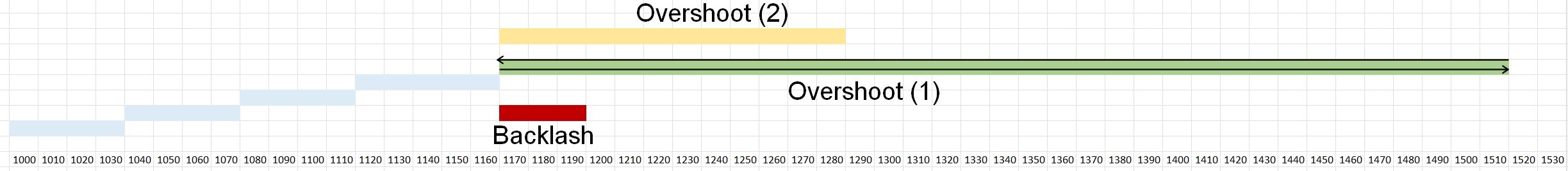

La valeur de l'overshoot (dépassement), tu t'en fiches un peu (complètement même) tant qu'elle est supérieure au backlash du système complet de mise au point (jeu du moteur de MAP + jeu du focuser).
Un petit croquis :
Là il est demandé de sortir de 4 x 30 pas à partir de la position 1000 pas avec un dépassement de 350 pas (Overshoot (1)) ou 120 pas (Overshoot (2)). Dans les deux cas les jeux mécaniques sont rattrapés (backlash) et le focuser commence sa Vcurve à 1160.
La seule différence est le temps de déplacement supplémentaire de 1280 à 1510, 2 fois (aller/retour), je dirais 4 secondes.. Mais au moins tu es sûr d'avoir rattrapé les jeux mécaniques !

Intéressant et manifestement plus de backflash même si dans l'absolu tu peux baisser un peu
Je suis trop perfectionniste 🤪

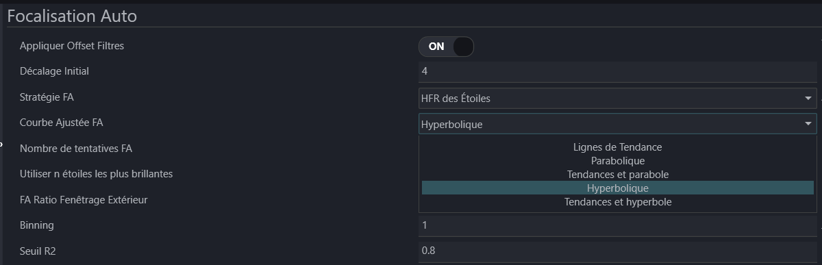

Bonjour à tous, je continue sur la suite de mes aventures.

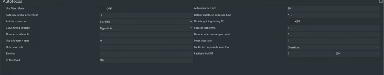

Côté mise au point, j'arrive à avoir des courbes potables avec H2 au dessus de 0.8 et de façon répétitive mais ce n'est pas encore ça car j'ai toujours une petite correction à faire au masque de bahtinov. Ce n'est pas trop grave car je suis à côté de mon télescope mais ce n'est pas assez bon pour que j'intègre l'autofocus dans une séquence N.I.N.A.

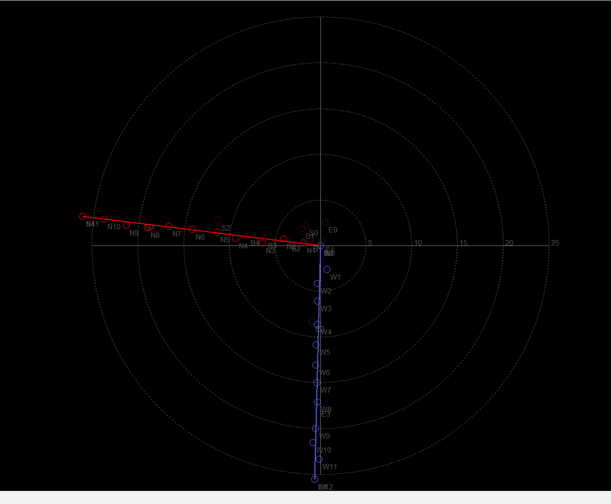

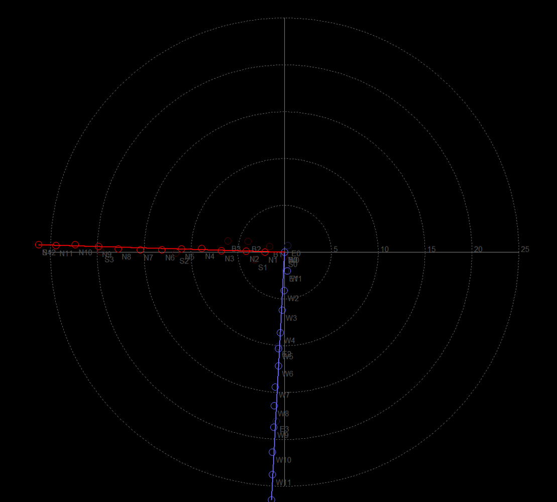

Par contre là où j'ai progressé c'est sur le suivi. Dimanche, J'ai démonté ma lunette guide et la caméra et j'ai fait des essais de mise au point en plein jour. Bien m'en a pris car je me suis rendu compte que j'avais laissé une des pièces de la caméra et je pense que ça influait sur le backfocus. Le soir je me suis dépêché de faire ma calibration avant que Mintaka ne disparaisse derrière un des arbres du jardin et je pense qu'elle n'est pas mauvaise (si j'ai bien compris comment interpréter le résultat😀)
Ensuite dans la foulée j'ai lancée une session avec des photos de 60" sur la nébuleuse de la tête de cheval, mais au bout de qq minutes, ça a cafouillé je pense à cause des feuilles des arbres qui passaient dans le champ de vision de la lunette guide.
Enfin hier soir, nouvel essai sur NGC2175 avec des poses de 60" et j'ai réussi à avoir 40mn de suivi correct (RMS total 0.86 en moyenne)

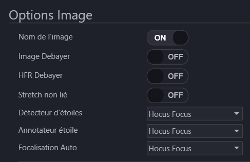

pour la mise au point je ne l'a fait plus au masque de bathinov mais sur sharpcap "Mesure FWHM multi-étoiles"  et maintenant au même je lance le focus automatique car j'ai cette possibilité
il y a 40 minutes, tranquiliste a dit :
Ca c'est pas normal.. Tu as essayé avec les différents algos (parabolique, hyperbolique) associés ou pas avec la tendance ?
Fais ces essais sur un champ assez haut pour éviter que la turbu mette le bazar et tu peux aussi réduire la taille du champ pris en compte pour l'autofocus (FA Ratio Fenêtrage Intérieur). Avec 0.8 par exemple, ça évite de prendre en compte les étoiles en bord de champ qui sont parfois allongées..
J'ai également lu que la Focalisation Auto par NINA ou Hocus Focus ne donnait pas les mêmes résultats (Options/Acquisitions/Options Image).
Le bon résultat est celui qui te donnera la HFR la plus basse et de manière répétitive.

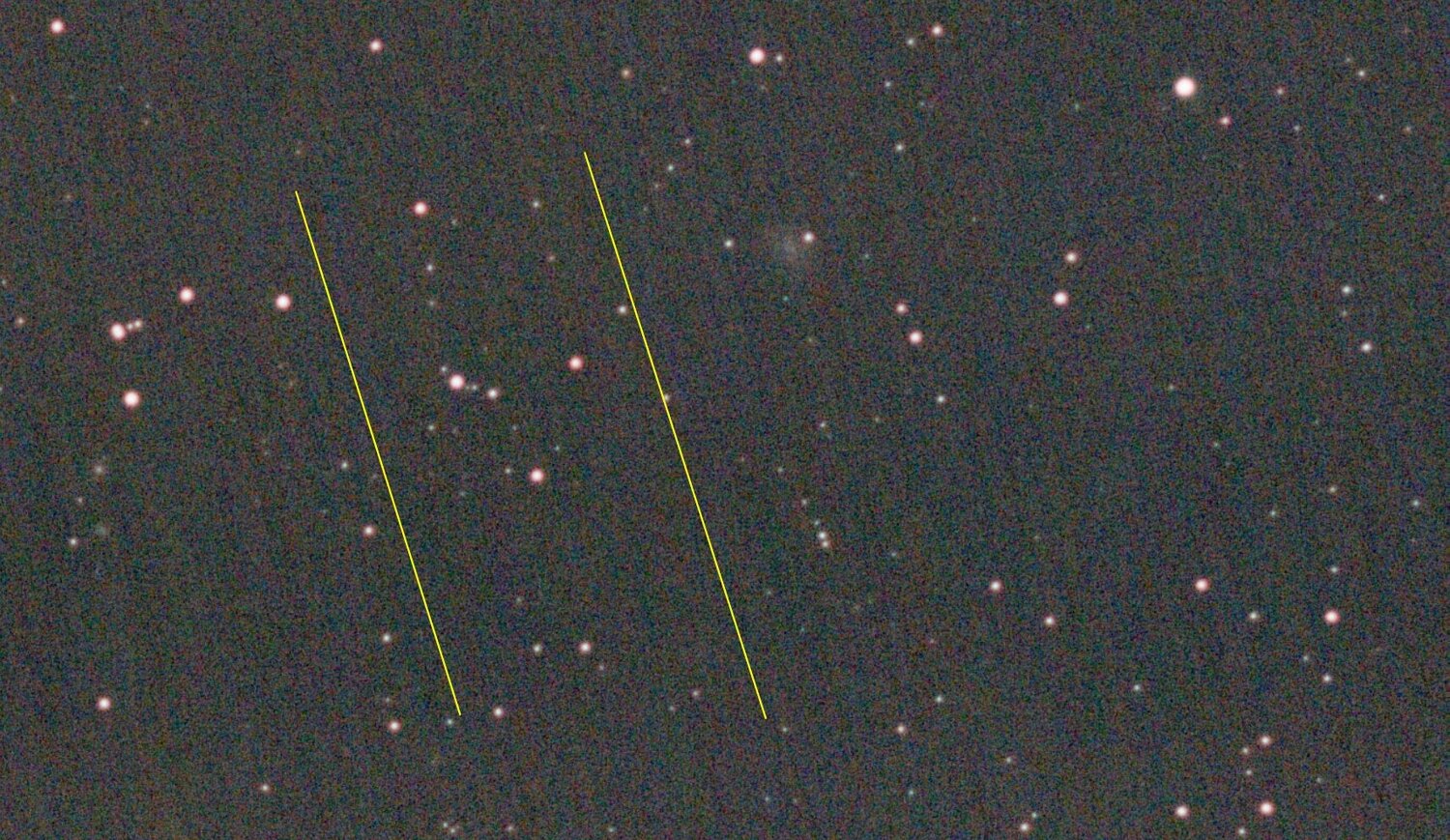

Tu as aussi une trame linéaire sur tes images. J'imagine que tu ne fais pas de dithering ?

il y a 44 minutes, krotdebouk a dit :
Je suis en Hyperbolic,  mais effectivement je n'ai pas encore essayé ces différents paramètres
il y a 45 minutes, krotdebouk a dit :
J'avais lu beaucoup de bien de Hocus Focus, je vais essayer de l'installer pour voir si i y a une différence

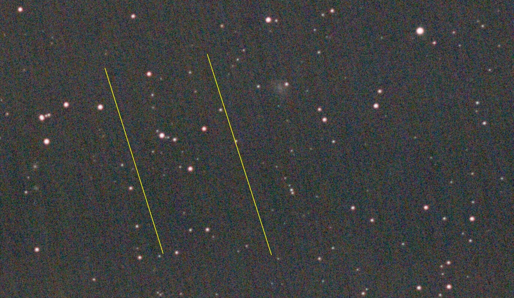

il y a 47 minutes, krotdebouk a dit :
une trame linéaire? Possible je ne visualise pas très bien ce que c'est. En tout cas je ne fait pas de dithering et je sais à peine ce que c'est, je vais me renseigner
Merci pour tous tes conseils
il y a 21 minutes, tranquiliste a dit :

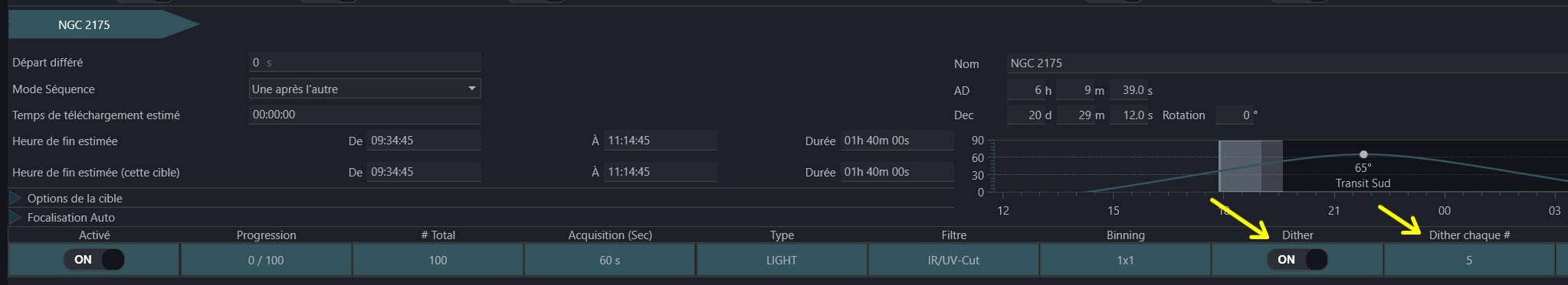

Regarde le fond de ciel de ta première image, la trame est alignée dans le sens des traits jaunes. C'est quasi irrattrapable au traitement à moins de mettre un fond de ciel noir, ce que je ne trouve pas super..
Le dithering c'est un décalage aléatoire de quelques pixels des images capturées, idéalement à faire sur les deux axes AD et DEC. Ca ne sera plus linéaire mais éparpillé et nettement moins visible.
Ca se gère dans NINA à Equipement/Guidage (PHD2 connecté) et dans PHD2.
Il vaut mieux un dithering significatif pour un capteur d'imagerie couleur, au moins 5 pixels sur son capteur (d'après moi). Mais attention, la valeur paramétrée est un max et comme elle est aléatoire, elle sera rarement de 5 pixels. Donc pour être sûr d'avoir le plus souvent aux alentours de 5 pixels de dithering, j'en indique le double.
Puis comme PHD2 travaille à partir de la caméra de guidage, il faut prendre en compte le ratio "Echantillonnage imageur/Echantillonnage guideur". Dans mon cas il me faut 13 pixels de dithering sur le guideur pour en avoir 10 (au max) sur l'imageur.
Puis dans ta séquence tu indiques la fréquence de dithering.
Ca dépend du nombre d'images, du temps global dipo pour la session.. Je fais un dither toutes les 5 images avec des poses de 60", toutes les 3 images avec des poses de 180", toutes les 2 images avec des poses de 300". Sanstitre1.thumb.jpg.bab68823c329ecdf3b0a3df55c480fd5.jpg
Voilà, tu sais tout ou presque sur le dithering avec NINA !
Tout comme le monsieur, moi je fais tout le temps du 15px toutes les 3 images et ça permet en effet des images sans ces risques à la fin, plus faciles à traiter et potentiellement de permettre du Drizzle (qui est aussi dépendant du dithering) !
Donc ça coûte pas énorme au final, et ça rapporte !
1 minute ago, krotdebouk said:
Moi aussi !
Utilisé en CP avec la méthode overshoot c'est effectivement pas un problème. Moi c'était en solaire sur une Lunt 60 et FireCapture qui ne fonctionne pas comme ça pour la MAP, il fallait prendre en compte le backlash IN et OUT qui n'était pas constant : l'enfer !!
Ah oui, je l'avais d'ailleurs mis sur l'Intes pour le planétaire/ lunaire et il vaut mieux utiliser la MAP avec la fenêtre ASCOM par dessus au final, bien plus fiable (on peut aussi y mettre d'ailleurs un backlash...)
Quoiqu'il en soit, même en "manuel" sur un P.O, moi j'ai toujours qq fait ça de façon empirique, à savoir défocaliser plus loin dans un sens, puis revenir en arrière jusqu'à "sentir" la map.
Finalement c'est l'analogie.
