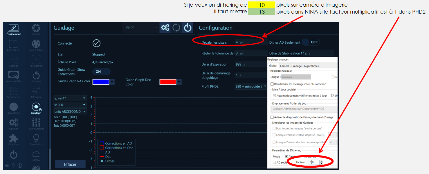

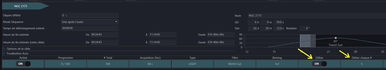

Il y a 1 heure, krotdebouk a dit :
Voilà, tu sais tout ou presque sur le dithering avec NINA !
Merci beaucoup pour ces informations. Je vais les lire attentivement et intégrer ça dans mes prochaines sessions.

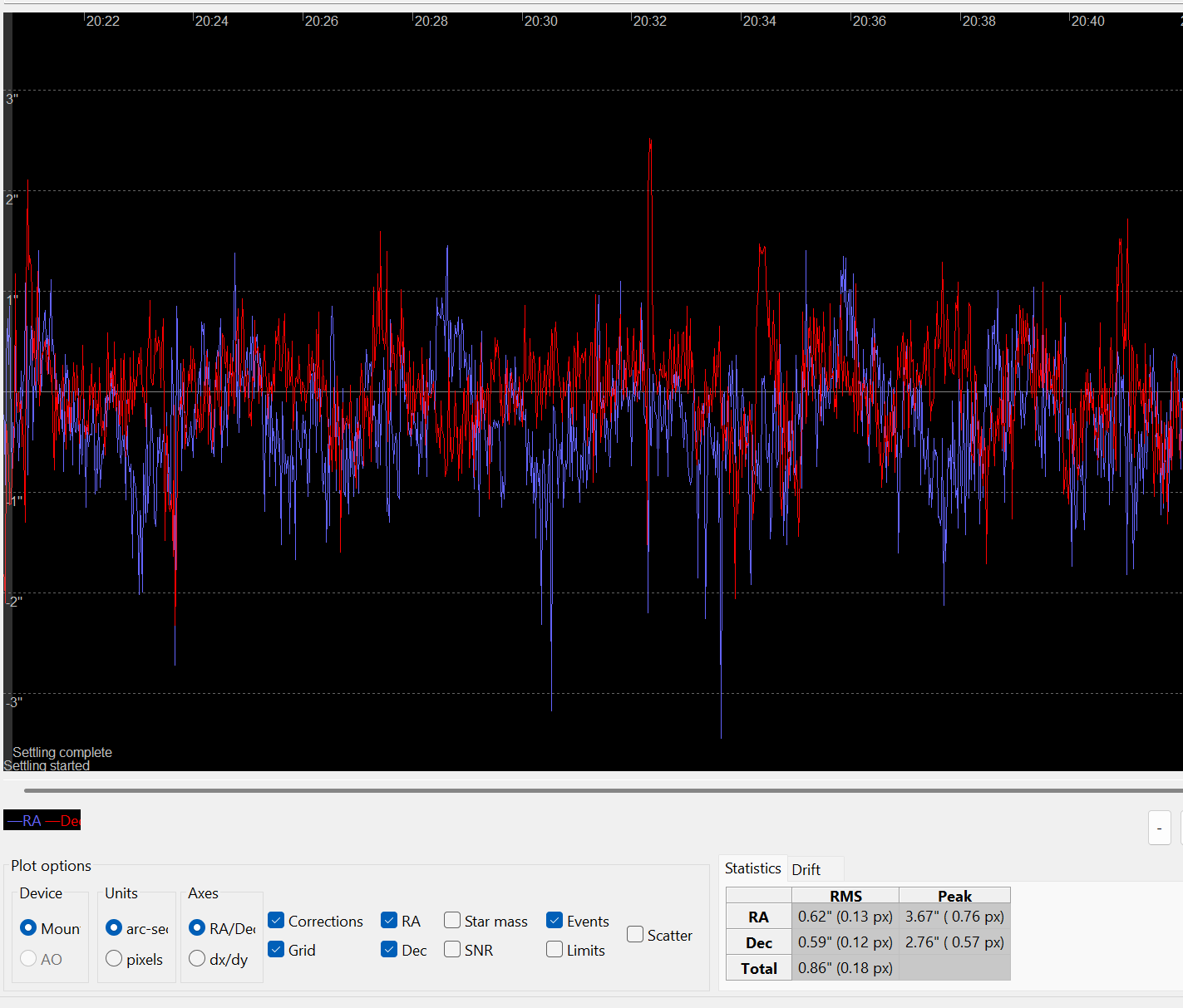

Enfin hier soir, nouvel essai sur NGC2175 avec des poses de 60" et j'ai réussi à avoir 40mn de suivi correct (RMS total 0.86 en moyenne)
Concernant ton guidage , je pense que tu as de la marge
Tu as bien lancé la calibration sur un étoile proche de la croisée du méridien et de l'équateur ?
D'après ce que j'ai vu les montures harmoniques ont besoin d'une correction rapide donc un temps très court , ce sont des montures avec très très peu de jeu donc elle répond immédiatement à la demande guidage. Donc à essayer
