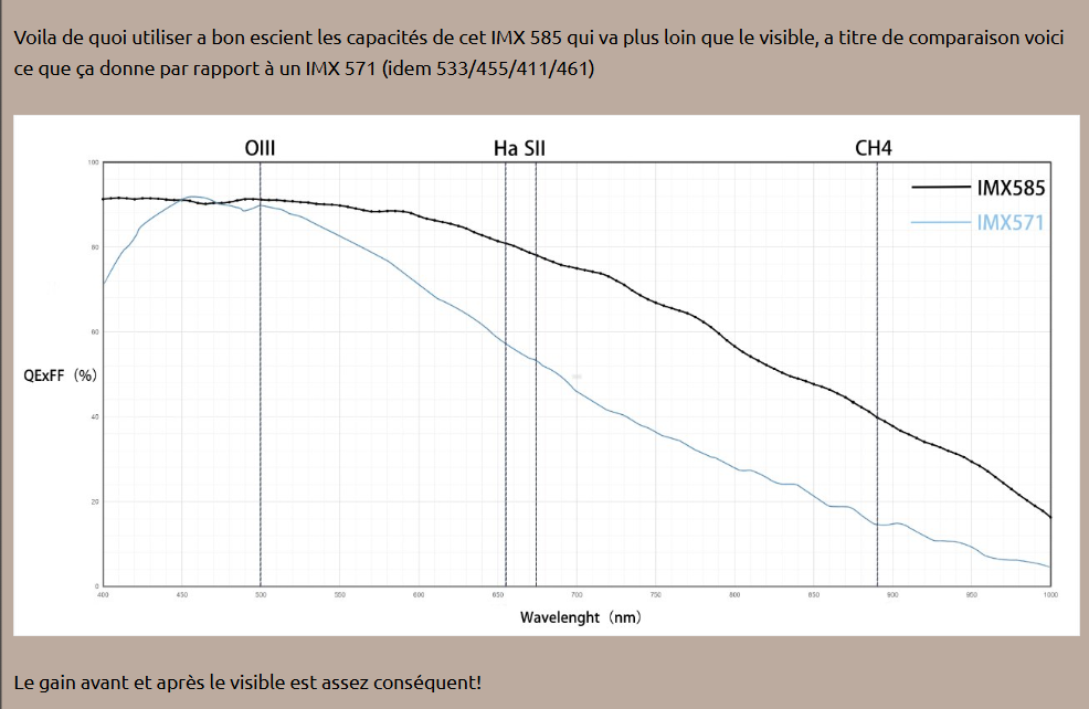

Absolument, je suis de ton avis la dessus et d'autant plus en LRVB. Mais à une période de l'année qui dure 6 mois maintenant, la question n'est plus de savoir si on va faire une image de qualité mais une image tout court. Je trouve que c'est là que la couleur présente un intérêt. En terme de qualité d'image c'est clair que la mono est devant.
J'ai eu la 2600M + LRVBSHO puis la concurrente Player One couleur et sa batterie de filtres OSC, j'ai apprécié les deux mais pas pour les mêmes raisons. Idéalement faudrait avoir les deux..
La minicam8 n'est pas un mini IMX571 (2600 et autres). C'est un capteur 12 bits qu'il faut apprivoiser alors qu'un IMX571 se conduit quasiment comme un vélo.
J'ai également une Player One Uranus-M Pro pour de la spectro, IMX 585 comme la minicam. J'ai d'abord pensé y mettre une RAF x 8 et des filtres LRVBSHO pour de l'atrophoto occasionnelle. Rien que le prix de la RAF et des filtres c'était quasi le prix de la minicam8 (je ne parle pas de mon cas avec des démontages/remontages pour passer d'un domaine à l'autre).
Le choix a été vite fait et j'imagine que si moi je l'ai vu, d'autres vont le voir aussi :)
