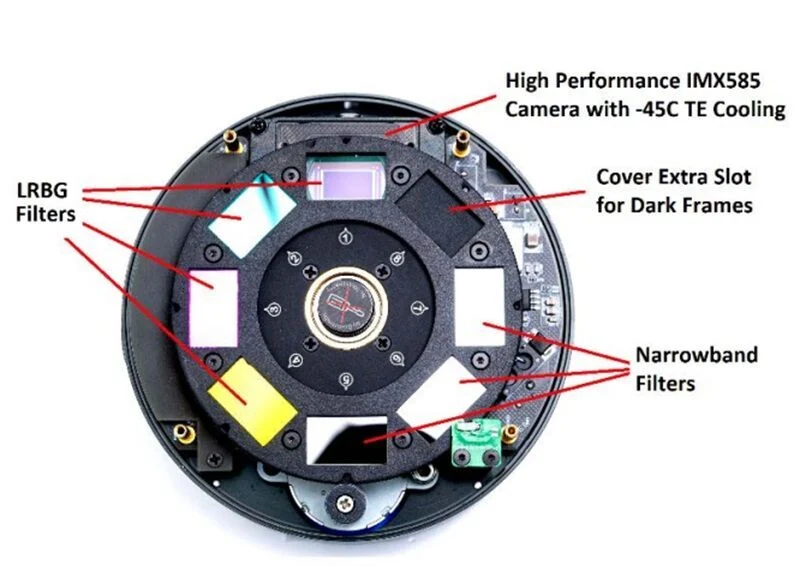

nico1038 Posted November 10, 2024 Posted November 10, 2024 (edited) Hello, Avez vous vu cette nouvelle caméra QHY basée sur le capteur IMX585? https://www.qhyccd.com/qhy-minicam8/ C'est une caméra mono avec une roue à filtre 8 positions intégrée. Le tout dans un petit format. Je trouve le concept (et le tarif) très intéressant. Qu'en dites vous? Edited November 10, 2024 by nico1038 3 Quote

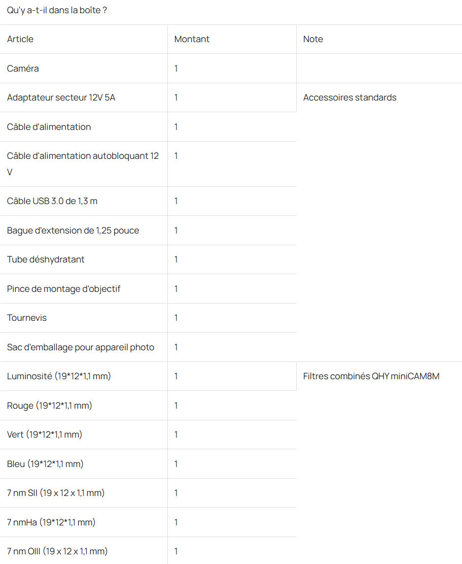

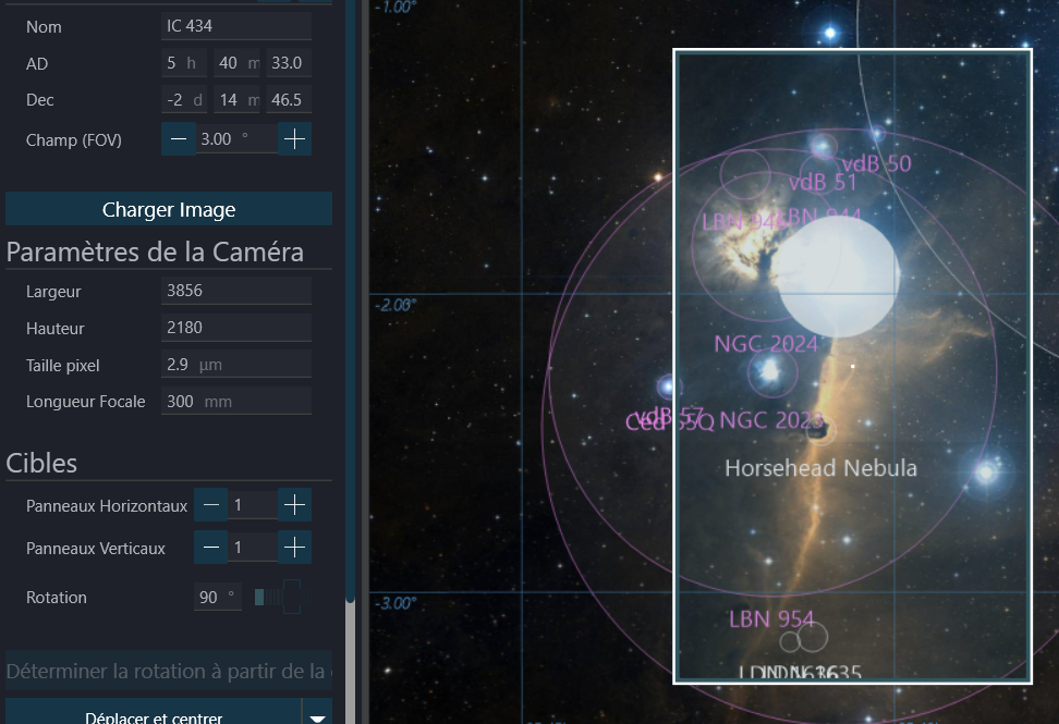

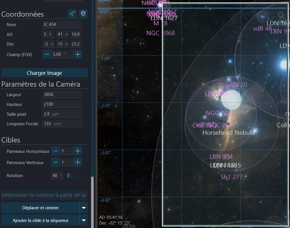

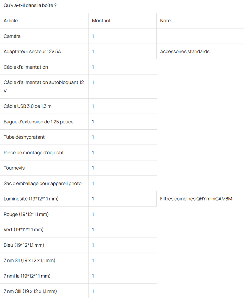

krotdebouk Posted November 10, 2024 Posted November 10, 2024 J'en dis que c'est attrayant surtout si comme je le comprends, les filtres LRVBSHO sont fournis avec pour 799 USD (moins de 1000€ avec TVA et douane). Amusant ! Il y a de quoi s'amuser à 300 mm de focale (2"/pix) Idem avec un Samyang 135 Quote
nico1038 Posted November 10, 2024 Author Posted November 10, 2024 il y a 50 minutes, krotdebouk a dit : J'en dis que c'est attrayant surtout si comme je le comprends, les filtres LRVBSHO sont fournis avec pour 799 USD (moins de 1000€ avec TVA et douane). Amusant ! Il y a de quoi s'amuser à 300 mm de focale (2"/pix) Idem avec un Samyang 135 J'ai compris la même chose concernant le prix. Personnellement je serais aussi intéressé pour utiliser cette caméra avec mon newton (à 870mm de focale). Les petits pixels et le format du capteur me semble intéressant pour aller chercher de la résolution sur les galaxies et autres nébuleuses planétaires. 1 Quote

danielo Posted November 11, 2024 Posted November 11, 2024 (edited) Intéressant ! Manque juste un filtre IR-pass pour mettre dans le logement libre de la RAF, afin de profiter de la sensibilité du capteur dans l'IR. Dommage qu'ils n'y aient pas pensé, comme le format des filtres est non-standard ça semble compliqué d'en trouver de marque tierce... Edited November 11, 2024 by danielo 1 Quote
nico1038 Posted November 12, 2024 Author Posted November 12, 2024 Il y a 17 heures, danielo a dit : Intéressant ! Manque juste un filtre IR-pass pour mettre dans le logement libre de la RAF, afin de profiter de la sensibilité du capteur dans l'IR. Dommage qu'ils n'y aient pas pensé, comme le format des filtres est non-standard ça semble compliqué d'en trouver de marque tierce... C'est vrai que le format des filtres (19x12 a priori) interroge. Ça se comprend pour obtenir le format le plus compact possible mais on aura sans doute du mal a les changer. Il faut espérer que la qualité des filtres fournis soit au rendez-vous. Je serais curieux aussi de savoir à quel point ils sont parafocaux? J'ajoute quelques photos pour ceux qui ont la flemme de chercher: 1 Quote

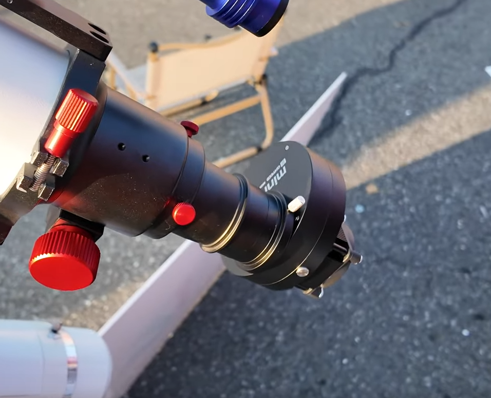

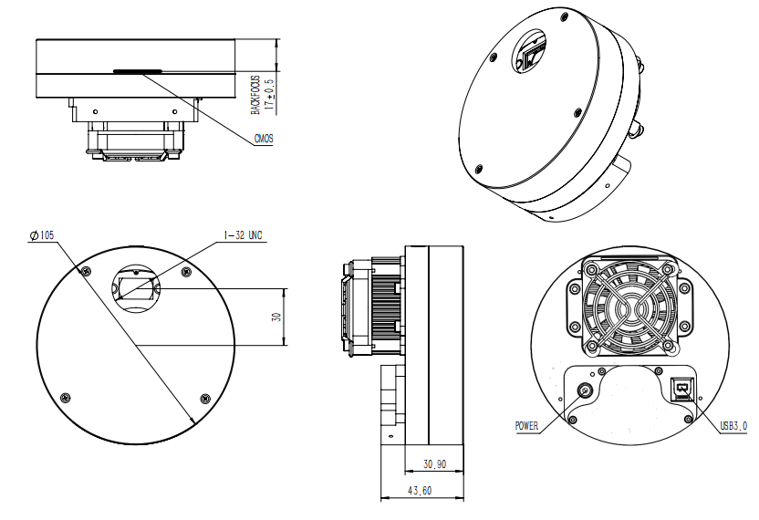

planetibo Posted November 12, 2024 Posted November 12, 2024 Bonjour, Quel est le type de filetage en sortie de caméra? Sur le Mechanical dimension, il est indiqué "1-32 UNC", est ce du 32mmx1, du "M32" ? ou bien du C-mount ? Dans les accessoires, il y a une bague d'extension 1.25 pouces, mais pas plus de détails. Quote
180Vision Posted November 12, 2024 Posted November 12, 2024 Ah oui, c'est une sacrée idée dans l'absolu en effet !! QHY fait de bons outils en général, c'est à regarder de près ça, surtout si le tarif est une réalité... Quote
nico1038 Posted November 12, 2024 Author Posted November 12, 2024 il y a 16 minutes, planetibo a dit : Bonjour, Quel est le type de filetage en sortie de caméra? Sur le Mechanical dimension, il est indiqué "1-32 UNC", est ce du 32mmx1, du "M32" ? ou bien du C-mount ? Dans les accessoires, il y a une bague d'extension 1.25 pouces, mais pas plus de détails. Je me suis également posé la question. Le montage avec un diviseur optique et/ou un correcteur (souvent en M42 ou M48) m'interroge? Quote
Moot Posted November 12, 2024 Posted November 12, 2024 il y a 32 minutes, planetibo a dit : Sur le Mechanical dimension, il est indiqué "1-32 UNC", est ce du 32mmx1, du "M32" ? ou bien du C-mount ? Dernière optionvalidée : c'est 1 pouce de diamètre, 32 pas par pouce et ce sont précisément les caractéristiques des montures C/CS utilisées en vidéo et cinéma d'amateur. Le tirage de 17 mm annoncé est très proche du standard C (0,69" = 17,526 mm). 1 Quote
krotdebouk Posted November 12, 2024 Posted November 12, 2024 il y a 3 minutes, Moot a dit : Le tirage de 17 mm annoncé est très proche du standard C (0,69" = 17,526 mm). Ce qui veut dire quoi ? On peut y mettre directement un objectif photo ? Quote
Moot Posted November 12, 2024 Posted November 12, 2024 il y a 2 minutes, krotdebouk a dit : On peut y mettre directement un objectif photo ? Via un adaptateur pour monture C, ce qui se trouve assez facilement. Quote
krotdebouk Posted November 12, 2024 Posted November 12, 2024 il y a 4 minutes, Moot a dit : Via un adaptateur pour monture C Je patauge un peu là.. Je vois ce type d'adaptateur pour monture Canon EF/monture C : https://www.kentfaith.fr/KF06.313_adaptateur-pour-caméra-canon-eos-ef-à-objectif-c-mount?gad_source=1 Comme ça induit du tirage mécanique, ça ne devrait pas fonctionner correctement ? Quote
Moot Posted November 12, 2024 Posted November 12, 2024 Ben si, ça a pour épaisseur les 26,5 mm de différence entre la monture C et la monture Canon. 1 Quote
krotdebouk Posted November 12, 2024 Posted November 12, 2024 il y a 4 minutes, Moot a dit : Ben si, ça a pour épaisseur les 26,5 mm de différence entre la monture C et la monture Canon. Bon sang mais c'est bien sûr ! C'est très sympa tout ça pour faire un setup de poche. 1 Quote
Moot Posted November 12, 2024 Posted November 12, 2024 Je pense que l'un des intérêts est de pouvoir utiliser les objectifs prévus pour la vidéo, dont le coût est modeste par rapport aux objectifs de photo car ils sont conçus pour des petits capteurs. De plus, on les trouve facilement en occasion. Tiens, par exemple, j'ai un joli 35 mm f/0,95 de marque Angénieux. En fait, s'il faut ajouter du tirage et de l'encombrement, c'est "la faute" aux objectifs de photo, conçus pour des appareils reflex qui doivent (devaient ?) disposer d'un espace suffisant pour pouvoir relever le miroir de visée. Quote
