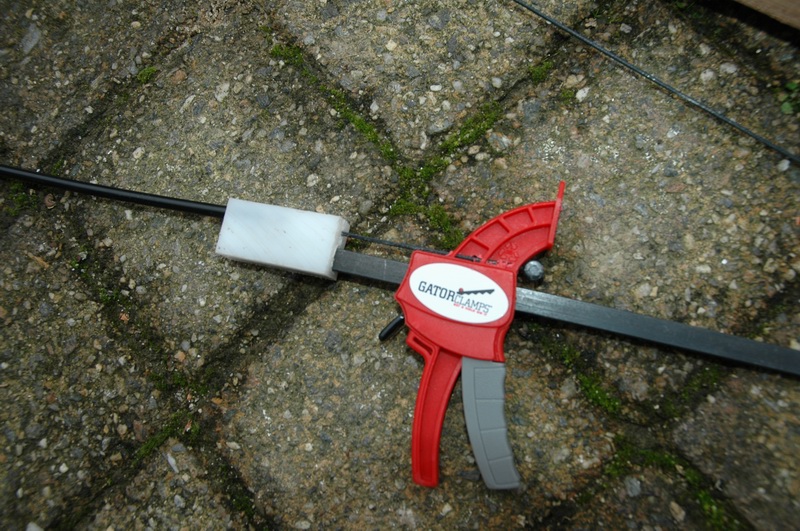

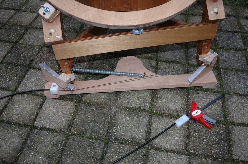

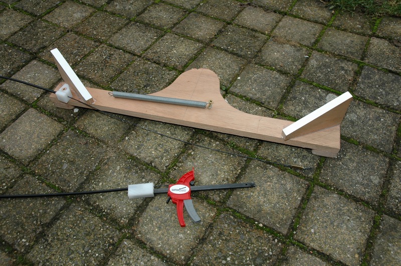

De temps en temps me viennent des idées un peu farfelues, souvent inspirées de diverses lectures sur le net.
Cela s'arrête souvent au niveau de l'idée(heureusement) et parfois cela va un peu plus loin.
En voici deux que j'ai donc poussé plus loin et assemblé pour l'occasion.
Elle ont été suggérées par un post de l'ami Kentaro sur une table équatoriale minimaliste entrainée par une ficelle.
N'ayant pas de dobson j'ai monté la chose pour la démonstration sur mon 250 mm et ma foi cela fonctionne.
Il suffit donc d'installer le bidulobson en place puis d'actionner le serre joint pour conserver votre cible dans le champ de l'oculaire, ceci par rattrapage bien sûr.
Malgré plein d'imprécisions et approximations dans la conception cela suit très honnêtement en nécéssitant très peu de correction en déclinaison et cela à un grossisssement de 250 x.
Au final, je n'ai pas trop besoin de cela vu que mes montures sont déja équatoriales et que le suivi en poussant me convient très bien mais cela peut donner des idées à d'autres et amener éventuellement d'autres dévellopements que ce soit du coté mouvement équatorial ou entrainement manuel simplifié.
A vous de voir... et de vous creuser les méninges :)

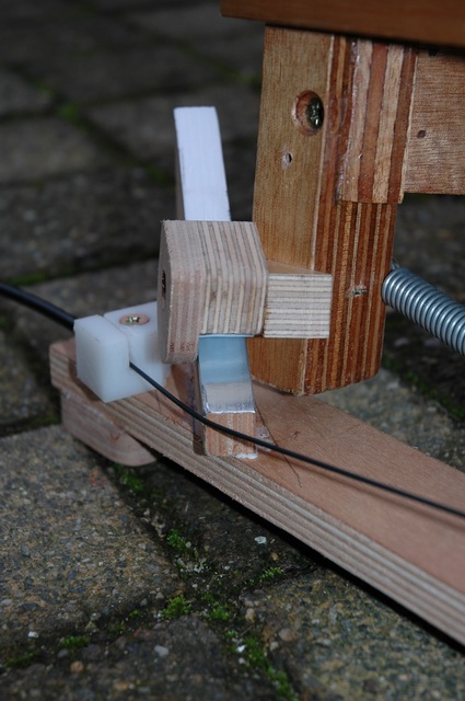

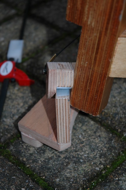

et as tu des photos de ton pivot aussi ?
merci
Ben... y'en a pas de pivot.
Cela bouge juste autour du pied avant (sud) du télescope.
Sinon il n'y a pas beaucoup de cotes possibles à transposer, du fait que cela sera différent pour chaque telescope suivant les écartements entre les pieds.
Attention, si cela marche bien avec les télescopes à centre de gravité bas, il peut y avoir des problèmes avec d'autre ou le tube est haut perché sur le rocker.
Dans ce cas limiter le déplacement pour éviter un déséquilibre qui pourrait affecter la stabilité.
