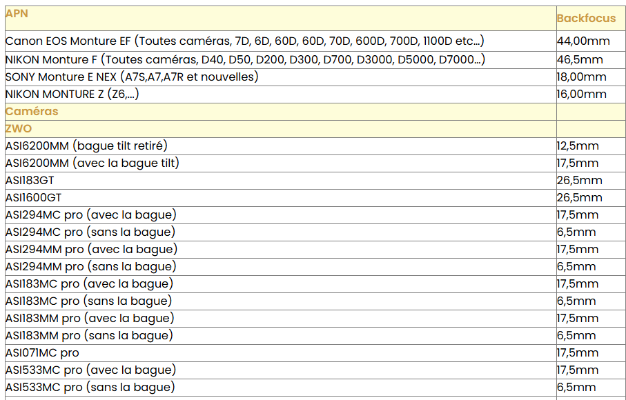

Les bagues adaptatrices respectent en général à peu près le tirage nominal prévu et permette de faire la mise au point sans problème mais si tu es dans le cas de figure n°2 alors il faudra sans doute optimiser le back focus pour obtenir le meilleur résultat possible.
