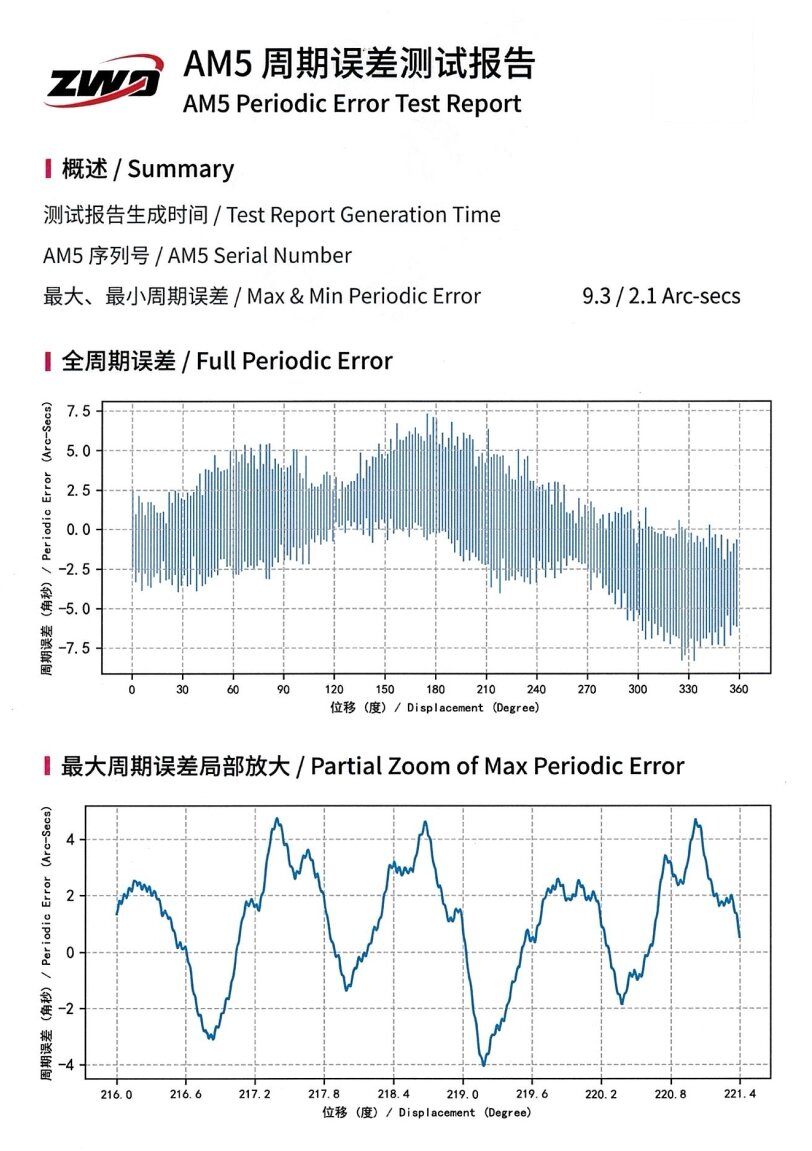

@Wan186 Le log de cette soirée est sur une période qui a fait suite à un changement de caméra à l'arrache en mode "ptain-ça-gonfle". Après qu'on se soit causés franchement la caméra et moi, la calibration réussie sur le miniguide est à l'étape 13 puis les deux périodes de guidage de la nuit à 18 et 21. Tu as aussi le relevé d'EP de ma monture qui m'a été fourni avec par ZWO (c'est joint à toutes les montures apparemment). Pour moi c'est du 13" càc (+/- 6.5"), j'ai pas compris les valeurs ZWO de 9.3/2.1", pas grave

il y a une heure, krotdebouk a dit :
C'est les plus gros écarts sur 1 tour complet de l'axe RA (360 degrés).
Au mieux ta monture est à 2.1" d'erreur, au pire elle est à 9.3" (et je te rassure mon AM5 est moins bonne que ça).
Maintenant ça veut pas dire grand-chose en fait, car le 2.1" ne dure pas très longtemps sur le tour complet, ça serait mieux qu'ils donnent la moyenne de l'erreur sur le tour complet.
Le mieux c'est d'avoir une sinusoïde la plus régulière possible, sans trop d'à-coups.
il y a 8 minutes, Colmic a dit :
Je ne le vois pas ça sur le graphique... à la louche je comprends +6.5"/-7" sur un tour. Et oui, j'ai vu des graphs moins bon mais on s'en fiche puisqu'on guide !
Il y a 3 heures, krotdebouk a dit :
En fait ils font tourner l'axe AD sur un tour complet, donc sur 24 heures, et ils enregistrent l'erreur en permanence.
C'est un peu mal foutu leur truc et surtout ça veut rien dire du tout vu qu'on guide systématiquement.
