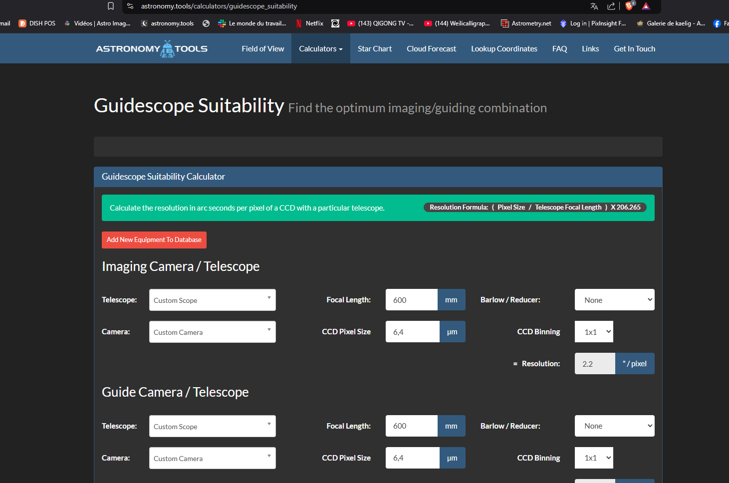

Pour le calcul, c'est astronomy.tools :
https://astronomy.tools/calculators/guidescope_suitability

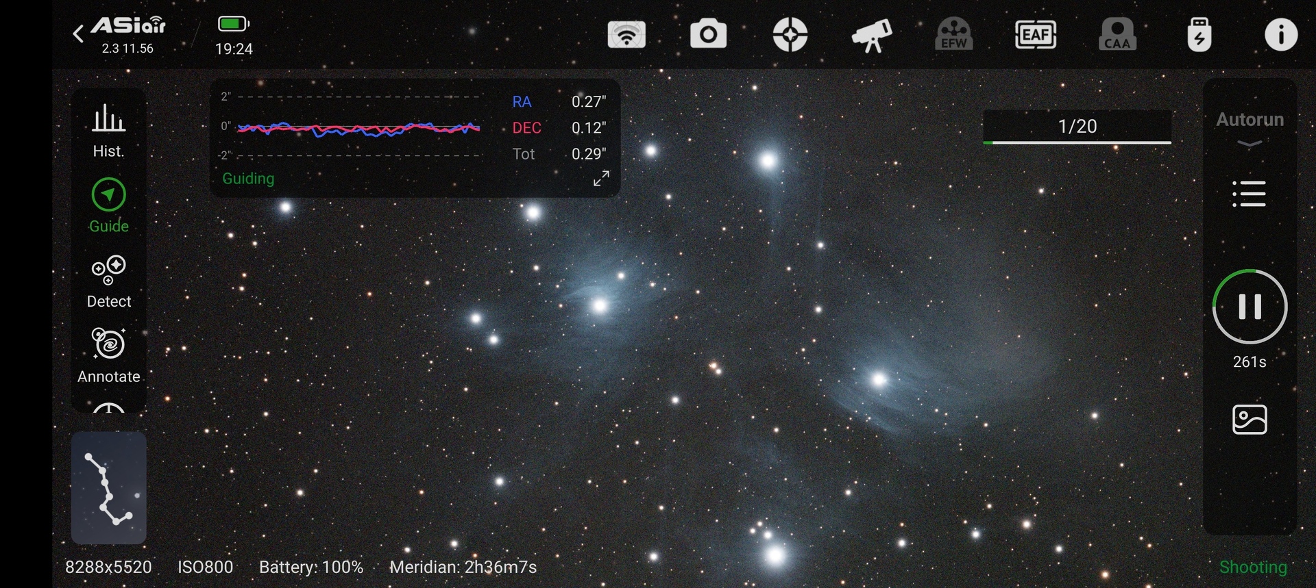

je viens de tester mes paramètres dans astronomy.tools et j'obtiens The imaging / guiding ratio is 1:1.56.
Si j'ai bien compris c'est suffisant même si ce n'est pas aussi précis que le rapport 1:1 d'un OAG.
J'utilise un Asiair lors du suivi, il me donne des valeurs de suivi en total  RMS situé entre 0.50 et 0.90. Les valeurs données tiennent compte de la résolution du capteur et du guidage?

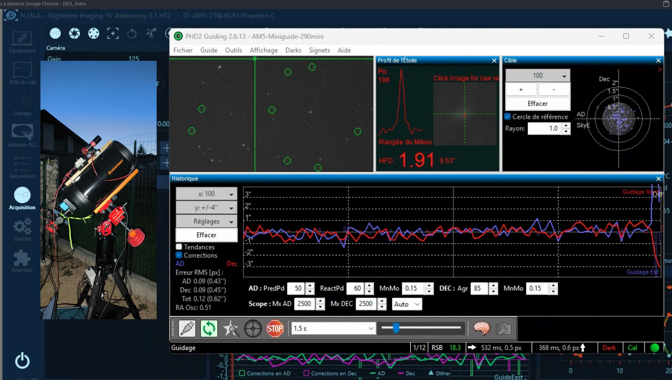

J'ai lu plusieurs fois qu'un RMS inférieur ou égal à la moitié de l'échantillonnage de l'imageur assure les étoiles rondes. De mon expérience, tant que ça reste sous l'échantillonnage de l'imageur, c'est pas mal. Ca dépend aussi du filtre utilisé, un saut se verra beaucoup plus facilement en RVB qu'avec un filtre Ha/OIII plus absorbant.

Concernant la qualité de ton guidage, regarde aussi le RMS en AD et en DEC. Idéalement, il faudrait avoir des valeurs assez semblables pour avoir des étoiles rondes.. qui ne seront pas nécessairement fines (rondes mais étalées). Le RMS total est racine carrée (AD² + Dec²). Daans l'exemple en dessous, 0.65 = Racine carrée (0.4² + 0.52²). Un même RMS peut s'obtenir avec des valeurs sensiblement différentes en AD et en Dec ce qui peut donner des étoiles allongées avec un RMS à priori correct.

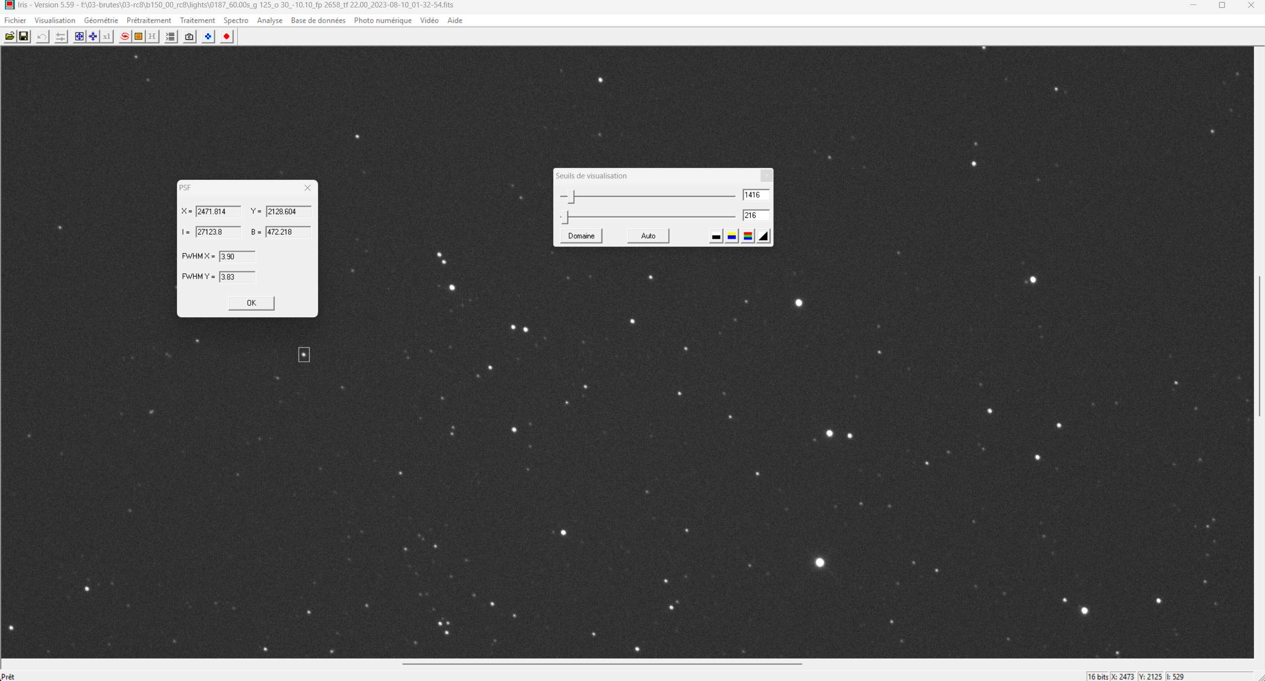

Tu peux vérifier ça sur une brute avec Iris par exemple, certainement avec d'autres logiciels mais j'ai mes habitudes. C'est la PSF avec la FWHM X et FWHM Y. Ici les deux valeurs sur une étoile prise au centre de l'image sont égales (au centre pour éviter de prendre en compte les aberrations optiques et autre soucis de backfocus), la valeur est en pixels. Multiplié par l'échantillonnage tu as une valeur en secondes à comparer avec ton seeing. Si tout est cohérent c'est que tu as tiré le max de ton matériel.

Je déterre ce sujet qui ma bien aidé à comprendre les chiffres de guidage et un retour après de nombreux mois d'utilisation. J'ai changé de lunette de guidage et de camera de guidage et de monture.
J'utilise pour guider une lunette 80/400mm F5 Acuter et une camera ASI678MM avec des pixels de 2µm sur une monture harmonique SW Wave 150i. J'ai monté la lunette guide sur une platine micrométrique Baader pour éviter toute flexion entre la lunette principale et le guidage.
J'utilise pour le guidage des temps d'expositions d'une demi seconde. Et le guidage est maintenant vraiment excellent avec un rapport parfait suivant t la théorie.  Les étoiles sont fines et bien rondes  avec un total RMS moyen qui varie entre 0.20 et 0.70 suivant la qualité du ciel et le vent.
