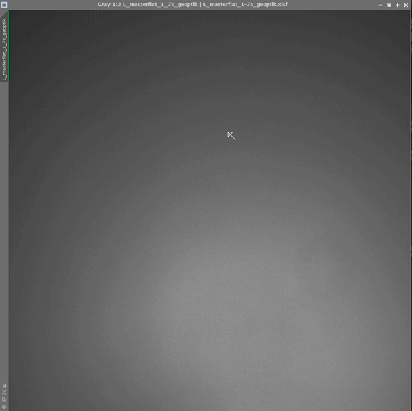

Je rencontre un problème frustrant avec mon filtre luminance. J'ai une caméra ZWO 533mm PRO et une roue à filtres ZWO 8x1.25 avec des filtres Antlia série V. Mon setup fonctionne parfaitement pour les intégrations SHO et RGB, mais je n'obtiens pas de bons résultats avec le filtre luminance : les flats ne corrigent pas correctement l'image finale.
Voici ce que j'ai essayé jusqu'à présent :
- Mon setup est un Newton 130 PDS avec un flocage interne personnalisé.
- Pour les flats, j'utilise un panneau LED au minimum de sa luminosité et j'ajoute des feuilles de papier pour atténuer encore plus la lumière.
- Mes expositions pour les flats varient entre 1 et 2 secondes, mais j'ai aussi expérimenté avec des expositions de 500 millisecondes et de plus de 4 secondes.
- J'ai essayé différentes valeurs d'ADU : généralement, j'utilise le module ASIAIR pour calculer automatiquement la valeur optimale, mais je l'ai aussi ajustée manuellement à la hausse et à la baisse pour voir si cela changeait quelque chose.
- Je prends une intégration de 40 images de flats chaque fois et j'ai testé avec les réglages Unity Gain et Gain 0.
- Malgré ces efforts, les mêmes taches de poussière ou ombres qui apparaissent sur mes flats persistent dans l'image finale intégrée.
- J'ai ouvert la roue à filtres, nettoyé les filtres avec un souffleur et changé la position du filtre L, j'ai aussi nettoyé le correcteur de coma (maxfield 0.95). J'ai également recalibré la roue à filtres pour la faire tourner dans un seul sens.
- Pour éliminer les fuites de lumière comme cause potentielle, j'ai couvert la caméra et la roue à filtres avec une couverture.
- J'ai aussi emprunté un panneau flat Geoptik à un ami et me suis aussi assuré de bloquer la lumière avec un tapis de mousse découpée autour du tube (aucune fuite).
Malgré tous ces essais, le problème persiste spécifiquement avec le filtre luminance. Mes images SHO et RGB sont excellentes, donc je suis perplexe quant à la raison pour laquelle les flats luminance posent problème. Toute suggestion ou conseil de dépannage serait grandement apprécié !
Voici une animation montrant le problème.

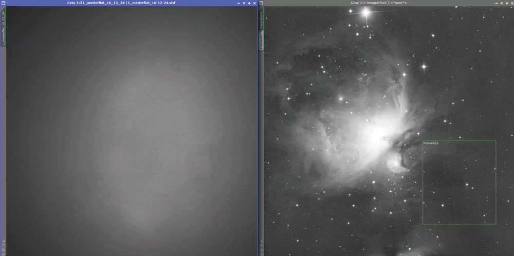

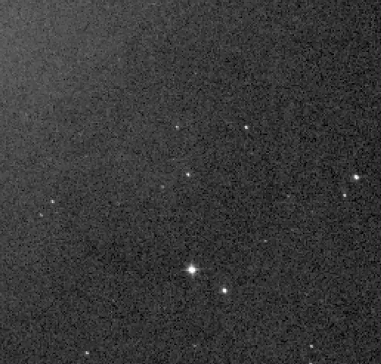

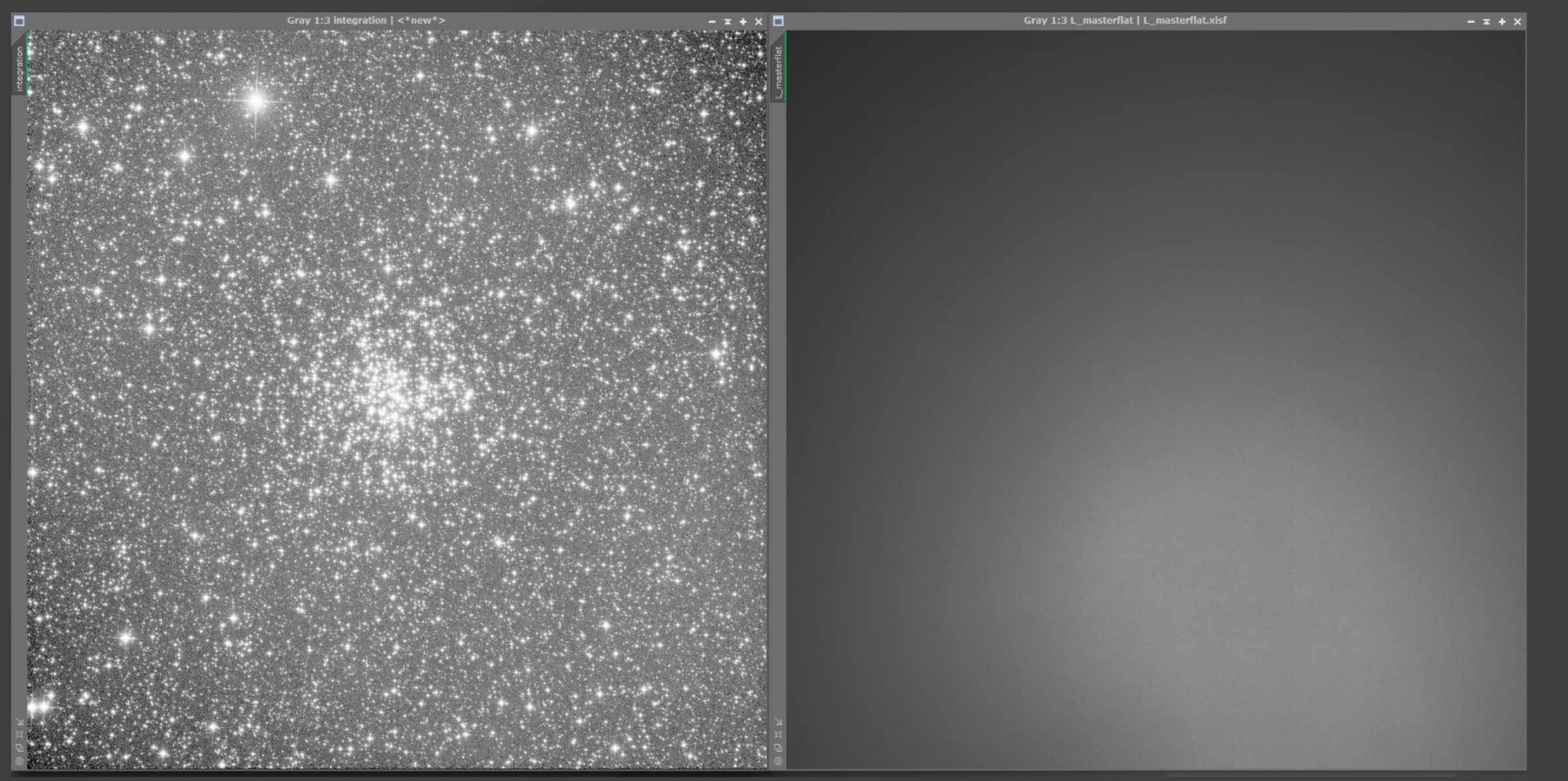

Sur le light, on dirait que la poussiere c'est décalé de quelques pixels simplement, comme si la camera ou le porte oculaire avais bouger un peu ..

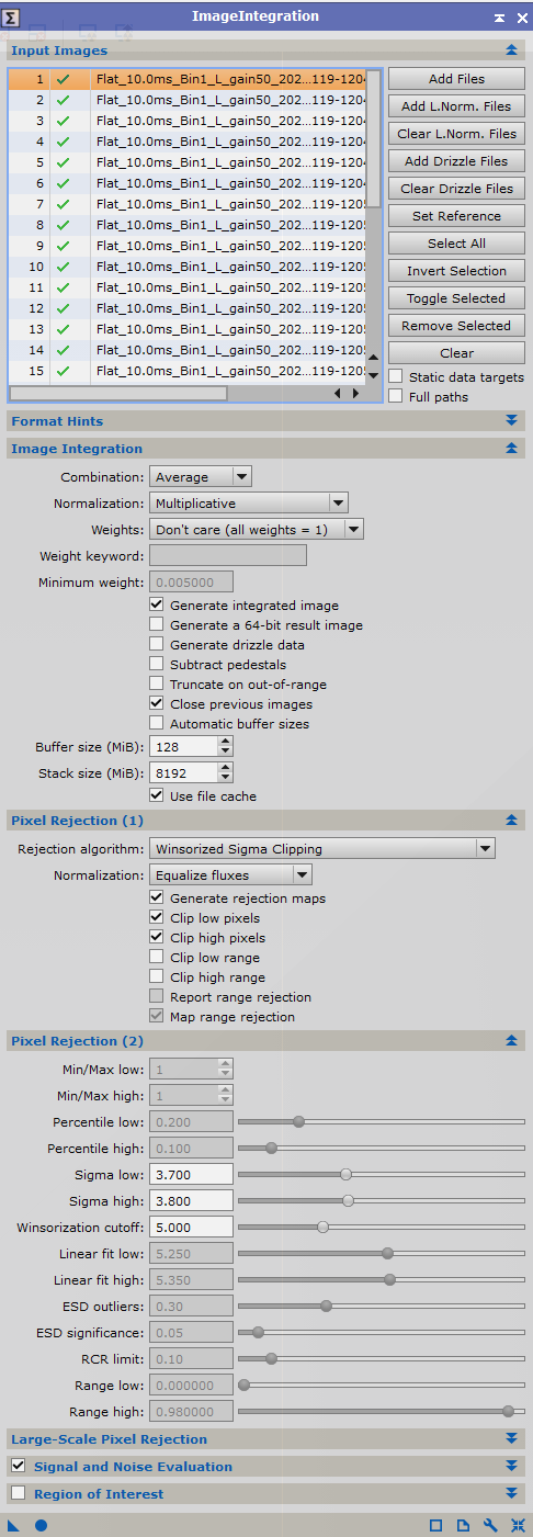

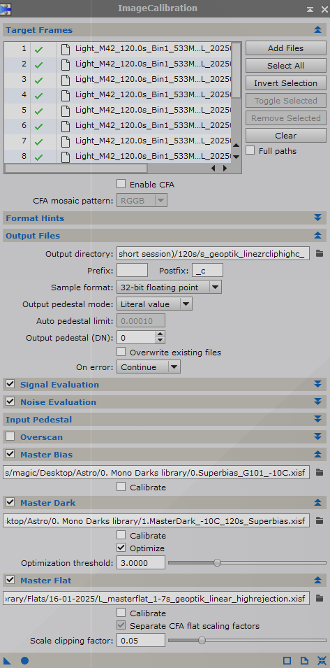

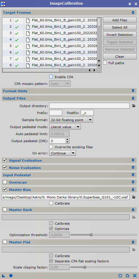

Je fais ma calibration manuellement sous PIX, je calibre mes flats avec mon BIAS (superbias dans ce cas, j'ai essayé aussi avec le BIAS normal avec le même résultat), je les stacks ensuite avec les paramètres ci-dessous. J'effectue ensuite la calibration de mes lights avec mon superbias, mon masterdark et mon flat. Je suis ce process depuis 2 ans (avant avec une 533 couleur puis en mono en SHO) avec d'excellents résultats sauf dans ce cas.
Je met en PJ les screenshots de mes settings ainsi que 1 light, 1 flat et le masterflat et masterdark.
#1 Calibration des flats (ne pas tenir compte du nom du fichier c'est celui de base)
#2 Integration des flats
Calibration des lights

Il y a 11 heures, Ant-1 a dit :
Oui c'est exactement ça, mais dans ce cas j'aurais ce problème aussi sur mes autres flats non ?

Il y a 2 heures, Romain-D a dit :
Merci pour vos réponses et vos très bonnes questions ! Je vais tenter d'y répondre point par point.

Bravo pour cette réponse très détaillée et précise.
Je ne suis pas fan de ta calibration sur plusieurs points:
  • tu utilises l'optimisation des darks avec un masterdark qui fait la même durée que tes lights ce qui n'est pas recommandé avec les capteurs CMOS.
  • tu calibres tes darks avant de créer ton masterdark. Ca n'est pas nécessaire et  peut créer des problèmes en clippant certains pixels.
Si j'étais toi je ferais un test très simple avec un passage par WBPP (avec les réglages par défaut) et en lui fournissant toutes les images individuelles (lights, bias, darks et flats).
De cette manière tu peux comparer facilement les résultats avec ta méthode.
Cela dit je ne crois pas que ce soit ça le vrai problème. Effectivement, en comparant le masterflat avec l'image light on peut voir un mouvement de la tache. Je ne sais pas si on le voit bien sur le gif ci dessous mais ce que je remarque c'est qu'on distingue l'araignée et que celle ci n'est pas orientée de la même façon sur le masterflat et sur la light.
Y aurait-il eu par hasard un changement de méridien entre la prise de la couche de luminance et la prise des flats avec ce filtre?

il y a une heure, nico1038 a dit :
Peux tu nous en dire plus sur les circonstances de l'acquisition: dans quel ordre as tu pris tes images et à quel moment as tu pris les flats?

C'est plutôt un problème mécanique avec quelque chose qui bouge entre la prise des lights et des flats.
Mais du coup je ne comprend pas pourquoi cela n'apparait que sur la luminance? Je me demande si le problème n'existe pas aussi avec les autres filtre mais qu'il est juste moins visible du fait qu'il y ait moins de signal?
D'après moi, vu la taille des taches (environ 500 px de diamètre) et les caractéristiques de ton newton, les poussières sont situés à moins d'1cm du capteur. Je dirais sur la vitre de protection de la caméra.
Sont elles visibles sur les flats pris avec les autres filtres?
As tu nettoyé cette vitre?

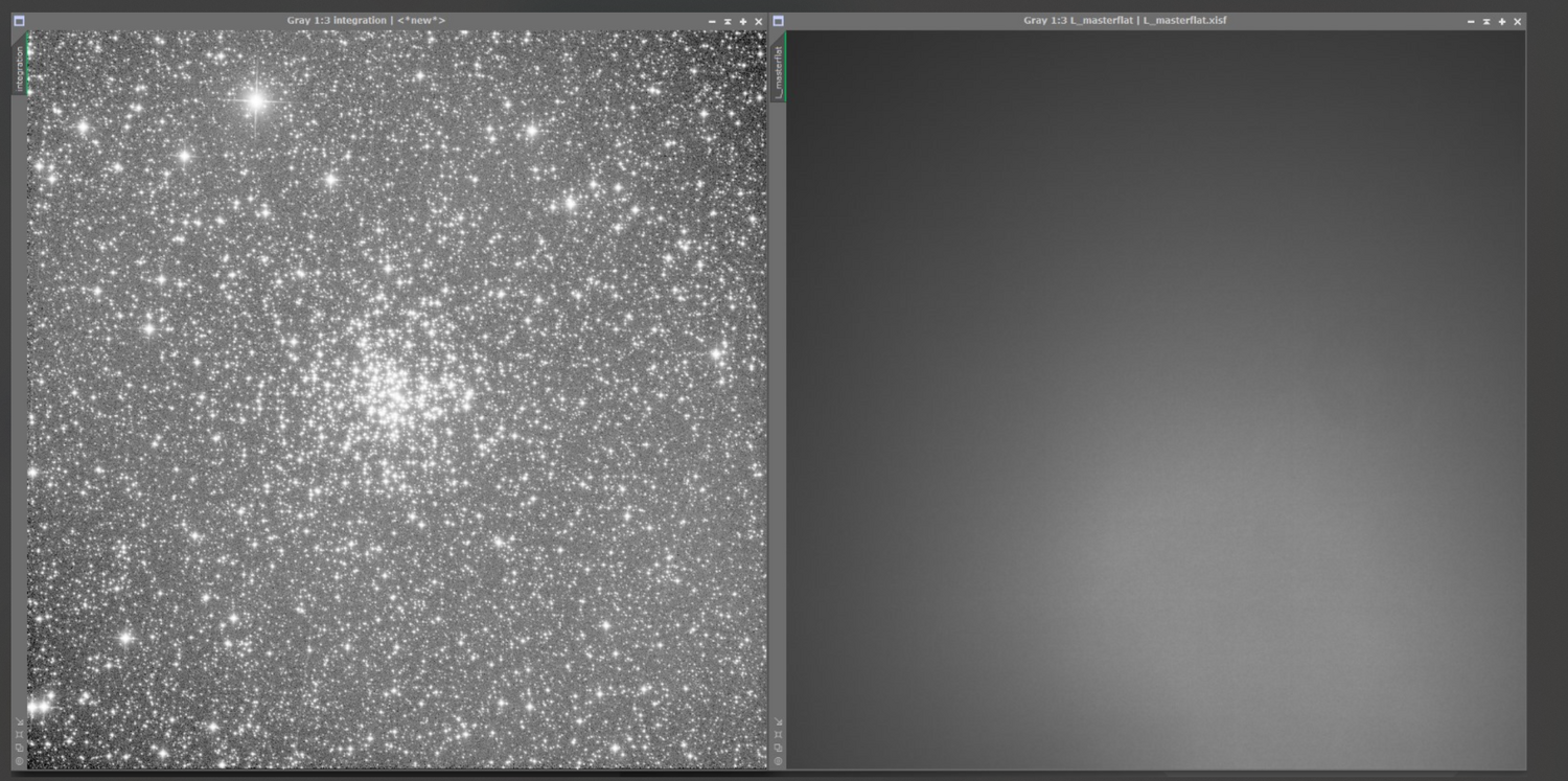

integration.xisf O_masterflat.xisf
Il y a 5 heures, Romain-D a dit :
Personnellement je n'arrive pas à les voir sur mes autres intégration SHO, mais un oeil plus affuté y arrivera peut etre ? Je te mets ma dernière session en O en PJ.
Effectivement je ne vois rien sur le O mais les niveaux beaucoup plus faible que sur la luminance peuvent expliquer ça je pense. Tes prises en luminance ne font en fait que révéler ce problème (sans doute mécanique) qui conduit à une correction imparfaite des taches.

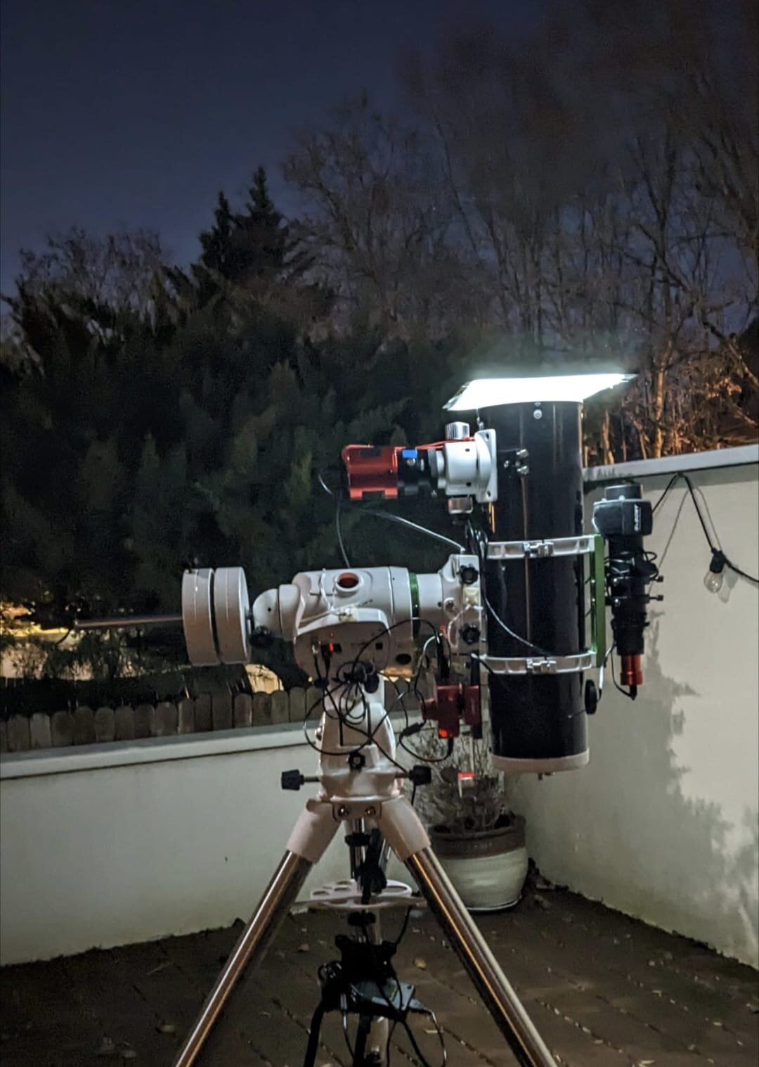

Quand tu prend tes flats, tu pointes le télescope vers le zénith?
Ton porte oculaire est-il bien rigide?
Si tu essais de bouger et de tourner la camera à la main, est ce que ça a l'air bien solide?

Il y a 14 heures, nico1038 a dit :
Quand la map est faite, le porte oculaire est-il beaucoup sorti?
C'est effectivement le cas, le telescope pointe au zenith. Le PO est le skywatcher de base du 130PDS donc non on ne peut pas dire que ce soit du solide, de la même manière la caméra n'est tenu qu'avec une bague à serrage annulaire mais on est pas sur train optique qui est 100% robuste.
Le focuser ne sort pas particulièrement lors de la MAP cela reste raisonable.
Ce qui m'étonne c'est que j'ai l'impression de ne pas être non plus sur le "pire" des focuser de cette gamme, certain ont réellement des soucis après les flip au méridien et ont vraiment de la flexion qui se voit sur les images et de mon côté jusqu'à présent je n'ai pas eut tout ces problèmes la.
Le train optique est aussi relativement léger, une 533 et une roue à filtre en 1.25" sans diviseur optique.
Cela vaudrait le coup de tester avec la flat panel geoptik qui dispose de vise de serrage (en plastique certes) pour voir si une position qui demande moins de tension sur le focuser donne de meilleurs résultats ! Mais ce que je ne suis pas certain de saisir c'est quel serait l'impact sur les flats d avoir une flexion de l'ensemble du train optique par rapport à une rotation de la caméra par exemple.

Une idée vite fait sans trop chercher mais quand même :
Ce PO est une passoire :
En particulier entre le tube et la base, et entre la partie mobile et la partie fixe.
Perso je creuserais du côté des fuites de lumière.
As tu essayé de calfeutrer le PO ? (Sur ta photo on voit bien qu'il en prend plein la figure)
Tu lui enfiles une ou deux chaussettes coupées, et zou, facile de faire le test.
(combine refilée par @Tyler je crois)
il y a 15 minutes, gehelem a dit :
Merci Gilles ! J'ai testé avec une serviette sur le train optique + en calfeutrant l'écran à flat avec de la mousse, côté fuite de lumière normalement cela aurait du faire le taff ou à minima j'aurais du observer une diminution du donuts et malheureusement ce n'est pas le cas 😕 Cela dit le coup de ka chaussette c'est pas mal (en général) surtout qu il s'agit du télescope de Tyler justement 🤣
Modifié par Romain-D
il y a 16 minutes, gehelem a dit :
As tu essayé sur le ciel ? "Skyflat"
Pas encore tu as raison je vais tester - quelle différence tu penses que ça fera ?
il y a une heure, Romain-D a dit :
L'éclairement sera sans doute plus homogène à mon avis.
il y a des fans qui ne jurent que par cette méthode, et d'autres qui crient à l'hérésie.
Ce qui est marrant c'est que les deux camps font des photos superbes.
Bref moi j'dis que ça se tente, au moins pour voir ce que ça donne.
Avec un linge blanc qui diffuse à l'entrée ça peut aider.
(Sinon en ce moment tu finis facilement avec de magnifiques photos de nuages...)
Gaffe aux trous aussi, calfeutre le cul du miroir qui doit être à l'air sur ce tube, crois-je.

Une question me revient néanmoins, que pensez vous de l'illumination du flat / capteur ? Pour une 533 je m'attendais à autre chose
pas de probleme, c'est un stretch automatique qui donne cette impression. Regardes ton flat en lineaire, il sera presque uniforme.
Si il est completement uniforme ca veut dire que ton scope est parfait, ce qui n'arrive jamais.

Il y a 4 heures, Ant-1 a dit :
