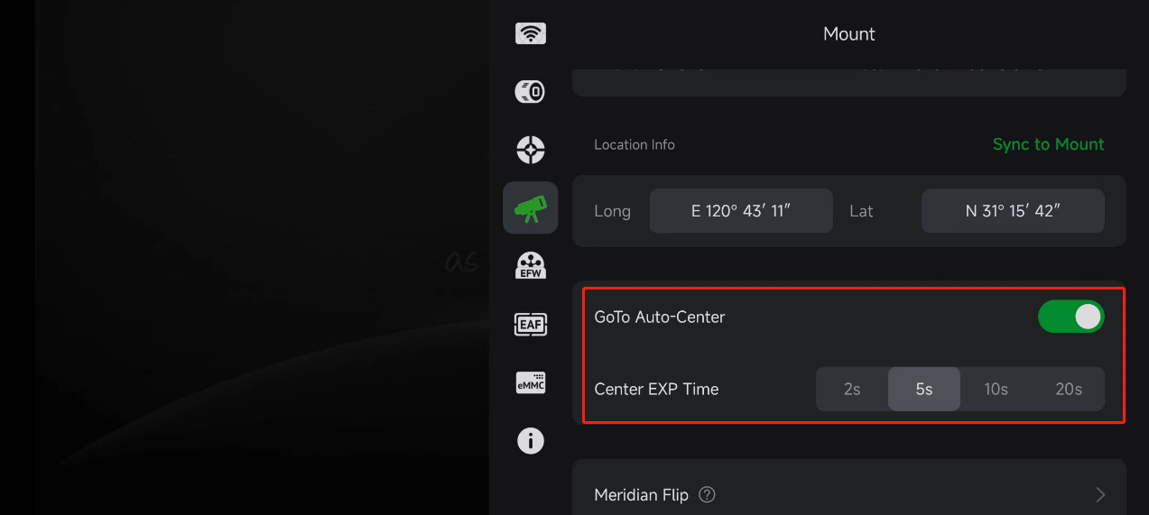

Si je ne me trompe pas le temps d'exposition du PlateSolve est géré par le paramètre Center EXP Time. Celui ci est pris en compte aussi bien sur un goto vers un objet ou depuis l'atlas.
Du coup je ne comprend pas bien ton problème: si tu fixes ce réglage à 10s, ça ne fonctionne pas?
Je pense que tu viens de me donner la sollution
le center exp time doit etre régler sur 2 s
je vais verifier ça ce soir
je vous remercie de votre aide
je reviendrai vers vous pour vous dire si ça marche
encore merci et a demain
Yves
moi je fais 1 ou 2s de platesolving avec le lextreme et ca marche. il y a beaucoup moins d'etoile, mais il trouve quand meme. le seul cas ou l'asiair ne peut pas faire de platesolving c'est quand j'ai pas ou mal indiqué la focale. C'est le plus important.

j'ai fais un essai hier soir en modifiant le temps de poses comme Nico 1038 me l'a dit,  et effectivement ca a marchĂ©

Lorsque j'utilise le filtre Antlia duo band 5 nm avec la fra400 et le 150/750 aucun souci. En revanche avec le C8, le plate solve ne se fait pas car longue focale et asiair considère qu'il y a des nuages ou quelque chose de ce genre. En fait le ciel est dégagé c'est juste que le filtre ne laisse rien passer. J'ai du y remédier en installant une roue à filtre.
