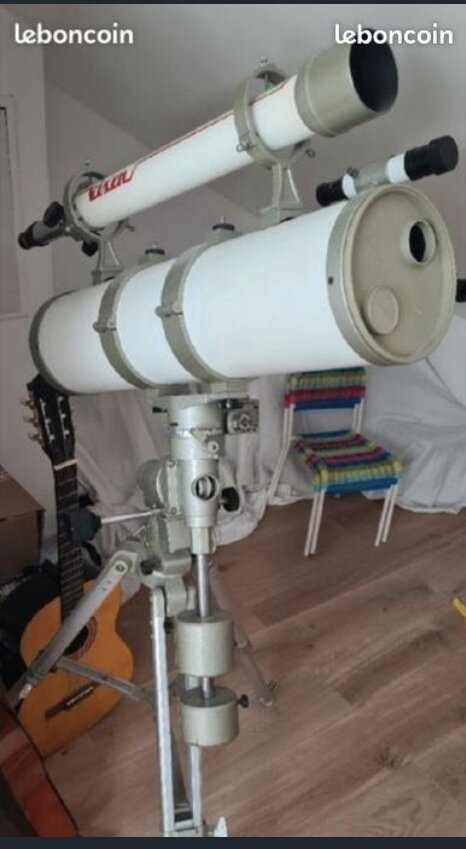

Aujourd'hui je me pose la question de savoir pourquoi certains telescopes sont montés avec de longues lunettes en parallèle.
Screenshot_20250218_213514_leboncoin.jpg.572c2e594d7f39cbb65f56afde75b8d3.jpgPour une petite lunette guide je comprends mais en manuel comme ça ?
J'ai déjà vu sur internet un 114/900 en parallèle d'un dobson dans un club. Le but etait de garder la cible centrée afin que les profanes puissent profiter du spectacle, mais c'était un bricolage d'amateur et la ça ressemble à une production industrielle.
Des idées ?
En tout cas, j'ai toujours trouvé que ça en jette un max. Ça donne un petit air de telecope d'observatoire.
il y a 16 minutes, Easternrider a dit :
ça date de l'époque du guidage manuel,  l'œil à l'oculaire réticulé. Il fallait du diamètre et de la focale.

De mémoire (bein oui mais... ça remonte :lol:) il fallait grossir 3x la focale photo (en cm) pour guider en manuel.

il y a 32 minutes, Easternrider a dit :
C'est quoi la technique pour ne pas faire de flou quand on replace sa main sur le flexible?
Ca devait induire des mouvements parasites non?
Ne pas tenir le flexible en permanence... Et mettre l'objet d'un côté du champ et le laisser défiler... D'où l'intérêt (maintenant) des oculaires grand champ, cela n'existait pas avant... Et d'avoir à peu près une mise en station correcte avec une monture équatoriale allemande. Si elle peut être motorisée, au moins en AD, c'est encore mieux !
