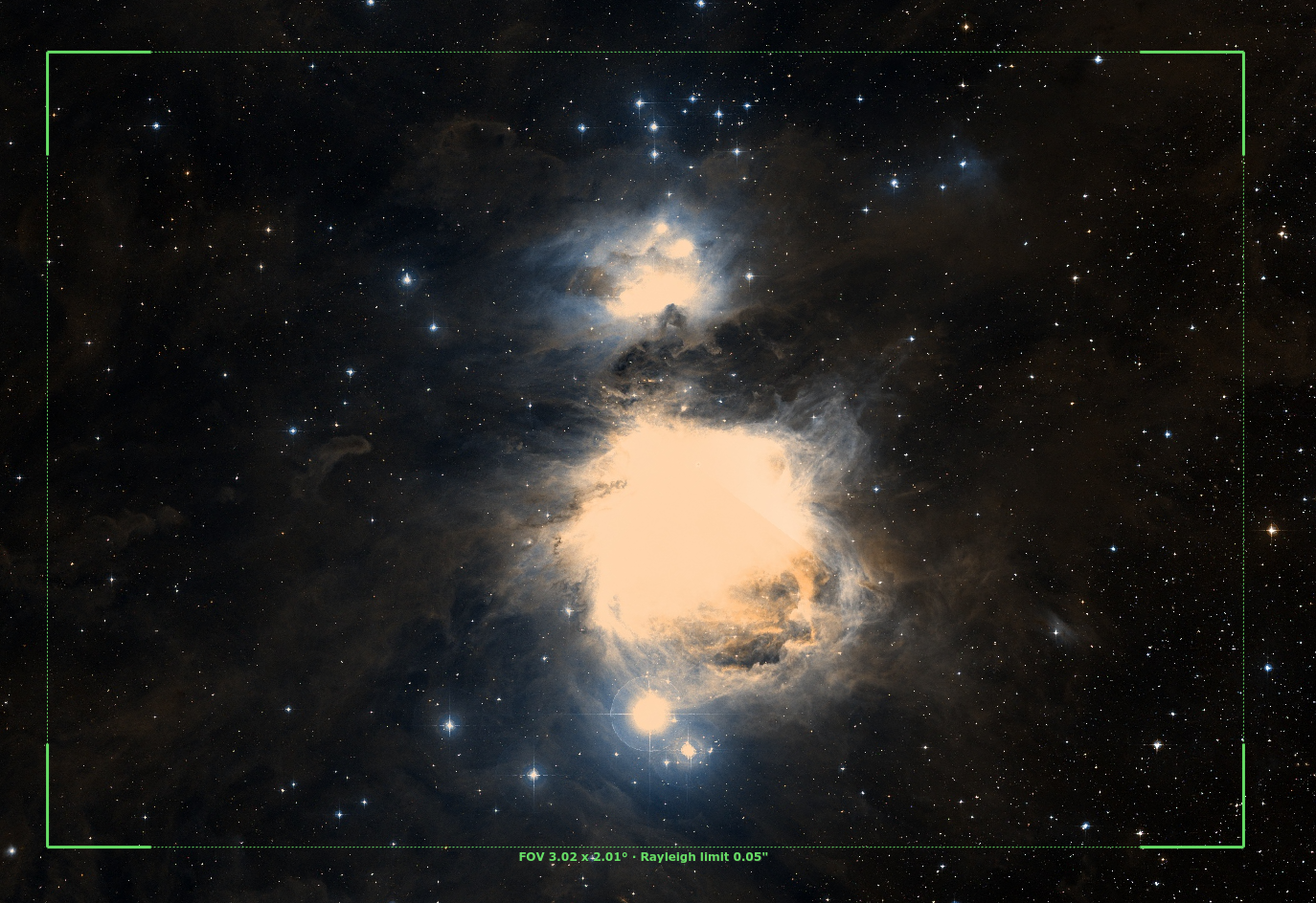

Voici quelques photos au Nikon Z7 non défiltré. Capteur grand format mais focale de 840mm, donc tu devrais avoir un cadrage un rien plus large avec ton capteur et 420mm de focale:
voici le cadrage que tu aurais sur M42 avec ton capteur et 420mm de focale:
