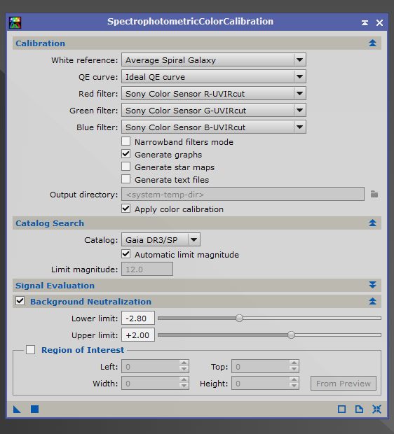

il y a 17 minutes, David31170 a dit :
j’avais réussi à remonter ces tons roses, mais j’ai préféré laisser tel que, quasi sortie du capteur.
Le "mieux" est toujours l'énnemi du bien tu as bien fait.
Pour SPCC, moi j'utilise ça avec la 6200, et ça marche très bien peu importe le type de cible:
a+
Serge

il y a 39 minutes, David31170 a dit :
Oui,
Quand le FdC est difficile à trouver comme ici ou la bulle, une moyenne de 2 ou 3 sorties SPCC est une bonne approximation.
il y a un script « find My Background » de SetiAstro pour chercher un FdC: il se banane royalement ici ou d’autres comme pour la Bulle, en prenant des étoiles. Pour des gal, le FdC est assez bien visible, donc script avec peu d’intérêt, mais pratique à chercher certains outils.
là, tu m'as complétement perdu.
Je vois pas ce que la valeur du FDC vient faire dans SPCC...🤪
Je laisse le paramètre background Neutralization par défaut et SPCC ne s'occupe que de calibrer les couleurs à l'aide des étoiles sur le champs  et de la base de donnée DR3/SP.
La neutralization du FDC se fait toute seule.
a+
Serge
il y a une heure, T350 a dit :
Les résultats changent radicalement selon les cibles quand un FdC n’est pas vraiment accessible ; donc une moyenne n’est pas trop mal quand on ne sait pas exactement; je repère des zones de certains astram et j’essaye de me caller dessus.
- pour la bulle la diff est bien différente, laisser ou non spcc ou pcc selon ou non une zone du FdC forcée ;
-> je verrais à l’usage
