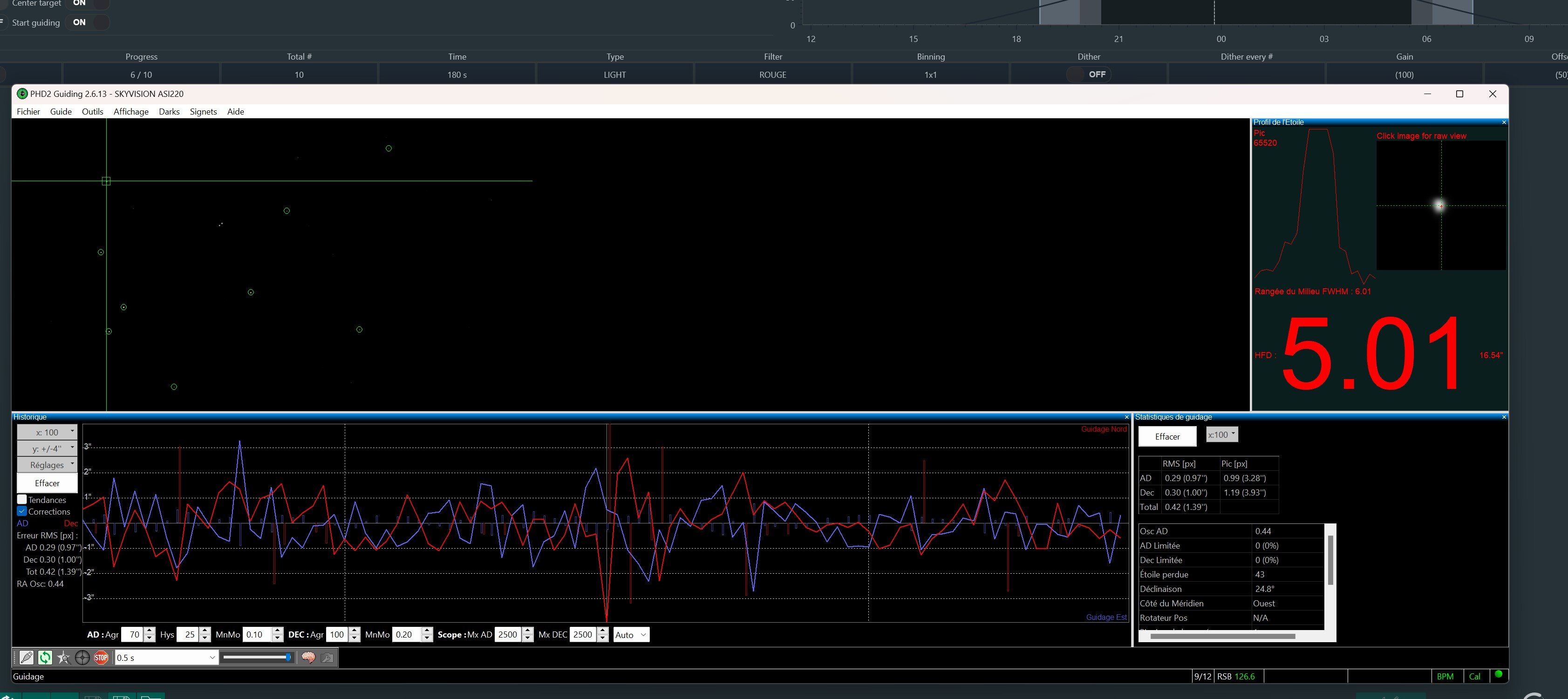

J'ai une question de béotien sur PHD2 car si j'utilise ce logiciel je ne le maitrise absolument et je ne suis pas sûr de bien comprendre les informations qu'il restitue.
J'ai mis en pJ une copie d'éceran de PHD2 . En bas à gauche il y a les valeurs RMS avec un total. Je voudrais d'abord que vous me confirmiez si lorsque l'on parle de rms il s'agit bien de la valeur entre parenthèse, ici  1.39.  Et dans ce cas que veut dire l'autre chiffre : ici 0.42.

hello
0.42 c'est des pixels
1.39" c'est en secondes d'arcs, en tenant compte de ta focale et de ton échantillonnage
G.

Donc, lorsque l'on parle de rms, il s'agit bien de 1.39 ?

RMS c'est une grandeur, comme la vitesse par exemple
Pixels et secondes sont deux unités pour l'exprimer, comme les mètres/s ou km/h pour la vitesse
Le plus souvent on retient plutôt la valeur en " qui est plus parlante pour tout le monde
RMS c'est juste un terme qui prend son sens pour nous en astro dans le domaine du guidage, RMS plus généralement ça peut vouloir dire plein de trucs "Root Mean Square" => on moyenne la racine des carrés d'une valeur donnée, ça se retrouve aussi beaucoup en audio.
pour être exact on devrait parler de déviation RMS.

Je te remercie pour ces explications pour le moins circonstanciées. Donc lorsque l'on parle de rms au sujet de l'autoguidage sur les forums, c'est le chiffre en " qui est évoqué ? Je crois qu'idéalement, en astrophoto, il faut un rms qui représente 50 % de la valeur d'échantillonnage ?
Dans mon cas un rms de 1.39 serait donc correct si mon échantillonnage est de 2.78. C'est bien ça ?

Oui, grosso modo.
Ce n'est pas le seul critère non plus et dans un certain nombre de cas, il est dépassable.
Il est aussi important que ton rapport RMS RA/DEC ne soit pas délirant, du genre x3 (ce qui n'est pas ton cas), cela pourrait engendrer des étoiles allongées.
