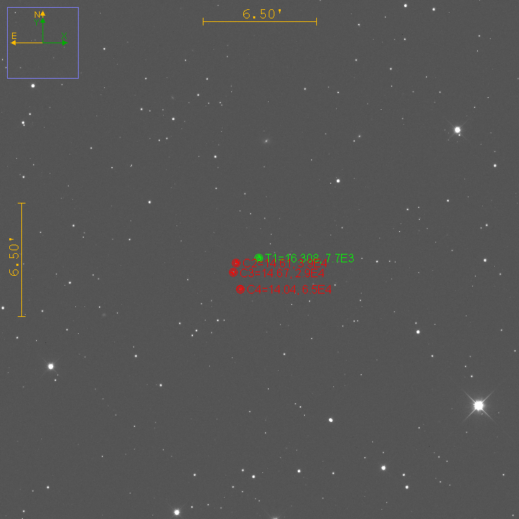

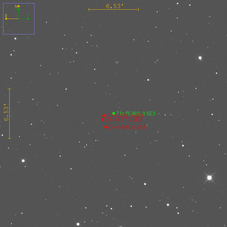

Bonjour tout le monde, je vous présente mon travail de ces derniers jours. J'ai dû beaucoup bricoler et trier les données tout au long de la semaine, données tirées des archives open data de LCO Global. C'est une courbe de lumière d'un objet un peu spécifique : OJ-287 est tout simplement un quasar, donc un trou noir supermassif (17 milliards de masses solaires!) dont le disque d'accrétion est très lumineux, mais celui-ci est encore plus particulier car un second trou noir supermassif (100 millions de masses solaires) orbite autour du premier, traversant son disque d'accrétion en 2 points pendant son orbite.
Les deux passages au travers du disque de matière surchauffée et sur-accelérée provoquent des flashs particulièrement violents. Seulement, la période d’occurrence de ces flashs (ou flares) est assez compliquée à établir car l'orbite même du "petit" trou noir, très excentrique, précesse autour du trou noir géant (comme Mercure autour du Soleil) : Les flares n'arrivent donc pas à intervalles réguliers et les plus grandes universités du monde font chauffer leurs supercalculateurs pour affiner leurs modèles. A priori maintenant on arrive tout de même à les prédire avec seulement 4h d'incertitude.

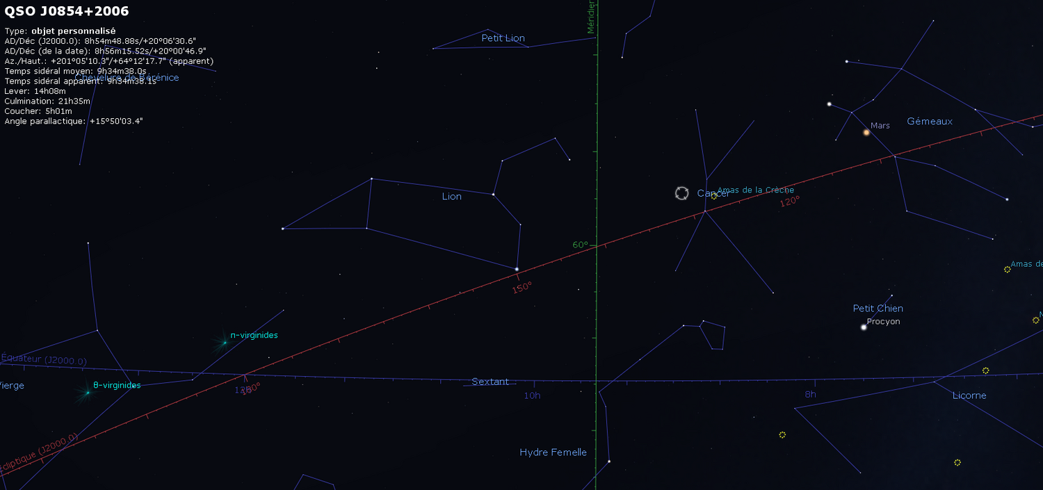

Le quasar se trouve ici dans le ciel, dans la constellation du Cancer donc visible en ce moment si vous voulez photographier un objet distant de 3,5 milliards d'al.... Il est tout à fait accessible en photo. Notez son petit nom complet : QSO J0854+2006 qui est en fait très pratique !
QSO = Quasi Stellar Object (un quasar donc)
0854 = coordonnée d'ascension droite : 08h54min
+2006 = coordonnée de déclinaison : +20,06°

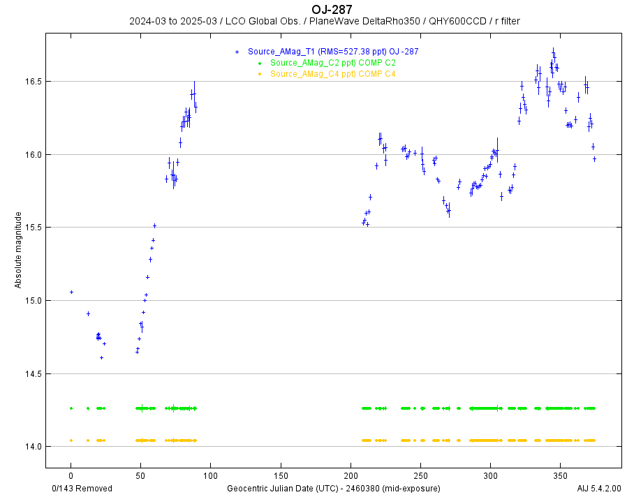

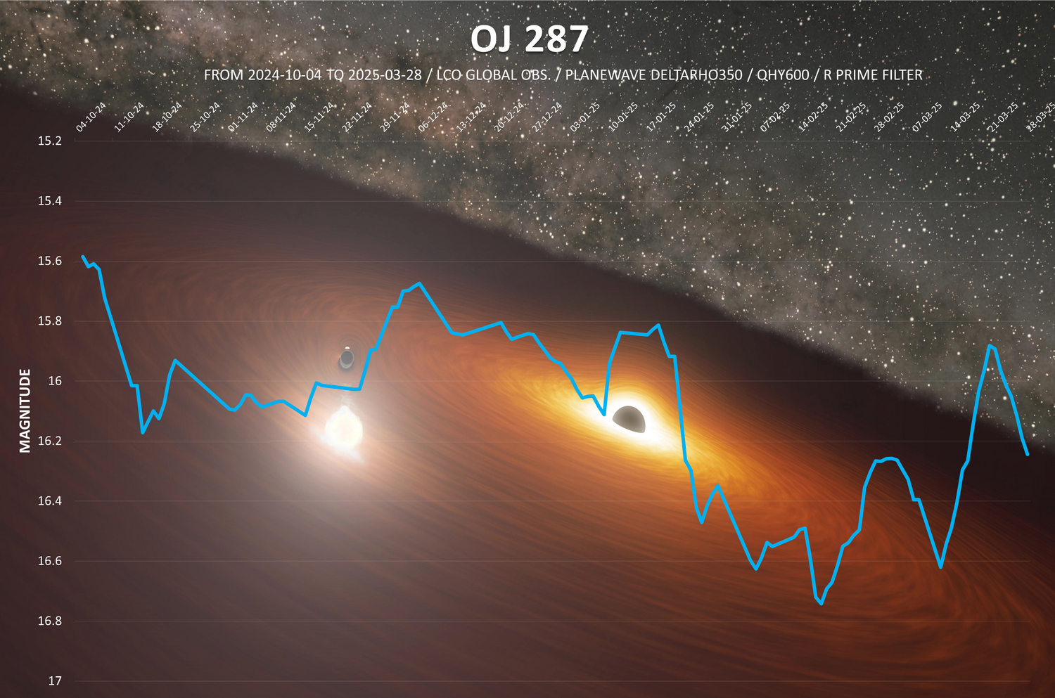

Et donc voici les courbes de lumières que j'en ai tiré, sur des données des 12 derniers mois. On voit que la courbe de lumière est complètement erratique, les émissions doivent être - on l'imagine - fortement perturbées par la binarité du système.

Je trouve cet exercice tout bonnement passionnant !
J'ai peu-être d'autres pistes pour étudier cet objet, notamment en spectro... affaire à suivre :)

Intéressant ! Le gros ne va t'il pas finir par manger le petit ?
Question subsidiaire, comment fais-tu pour afficher le quasar à partir de son petit nom dans Stelllarium ? J'ai charger le plugin quasar mais ça ne donne rien..
Merci d'avance !
il y a 51 minutes, krotdebouk a dit :
Ça parait inévitable si, son orbite s'usant inexorablement par le biais d'ondes gravitationnelles.
Euuuuh... Je ne saurais pas dire. Je tape son nom OJ 287 et il me propose son équivalent QSO... 🤷
il y a 6 minutes, GeoffreyJoe a dit :
Ah ba voilà et ça marche beaucoup mieux.. j'avais tapé directement QSO J0854+2006 :)

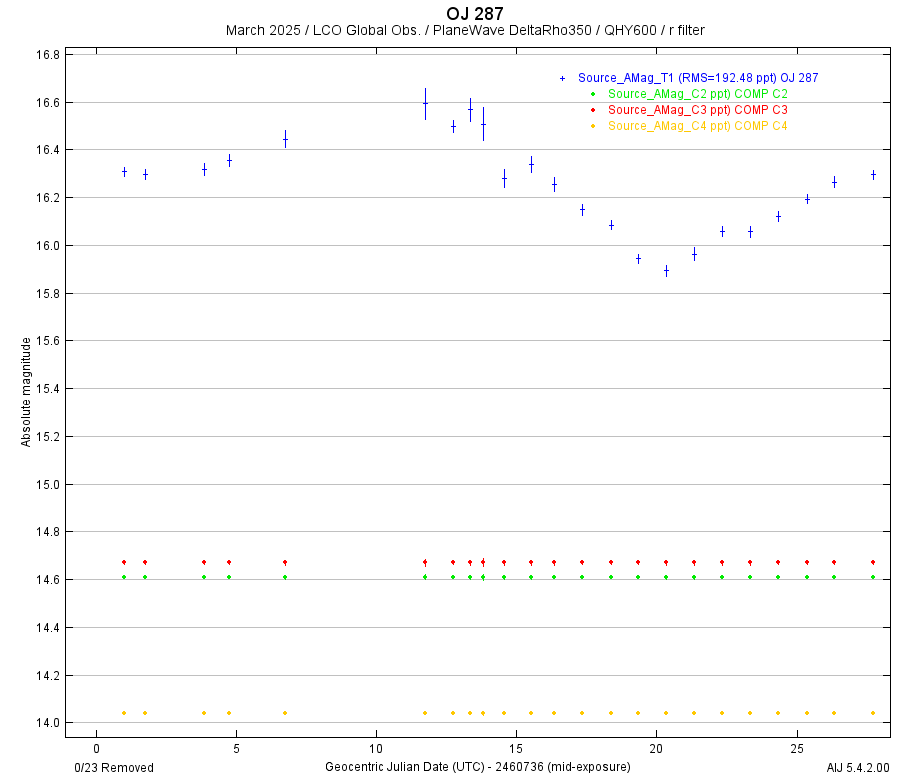

la courbe de lumière pour le mois de mars. Si le réseau LCO continue son suivi quotidien, je vous ferai une courbe mensuelle :)
Je vais peut-être avoir l'occasion d'en avoir un spectre, va falloir que je m'initie à la spectro du coup 😄 Si un spectroscopiste veut se le tenter d'ici là, je serais ravi d'avoir votre retour :)

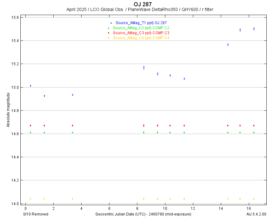

voici la courbe pour le mois d'avril. Il n'y a pas eu de prise de données entre le 1er et le 14 avril, et il semble que pendant cette première quinzaine le quasar ait augmenté significativement son activité. Seule 10 prises de données en avril du coup, concentrées sur la deuxième quinzaine.
On voit qu'il a dépassé temporairement la magnitude 15, pour s'établir hier à une magnitude de 15,502 (+/-0,015). Affaire à suivre...
