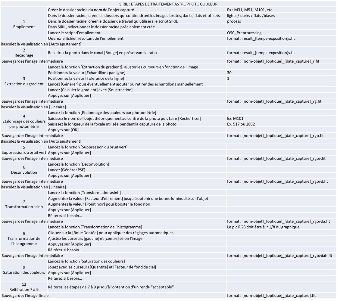

SIRIL : quelles sont les étapes d'un traitement astrophoto couleur ?
Je me (re)lance sur SIRIL...
Je lis des tas de guides, de tutos, de posts à droite et à gauche... et j'ai fini par compiler dans un tableau Excel, une check-list très approximative. 😇
Quelqu'un aurait-il la gentillesse de jeter un œil sur cette check-list ci-dessous et me dire ce qu'il en pense ?
Dans l'attente de vous lire...

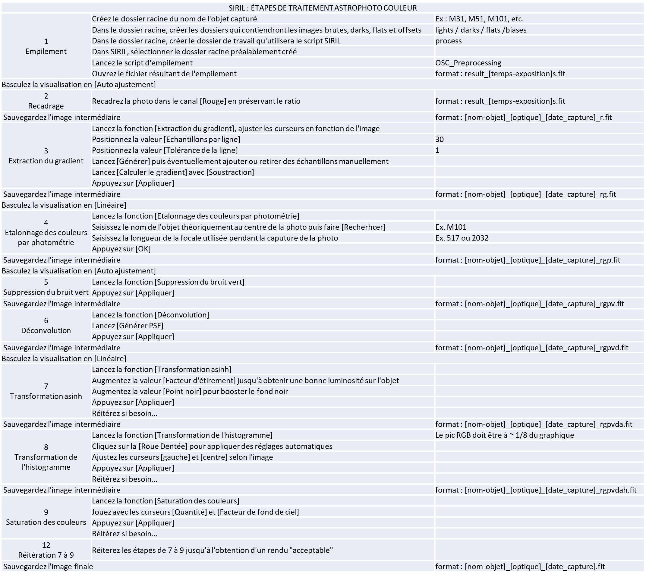

Je la reposte (c'est une capture d'écran de la check-list plutôt que l'Excel en lui-même)...
Modifié par pe78420
Alors:
-j'aime pas utiliser les scripts Je préfère le faire à la main, avec pour commencer un alignement 2 passes. Pourquoi?
-> déjà car j'aime filtrer les images que j'utilise, à travers l'onglet "graphique", en fonction de la FWHM et de la rondeur des étoiles.
-> ensuite car çà permet de demander à Siril de faire une méthode de cadrage "au minimum"
-la suppression de bruit vert se fait en toute fin. Elle peut flinguer la déconvolution.
-ta méthode pour le retrait de gradient est bien trop rigide. La plus efficace que j'ai trouvé en essayant tous les tutos: à la main. On place chaque point en dehors des étoiles ou de l'objet. Un point à chaque coin de l'image, un point au milieu de chaque bord, puis plusieurs points autour de l'objet.  J'ajuste le lissage en fonction de mon goût.
-La déconvolution peut se faire en aveugle sur une starless, ce qui produit de meilleurs résultats. Mais c'est difficile.
-D'ailleurs je ne vois nul part que tu utilises Starnet. Alors que pour moi c'est indispensable, sinon c'est saturé d'étoiles, ce qui rend l'image "bordélique".
-Je n'utilise pas de transformation asinh, car je trouve qu'elle modifie trop les couleurs.
-Je n'utilise pas non plus l'égalisation d'histogramme, car elle est trop grossière comparé aux GHS, et régulièrement on perd du signal.
Mais oui, çà ce fait tel que tu le cites malgré tout.
-Réitérer les étapes 7 à 9? Non. Soit tu as mal fait tes étapes 7 à 9, soit c'est qu'il faut passer par les GHS. Répéter des opérations, c'est dégrader l'image.
Après, chacun a sa recette. Certains ne veulent pas faire de GHS ou de Starnet, d'autres ne veulent pas faire de déconvolution, d'autres utilisent des logiciels à certaines étapes...
Pour moi, c'est toujours SIril + GraXpert (pour denoise et deconvolution, mais pas pour le gradient) + Starnet + Lightroom à la fin. Toujours le gradient en manuel, et toujours GHS et jamais asin ou histo.
Modifié par Wan186

1- Empilement : mais si tu le fais à la main, tu peux déjà commencer à virer le gradient pendant ce process (après la calibration et avant l'alignement, sur chaque image)... C'est aussi simple et tu as plus de contrôle de ce que tu fais, et pas besoin de créer des sous-dossiers pour tes images, tu indiques juste à Siril où elles sont, et il mettra ses images "de travail" dans ton dossier Siril (à vider à la fin, car inutile une fois que tout est terminé). C'est bien plus rapide que s'amuser à copier-coller à chaque fois des tonnes d'images (et bonjour la place nécessaire sur ton disque dur !!).
2- Recadrage, inutile de te mettre sur le rouge, tu vois très bien ton image en RVB ;)
Et pas besoin non plus de sauvegarder à chaque étape, depuis des années que j'utilise Siril, il n'a jamais planté.
3- Extraction de gradient (y compris si tu l'as déjà enlevé durant l'empilement), c'est parfait. Fais gaffe à ce qu'aucun carré ne tombe avec une étoile dedans (clic droit pour virer le carré et clic gauche pour le remettre ailleurs). Sur les nébuleuses, tu peux aussi juste cliquer un peu partout dans ton image (sauf là où il y a la nébuleuse !! 😛 ) et ça fonctionnera très bien aussi.
Attention, ici pas besoin de basculer en linéaire, car sinon tu ne verras plus rien !
4- Etalonnage des couleurs : parfait, c'est la suite logique... En automatique, comme tu l'as décrit.
Maintenant, oui, tu peux basculer en linéaire (pas "auto ajustement", vu que tu vas faire la montée d'histo !)...
5- Non, pas de suppression du bruit vert ici : tu peux essayer, ça va te donner des images oranges ;) J'ai fait ça durant quelques mois, pendant un temps, et je me demandais pourquoi mes images étaient bizarres, question couleurs. Ensuite, j'ai recommencé à faire la suppression de bruit vert une fois l'image plus avancée, et tout est revenu en ordre !
Donc, ici, c'est la montée d'histo, ton point "8"... D'ailleurs, soit tu fais ça avec le nouveau système GHS, soit tu utilises le système habituel (très conseillé quand on débute, car l'autre est bien, mais compliqué - et au final, tu peux plus facilement te foirer : au moins, avec la montée d'histo classique, tu es sûr d'avoir une bonne image - peut-être moins bien qu'avec le GHS si tu savais t'en servir, mais là, il y a un risque ;) )...
Donc :
6- Transfo de l'histogramme : perso, je ne fais pas de transfo asinh avant, car je suis sous un ciel "urbain", donc déjà lumineux, et si je fais ça, c'est fichu pour mon image, qui va perdre en contraste (trop claire !)... Mais si tu as un ciel bien sombre, oui il est usuel de faire une légère transfo asinh avant la montée d'histogramme.
Quoi qu'il en soit, ne monte pas trop ton histo, pour éviter trop de bruit.
Tu peux finir avec asinh, justement, mais juste pour mettre 0.5 ou 1 en éclaircissement (en haut de la fenêtre) et assombrir le ciel à ton goût avec le curseur. Et voilà, c'est tout.
7- Là, tu peux faire la suppression de bruit vert, ce qui va flinguer ton équilibre de couleur (l'image devient souvent plus rouge, du moins le fond de ciel)...
Donc :
8- Re-étalonnage des couleurs, mais là en manuel : tu traces un petit carré à la souris dans une zone sans étoile, bien noire (ciel), tu cliques sur "Utiliser la sélection" et sur valider (en haut de la fenêtre). Et là, ton image redevient normale... Et, "option", à tester : là, tu peux tracer une sélection autour de ta cible (une galaxie, un bout de nébuleuse), faire "Utiliser la sélection" en bas de la fenêtre et cliquer sur Valider... Mais là, sans Siril, souvent ça devient trop blanc ou bleuté... Bref, ça foire ton image. Donc, tu reviens en arrière (fléche en haut de ton écran) et tu annules - sauf si ça te plait (parfois, ça marche)...
Là, tu peux aller dans Asinh pour assombrir ton fond de ciel encore, si besoin.
9- Saturation des couleurs, comme dans ton protocole, donc nickel (sans dépasser 0.5)
Je n'ai jamais eu besoin de "réitérer" quoi que ce soit dans ce processus. C'est du "pré-traitement" dans Siril. Tu finiras toujours ton image ailleurs (Gimp, par exemple, ou PS si tu as)...
Là, tu peux sauvegarder en tif 16bits, pour Gimp ou PS, justement.
Et si tu veux tenter une starless, c'est là que tu vas dans "Traitement des étoiles > Suppression des étoiles > Créer un masque d'étoiles"... et Siril va te faire ça automatiquement, ce qui est bien pratique.
Plus qu'à sauver le résultat en tif (y compris le masque d'étoiles, à récupérer dans ton dossier Siril) pour faire la suite dans Gimp ou PS.
Comme ça, tu peux bien bidouiller ta galaxie ou ta nébuleuse sans flinguer tes étoiles, que tu remets ensuite par-dessus avec "Superposition" (Gimp) ou "Densité linéraire -" (PS).
Voilà, monsieur :)

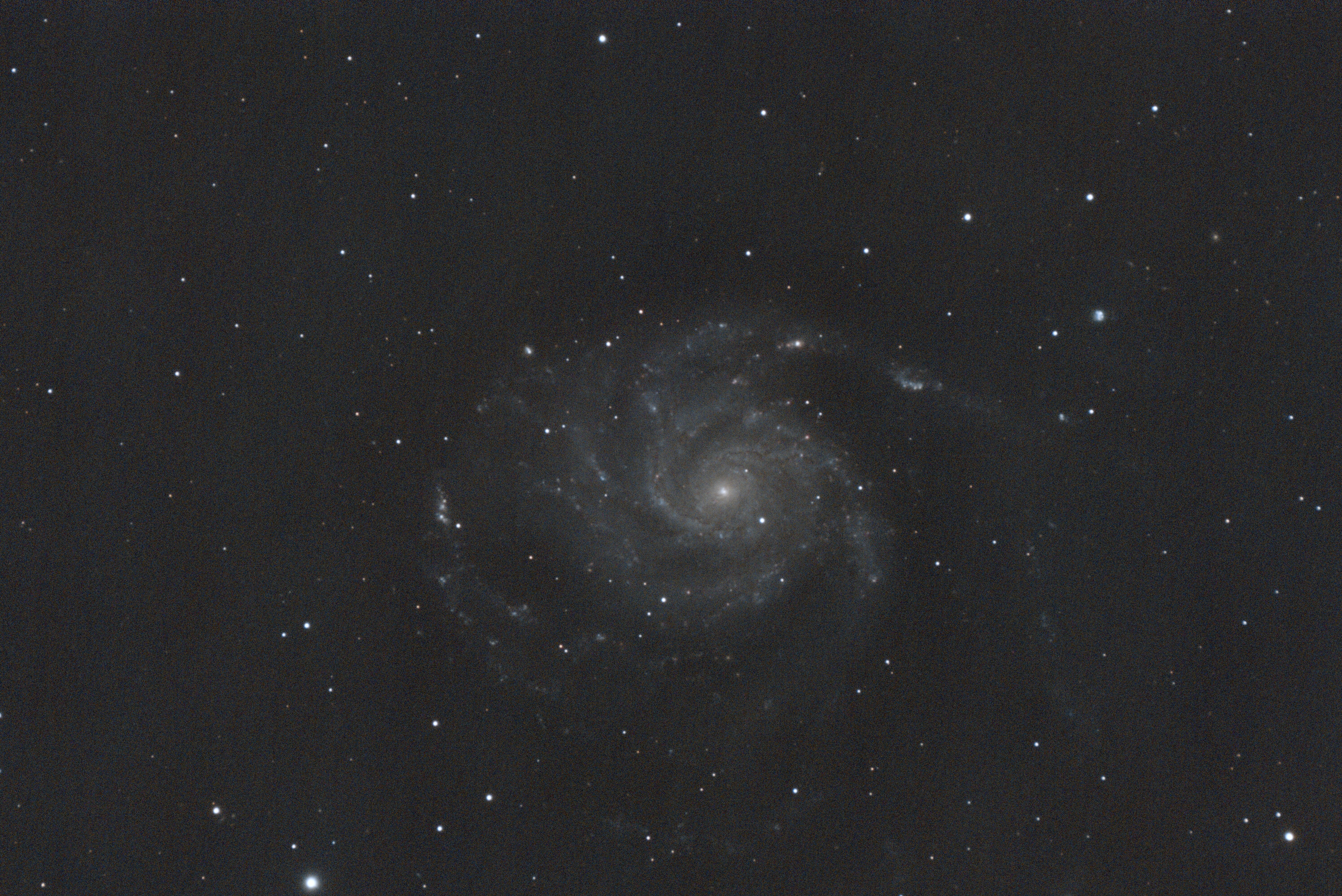

L’image de M101 ci-dessous provient d’un empilement SIRIL de 183 frames de 60s prise avec une ASI2600MC (expo : 60s, gain : 100, Offset : 50) montée sur un C8 Edge HD sans réducteur et avec un filtre L-PRO, le guidage est sous PHD2 et le tout est contrôlé par SharpCap en Live Stacking.
Les conditions de ciel sont ceux de la région parisienne le 12 avril de cette année.
Application de ce que j’ai cru comprendre dans ta longue réponse :
  • Un léger recadrage
  • Une extraction de gradient, avec les valeurs par défaut
  • Un étalonnage des couleurs par photométrie
  • Une transformation de l’histogramme en appliquant l’algorithme d’auto-ajustement (car je n’arrive pas à trouver un truc quelconque en jouant avec les curseurs…)
  • Un peu de transformation asinh pour assombrir le ciel profond
  • Suppression du bruit vert (ça rougit)
  • Étalonnage des couleurs en manuel
  • De nouveau un peu de transformation asinh pour assombrir le ciel profond
  • De la saturation de couleur, mais qui ne donne rien de particulier à mes yeux
Le résultat :
Qu'en penses-tu ?
Dans l'attente de te lire...
Philippe
Modifié par pe78420

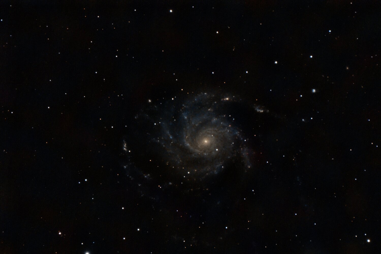

Il y a 5 heures, pe78420 a dit :
Nickel ! 👍
Le seul truc à corriger de ton résumé, c'est l'histo automatique. C'est vrai que si ça fonctionnait, ce serait super, mais généralement ça te colle un bruit pas possible !
Pour l'histo, tu tires la barre centrale vers la gauche, tu sauves ; tu retires un peu vers la gauche, tu sauves ; tu recommences et normalement, ton image devrait devenir trop claire, donc tu tires la barre qui est tout à gauche, un peu vers la droite (on voit la courbe qui se remet là où Siril te montre le "fantôme" de la courbe d'origine), tu sauves... etc.
C'est comme ça qu'on fait une "montée d'histo", pas à pas. Et on s'arrête avant que tout soit bruité - on se rattrapera au traitement, en montant les niveaux et courbes, justement :)
Par exemple, en partant de ton image :
Vite fait et ça reste bruité, mais pour des poses de 60s à f/10, ça reste top !! 😄

Comme ça, je serais peut-être prêt pour mes 15 jours en juin sur le Causse Méjean en plein cœur des Cévennes... 🙄
Je vais tenter de retraîter les captures de M101 que j'ai faites la semaine dernière avec le C8 "réduit à f/7" et avec la 94 en f/5.7...
Il y a 3 heures, pe78420 a dit :
Pas aussi lumineuse que la tienne...
C'est que tu n'as pas monté ton histo assez ;)
L'équilibre n'est pas évident à trouver entre "trop / bruité" et "pas assez / sombre"...
En remontant le niveau de ton image, ça donne ça :
Donc, il y a du signal dedans. C'est juste qu'il ne sort pas sur ta version :)

Mais je ne comprends pas toujours pas comment tu as réussi à obtenir une image aussi peu bruitée et lissée... surtout à partir d'une de mes jpg récupérée sur le forum 😒
En passant à la moulinette de GraXpert, puis encore un peu de SIRIL... voila ce que j'obtiens...
Modifié par pe78420
Il y a 21 heures, pe78420 a dit :
En fait, "normalement" (mais ça, la "normalité", au début, on s'arrange un peu avec ;) ), on fait le "prétraitement" dans Siril, puisque c'est sa fonction (donc l'empilement des images, le retrait de gradient, la montée d'histo, et grosso modo c'est à  peu près tout)... Et tout le reste, on le fait ailleurs... MAIS... on ne revient pas ensuite dans Siril, car on n'a plus rien à y faire.
Comme je te disais, je n'utilise majoritairement que "Courbes" et "Niveaux".
Par exemple, avec ton image ci-dessus, dans Gimp (gratuit), d'abord les Niveaux :
On sauve... et on recommence, légèrement :
Les Courbes, c'est ici (pas trop besoin, sur ton image, mais juste pour te montrer) :
Canal bleu, tu crées un point (avec un clic de souris) sur le trait qui touche ta courbe, et un autre au milieu de cette ligne (et tu vas remonter au niveau de ce point-là) :
Par exemple (même si, du coup, c'est peut-être trop bleu, mais c'est pour l'exemple) :
Comme ton fond de ciel vire au rougeâtre, rebelote un petit coup de "Niveaux", pour virer du rouge dans le ciel (côté gauche des réglages) et remonter un poil de rouge car en virant à gauche, ça a un peu rabaissé sur la galaxie aussi (donc un peu à gauche + un peu à droite, si besoin) :
On en est là :
Si tu voulais rattraper le fond de ciel, il faudrait tricher un peu (le mieux serait d'arriver à avoir une meilleure image de base, mais vu notre ciel, ça parait difficile).
Mon arme secrète pour ça, c'est ça (un module payant, malheureusement) :
Mais, pas de miracle, si ça enlève un peu des saloperies du fond de ciel, ça fait aussi partir de la luminosité et des "finesses" autour de la galaxie...
Difficile d'avoir le beurre et l'argent du beurre, dans ce cas :image.jpeg.d3d58906afb76219734a6d545d0f4bdb.jpeg
Donc, on pourrait bien s'arrêter à  l'image précédente... Et espérer faire, une prochaine nuit, une image avec un meilleur fond de ciel ;)
Modifié par Olivier-Fantasy
