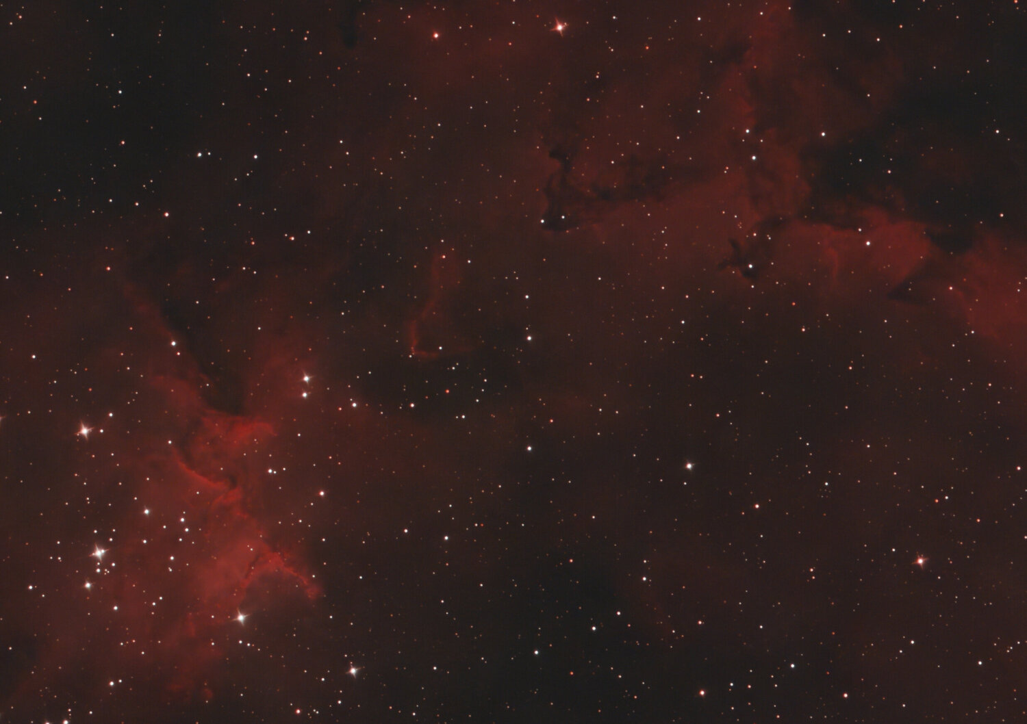

Une photo essai faite il y a 4h depuis mon balcon a coté de paris, avec une vue nord Ouest j'ai choisit le coeur qui etait a 25° de l'horizon au dessus de Paris. Et avec la pleine lune de cette nuit.
200/800mm , filtre L-extreme et asi2600MC.
30x2min, le but etait surtout de recollimater et checker apres avoir demonté mon secondaire.
Au final, signal OIII pratiquement nul, Ha faiblard.
Mais le seeing etait correct, autour de 2.5"
Donc le Coeur du Coeur en detail, mais signal super faible:

La présence de la lune élimine presque tout signal.
Je pense que tu devrais refaire un essai sans lune, le signal sera beaucoup plus présent ;)
Cela m'est arrivé lorsque j'ai utilisé pour la 1ere fois le filtre Antlia duo band il y a 2 ans. Sous la pleine lune et pourtant j'ai une qualité du ciel bottle 3. Et bien cela m'a fait pareil. C'était sur la nébuleuse de l'ùme
Modifié par Archer92
Merci pour les commentaires.
Le but de l'essai n'etait pas de faire une bonne photo, mais de verifier que tout marche apres avoir démonter le telescope.
d'habitude je shoot en nomade car de mon balcon deriere le perif, je ferais jamais du bon ciel profond.
Et comme 2 semaine de mauvais temps arrive, c'etait la derniere nuit pour tester.
On voit que le coin bas gauche a les etoiles etiré, un peu en bas droite, et le haut est correct.
Je vois pas trop comment corriger ca.
Peut ĂȘtre problĂšme de suivi ou flexion
MĂȘme le haut y est, en zoomant assez fort, on voit que ce n'est pas rond rond mais plutĂŽt burger

suivi ou flexion, les etoiles ont la meme tete partout. la non, ca peut etre de la collimation, back focus, tilt ... mais je vois pas trop precisement.

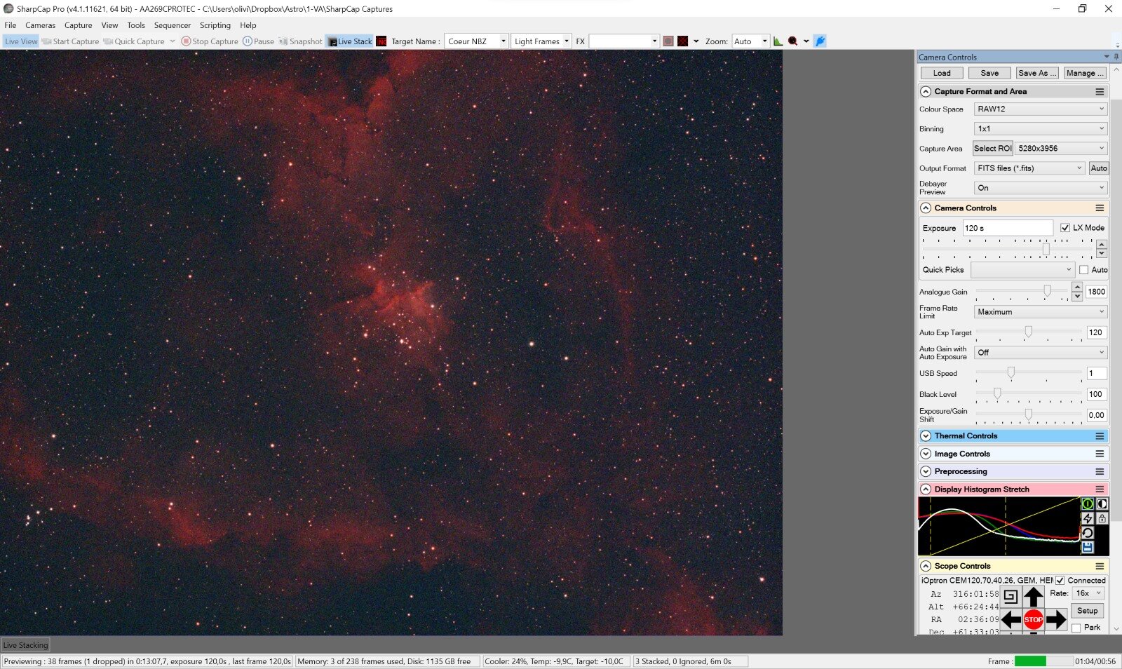

Le "coeur du Coeur", au NBZ, en visuel assisté, je vois ça en 3x120s (lunette de 130 à f/4.5 + Altair 269C)
Et aprÚs 20 x 120s (toujours en direct, c'est le "save as seen", brut, pas de traitement) :
Donc, des poses de 120s (2mn, comme toi), car la flemme d'attendre 3mn chaque nouvelle image ;) mais le gain x3...
Evidemment, ce serait plus joli une fois passé dans Siril et traité :)

Qu'est ce que tu appelles gain x3, j'ai pas compris. Tu parles du gain de la caméra ? Sur ton écran sharpcap il y a écrit 1800 de gain, je ne connais pas ca, les camera que je connais ont des gains entre 0 et 450.

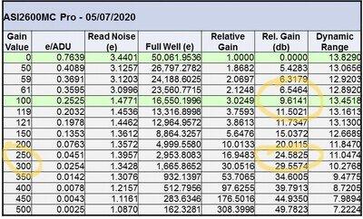

Tiens, j'ai trouvé sur le net une analyse capteur de la 2600MC (le mieux serait que tu fasses la tienne, avec Sharpcap) :
Si tu prends 100 comme "gain unitaire" (c'est lĂ  oĂč se dĂ©clenche le HCG, donc ça fera office de "gain unitaire" ;) )... tu regardes ce que ça donne comme "gain relatif" : 9,6... et ça, tu le multiplies par 3... Grosso modo 27-28... Ensuite, tu cherches ce qui donne 27-28 en gain relatif : environ 275. VoilĂ , tu as ton "gain x3".
Chaque constructeur a sa propre graduation, y compris pour la mĂȘme camĂ©ra (et lĂ , j'Ă©tais avec une Altair 269C, donc rien Ă  voir avec ZWO ni la 2600, d'oĂč la diffĂ©rence de graduation).

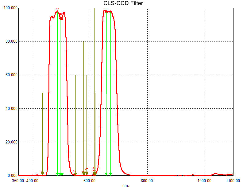

Bon, l'astuce ne vaut que pour les filtres "narrowband" (2 "bands" serrées, genre 6-7nm)... Les "dual bands" genre CLS-CCD, c'est autre chose :
(ou dualband + un peu d'IR, comme l'Idas GNB , ou les "triband" genre l'Antlia, ou 5 "bands" comme le L-Pro ou autres LPS...)
Là, c'est juste les "narrowband", donc comme on disait hier soir : L-Extreme, L-Ultra, NBZ, Askar, etc. Donc, les trucs trÚs "serrés"...
