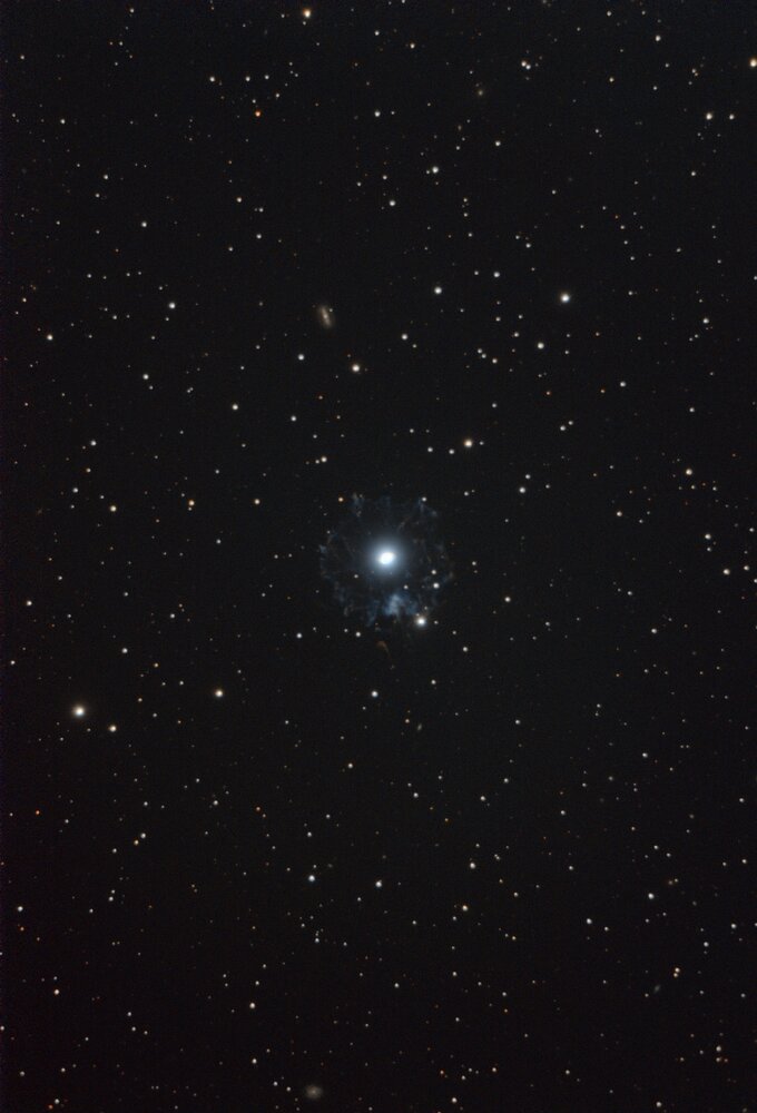

J'ai une petite question concernant le traitement de la nébuleuse NGC6543, la nébuleuse de l'œil de chat.
Je l'ai imagé la semaine dernière, au temps où le ciel nous laisser encore l'imager 🙂
J'ai fais des poses un peu longues pour ce genre de nébuleuse, en tout cas pour avoir le cœur.
Je suis satisfait du résultat mais évidement le cœur est cramé.
Pas de souci car je ferai une nouvelle session un de ces 4 en poses courtes.
Mais je réfléchi au traitement et comment assembler les poses courtes et les poses longues ? Comment supprimer le cœur cramé sur les poses longues pour y greffer les poses courtes avec la nébuleuse centrale?
J'ai fais des petits tests en faisant une starless et supprimer le cœur en même temps que les étoiles mais résultat pas top
Le but etznt évidement d'avoir les 2 nebuleuses nickel.
Je ne trouve pas sur internet, si quelqu'un avait un petit.mode opératoire ce serait gentil 🙂

C'est ce que je me disait, aussi avec photoshop par exemple.
Pour faire ressortir la partie extérieur j'ai poussé un peu le traitement du coup le centre est quand même cramé
6h en pose de 240s avec un C8 et ASI294 MC Pro
