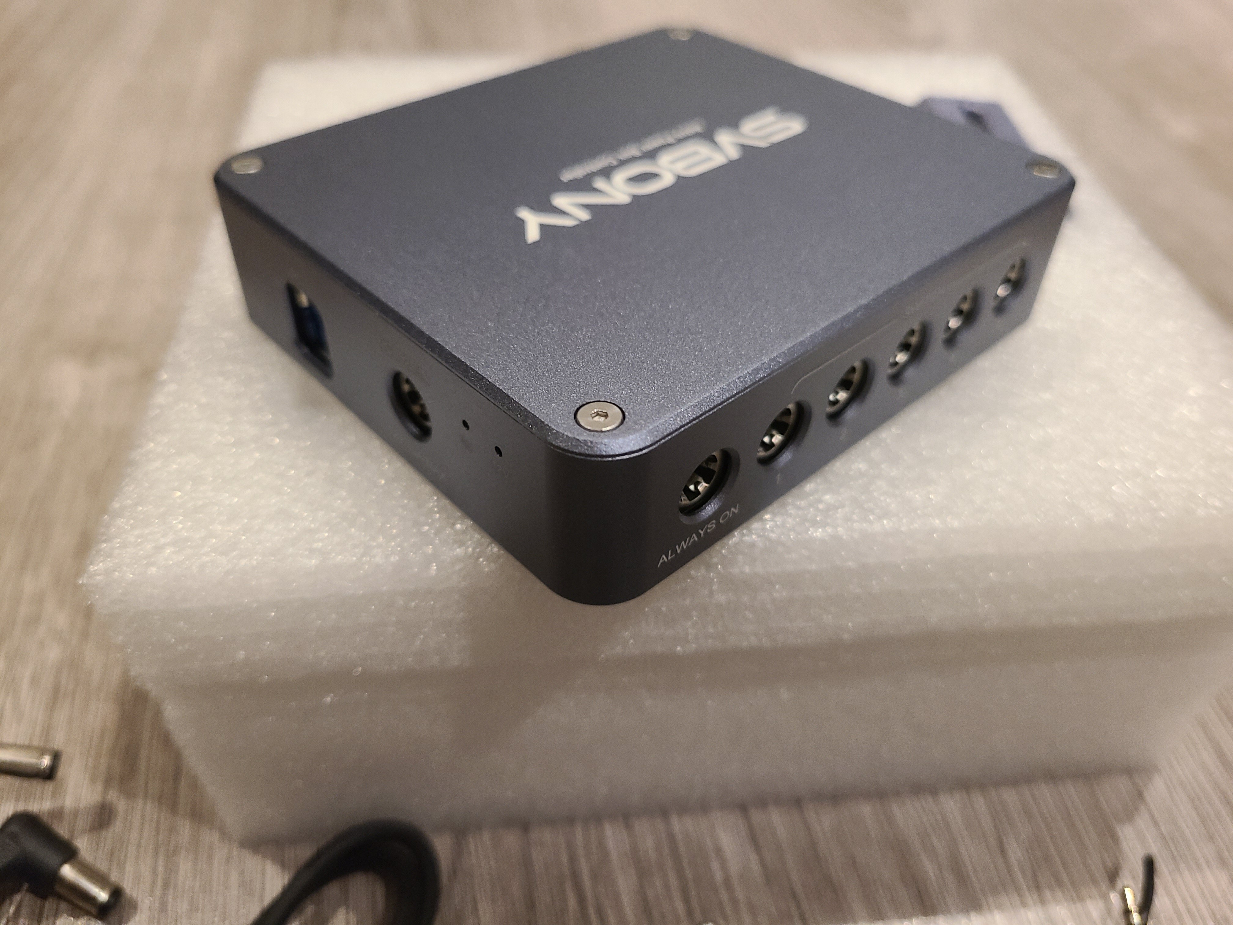

... il est arrivé.
Je vous ferai des photos plus tard.
Première énorme déception : aucune trace de driver indi ou de SDK Linux.
Pour l'instant ça reste une belle brique pour moi...

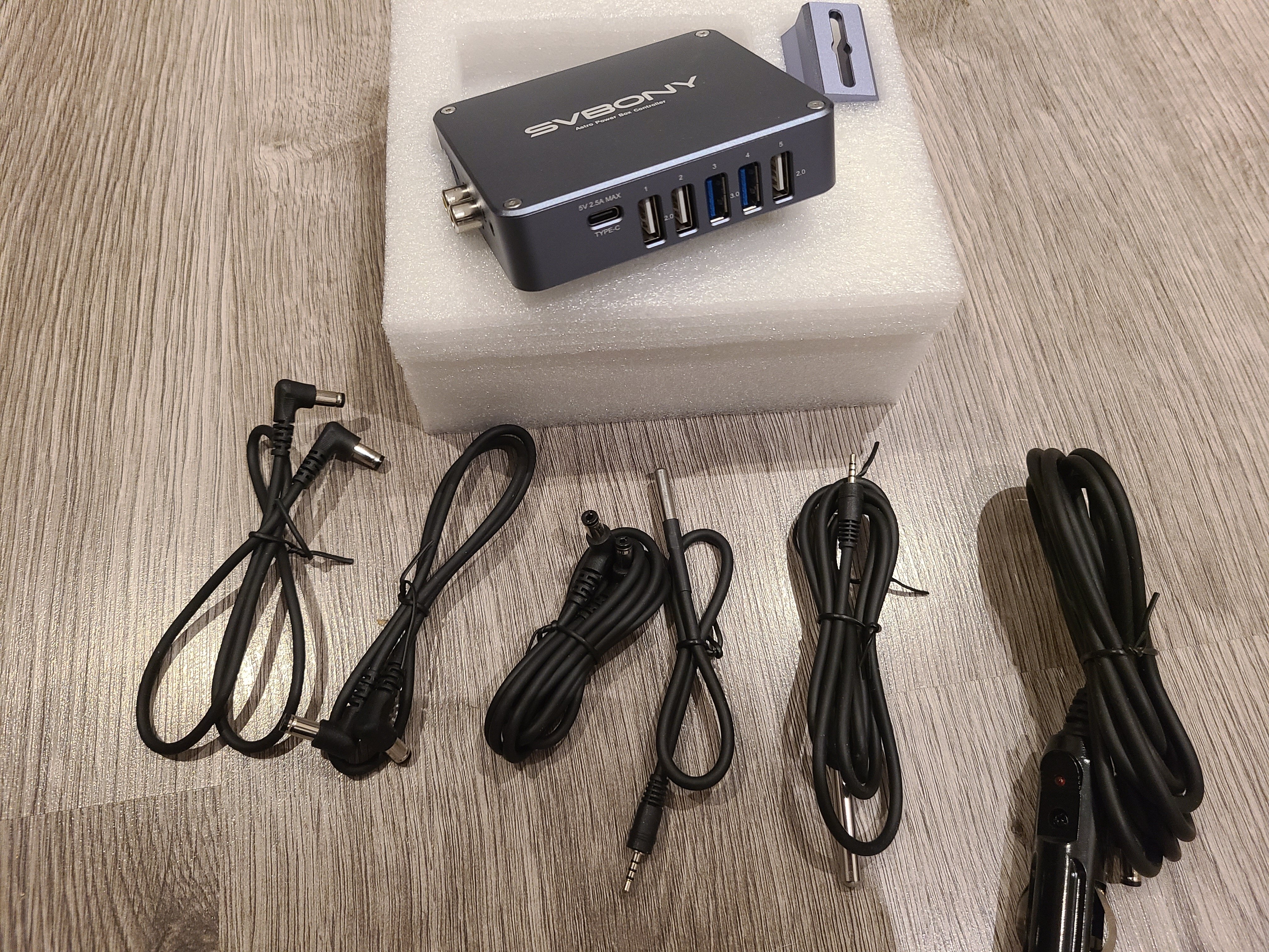

Par rapport a la photo publié par @gehelem, j'ai un câble usb en plus pour me connecter au PC.
Pas approfondi le sujet,  pas pas bien compris comment marchait la gestion pour la résistance chauffante.
