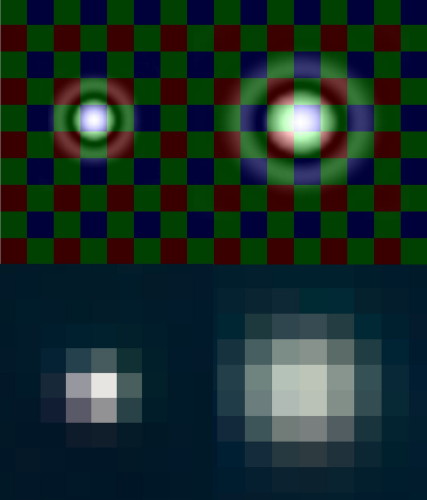

Non, rien à voir avec siril, c'est simplement de la physique. En absence du référent Fourmie @Ant-1 je vais t'expliquer le théorème de Nyquist-Shannon sur l'échantillonnage (je fais ça beaucoup ici ces temps). 9a vaut pour l'électronique, mais aussi pour l'optique:
Concernant l'échantillonnage, le théorème de Nyquist/Shannon (tiens 2 électroniciens!) est la clé. Ce que dit leur théorème est que tout signal analogique (dans notre cas la gaussienne des étoiles sur le capteur) peut être reconstruit sans erreur si la fréquence d’échantillonnage est 2 à 3 fois celle du signal. Donc l’échantillonnage doit être 2 à 3 fois supérieur au pouvoir de résolution de l’instrument. Pour illustrer:
l'étoile à gauche est sous échantillonée alors que celle de droite est correctement échantillonée.
 L'échantillonnage=206x Taille d'un photosite de notre caméra/focale du tube. Or Nyquist et son copain Shannon nous disent qu'il doit être égal ou supérieur à 2x le pouvoir de résolution théorique du tube soit 206xP/F=2x141/D afin de pouvoir dans toutes les conditions de turbulences tirer le meilleur parti de notre tube/caméra. Voilà qui vous prouve (hein Fourmie?) que les variables taille de pixel, longueur focale et diamètre sont interdépendants si l'on souhaite choisir et  tirer le meilleur parti de son setup.
Fourmie à raison de dire que la résolution effective en raison de R0 est rarement supérieure à celle d'un tube de 100mm, mais, et ce malgré la turbulence, je peux vous dire que le pouvoir de résolution de mon  350 est supérieur à une 80 ED toutes les nuits, nuit après nuit.
Enfin, pour terminer avec la réponse stellaire d'un tube, il faut regarder les MTF qui sera toujours meilleure (étoiles plus contrastée) avec un tube de fort diamètre qu'avec une petite lunette:
Mais si tu écoute Fourmie, il veut tout faire à la lunette de 40mm achromatique lui.😬
Cela ne vient pas du traitement mais de tes gros pixel 5.71µM de ton Canon pour une focale courte. avec des pixel de 3.76µM, tu serais déjà beaucoup mieux.
Mais ton guidage est vraiment top, la collimation aussi, cela dit:
Il ne te manque plus qu'une vrai caméra.
a+
Serge
