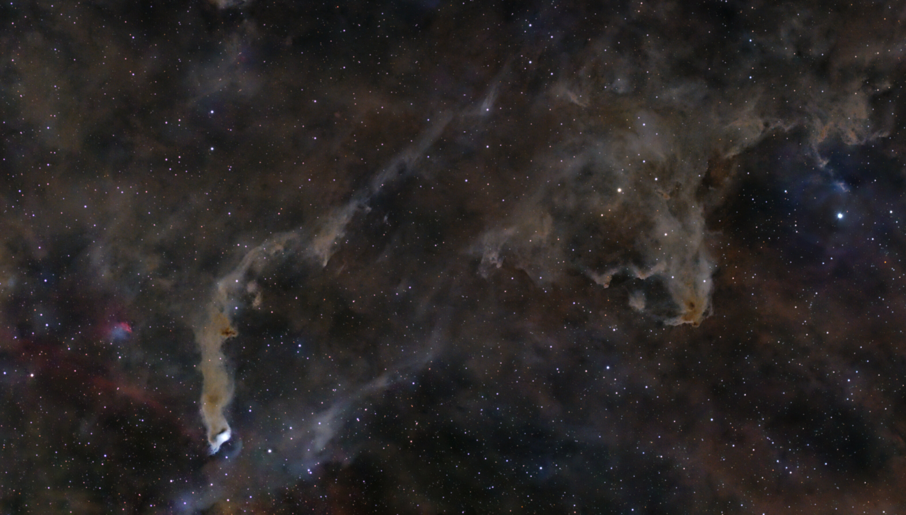

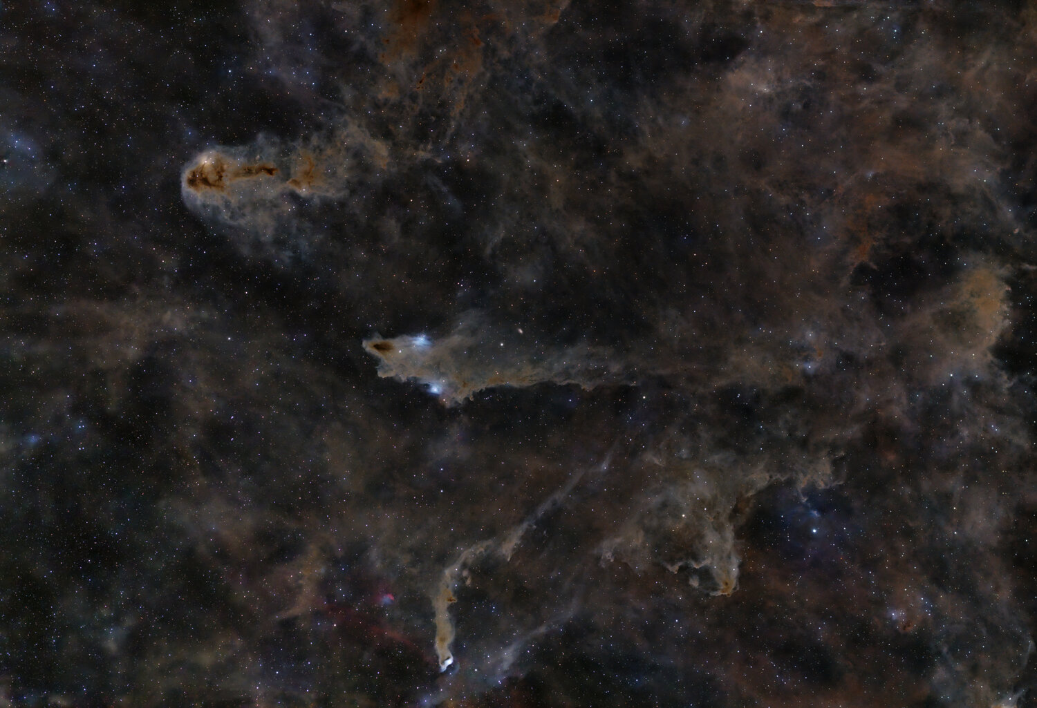

Bonjour, aujourd'hui un grand champs a l'objectif photo dans la constellation de céphée.
Des cible connus, mais rassemblées par leur proximité alors qu'on sait pas toujours qu'elles sont voisines.
On retrouve bien sur le requin et le poisson pourri, mais aussi VdB 152 et une petite nebuleuse planétaire a sa gauche (bleu et rouge), et beaucoup de nuages proches et autre nebuleuses, et poussieres.
Avec plus de couleurs dans les poussieres que ce a quoi je m'attendais. Blanc marron, ocre, et un peu de bleu en reflexion autour d'étoiles bleues.
Une image 100% RGB sans filtres, en 6h de poses avec le samyang 135mm et une asi2600MC. Pas de probleme  de guidage ici, echantillionage de 6" / pixels ... un bon suivi suffit.
Le champs est remplit de poussieres partout, une fois qu'on a réduit les étoiles pour les voir.
Zoom sur une zone interessante, peu vu:
La région complete en 1 photo (c'est pas une mosaique) Grand champ 135mm)

belle image mais j'ai un gros soucis : Tu as des zones qui sont doublées à plusieurs endroits. Soit c'est un défaut de registration, soit c'est autre chose (j'espère que c'est pas du tampon de clonage !), et tu as ça sur tes 2 images
Image 1
Image 2
Je me suis limité à ces zones qui m'apparaissaient de façon flagrante, mais tu en as un peu partout.

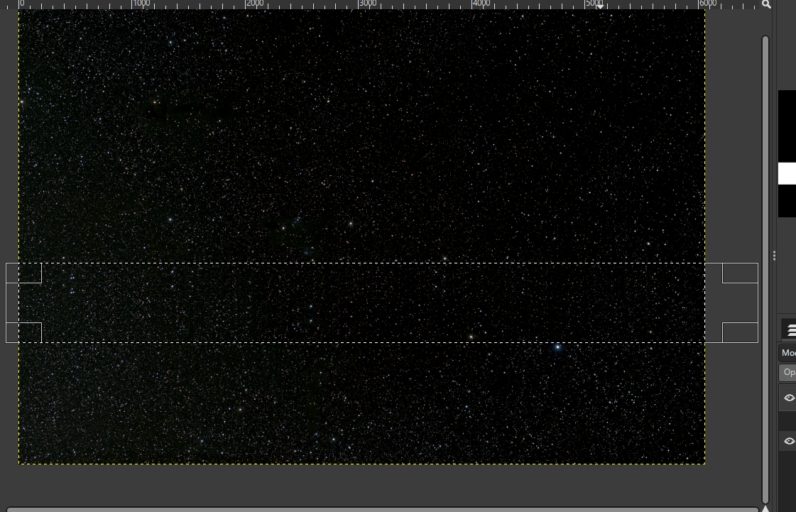

Je trouve la meme chose, donc 'ai scruté la couche étoile (differente de la couche starless, car sur IFN, si je streche les etoile comme le FDC, c'est tout blanc !)
Et la tres bizarre:
Une zone complete de l'image est doublé, une bande :
Screenshot de GIMP: dans la bande centre bas, tout est doublé. je c'est pas d'ou ca vient. c'est pas du clone stamp géant 😆
Comme une compression de l'image mal téléchargé:
Je vais refaire la couche étoile.
Et la tres bizarre:

C'est étrange en effet...un truc qui s'est mal passé dans Siril au moment du stack ?
Un beau champ, malgré ce défaut sur les étoiles (mais si tu as réalisé l'intégration des étoiles à la toute fin, ça doit pouvoir se corriger facilement).
Il y a du Ha dans la zone, ça donne des images sympa aussi (j'ai un champ a traité dans ce coin).

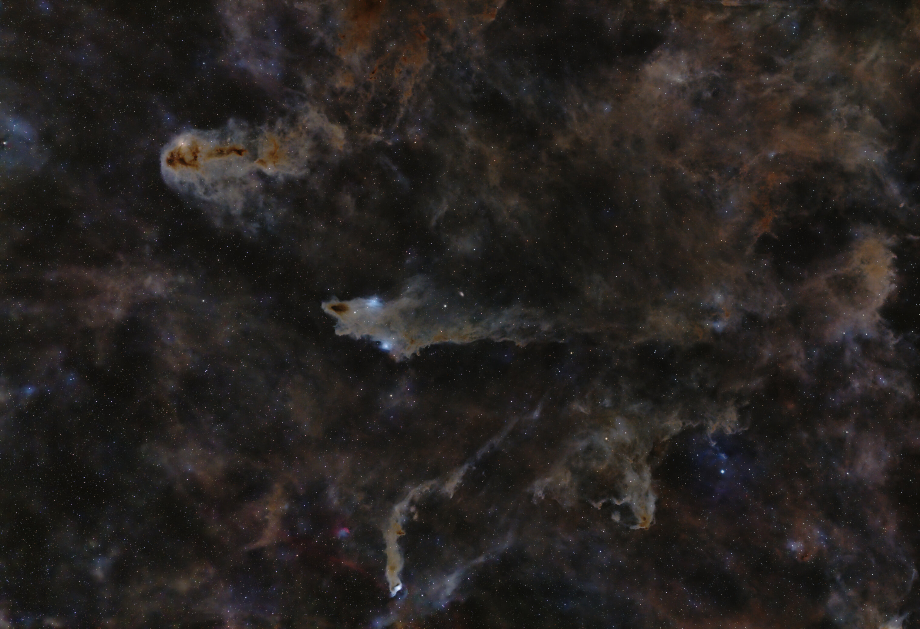

Voila, j'ai refait la couche étoile :
je sais pas, premiere fois que je vois ca sur une bande horizontale parfaitement reguliere.
En effet étrange... Mais ouf, c'est rétabli !
