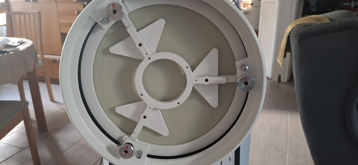

Collimation changeante avec l'altitude du télescope
Si vous collimatez votre télescope au laser que que vous le fait passer de par exemple la position 45° en altitude jusqu'au zenith, vous remarquerez peut être que la collimation change (le laser se déplace sur le primaire). C'était le cas sur le miens.
Pour moi la solution a été de bien resserrer les 3 "boitiers" dans lesquels les barres du flextubes passent sur la cage du primaire. Vous devrez utiliser une clé allen taille 5.

Le 11/08/2025 à 10:25, jimmystar a dit :
Bonjour @jimmystar,
Mille mercis pour cette information. J'étais dans la même situation avec mon Flextube 300P sans comprendre ce qui se passait. Sur les six vis, deux étaient carrément flottantes, un seule bien serrée, les trois autres plus ou moins serrées. Une fois les six vis serrées, plus de variation sur l’œillet quelque soit l'inclinaison du tube.
J'en profite pour ajouter un petit truc et astuce.
Ayant complètement déréglé mon miroir primaire en tentant de le recollimater, pour retrouver la collimation j'ai finalement dévissé à fond les trois vis poussantes, et serrer à fond les vis tirantes. Je me suis aperçu alors que l'instrument était quasiment collimaté. Il ne me restait alors plus qu'à dévisser les trois vis tirantes de la même quantité sur cinq tours pour repositionner le miroir.
En cinq tours on perd vite la précision de la position de la vis. Pour faciliter cette manœuvre il m'est venu l'idée de coller un repère sur chaque vis tirante pour compter ces tours, quel bonheur et quelle facilité pour collimater avec précision !
Il n'est plus resté que de resserrer modérément les vis poussantes.
Très bonne astuce effectivement, avec 1 avantage, mais un inconvénient potentiel.
- Etre serein lors de la collim, parce qu'entendre une vis tirante ne plus être en prise, pas glop...
mais
- Ne plus avoir assez d'intra pour faire la MAP, certains oculaires étant gourmand sur ce plan (mon zoom Speers 5-8)
il y a 17 minutes, macfly51 a dit :
Bonjour @macfly51,
Je ne comprends pas bien la remarque. Quand j'ai vissé à fond la vis tirante, elle ne pouvait pas ne plus être en prise. C'est en la dévissant à fond oui qu'on peut perdre la prise dans le pas de vis du support miroir, sans compter que le ressort se serait fait la malle au risque de rendre visite au miroir.
Ou alors j'ai mal compris les choses !
Bien sûr en vissant à fond les vis tirantes, le miroir recule de quelques millimètres et pourrait introduire des difficultés potentielles de MAP. Mais en revenant de cinq tours, le miroir retrouve sa place. J'aurais pu ajouter deux tours encore, mais comme je n'ai jamais eu de problème de backfocus lors de la MAP, je me suis tenu à ces cinq tours.
Ney
Edit : Oups j'ai le cerveau lent ! Oui votre première remarque est un avantage, celui d'éviter la perte de prise de la vis tirante, pas un inconvénient comme je l'avais compris initialement, . Ça y est j'ai compris.
