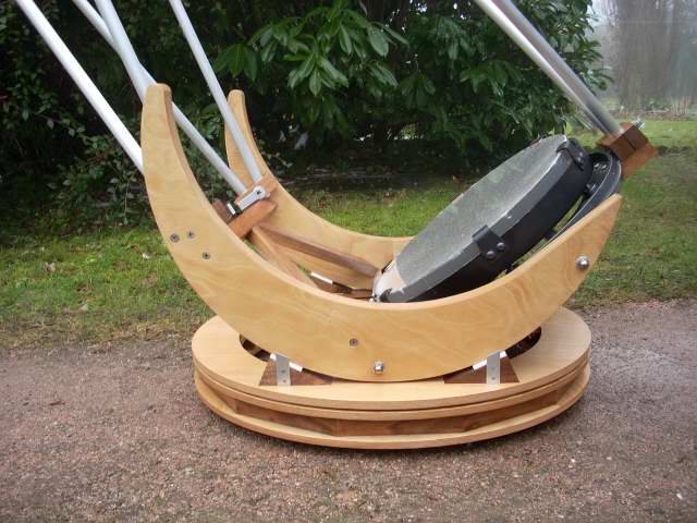

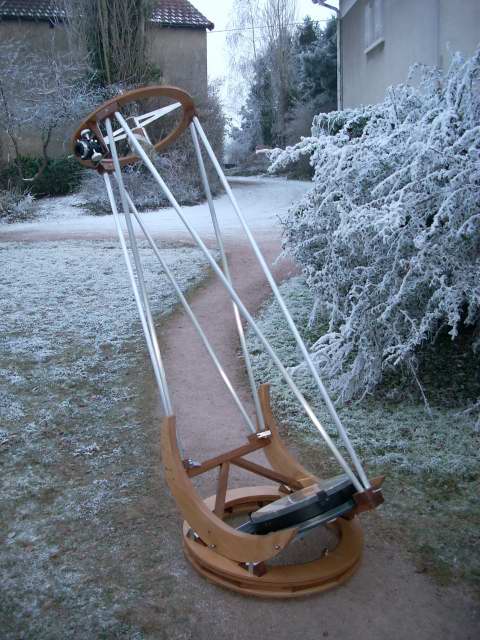

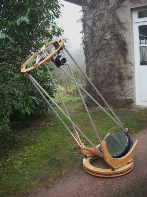

Voici donc un tout nouvel engin réalisé pour un presque voisin bourguignon, un 400 minimaliste, pour un miroir de type Lightbridge et son barillet d'origine:
L' idée initiale et le challenge pour ce projet était d'utiliser un miroir de 400, vendu sous forme de kit, par Telescope Service, avec son barillet 18 points d'orgine en fonte d'alu. Il s'agit apparemment d'un barillet provenant d'un Lightbridge 400.
Le résultat est un engin relativement léger (15kg pour la monture + 18kg pour le miroir et son barillet), selon une conception déjà rodée (voir sur mon site les Dobson 410 et 300 réalisés sur le même principe: ), minimaliste, miroir ouvert, cage secondaire à un seul anneau, serrurier à 6 tubes, tourillons sur-dimensionnés, et « rocker flexible » inspiré de Mel Bartels et Dan Gray, sur une base annulaire très rigide.

Fort joli!
Cependant les haches prennent des dimensions fort imposantes.
N'as-tu pas envisagé l'alternative "tridob" de Mel Bartels?
Patte.
Les tourillons ont un rayon de 32 cm. C'est encore raisonnable comme encombrement.
Il y a en effet la solution de Mel Bartels, les tourillons repliables. C'est élégant, mais je n'aime pas trop, il n'est pas facile d'avoir quelque chose de vraiment rigide, quand c'est repliable. C'est la même chose pour les nouveaux Obsession 18, dont je n'aime pas du tout la solution pour les tourillons, qui sont eux aussi pliables.
Comme la base et le rocker font un rayon de 34, on pourrait rendre les tourillons démontables, et les positionner couchés sur la base et le rocker pour le transport.
C'est ce que j'ai fait pour un projet en cours, un 300, qui tout démonté, ressemblera à une boite à chapeau de 42 cm de diamètre, et 15 cm de haut, tout compris, pour 10 kg. ON aura la un vrai 300 transportable pour voyages en avion.
Mais attention, dès que l'on rend quelque chose démontable, à la longue, il peut y avoir de l'usure au niveau des connections, et donc, un peu moins de rigidité.
C'est toujours une affaire de compromis.

  Jeff Hawke a dit :
Elégant, élancé, aérien, léger...
Mais est-ce fonctionnel?
Les miroirs sont totalement exposés à la rosée, et aux lumières hors axes (au détriment du contraste). Et faute de boîtes ou d'amorce de boîtes, une chaussette sera difficile à placer?
Par contre, le centre de gravité doit être très bas, c'est bon pour la table équatoriale!

pour les refflets et comme dit Den :
- seul truc impératif : aucune lumière parasite ne doit venir frapper la lentille d'entrée de l'oculaire. Ce le consatate aisément en plein jour en tentant de regarder l'endroit incriminé ou, en mettant un occulaire à grande focale et en regardant de loin la pupîlle de sortie : on ne doit voir - à l'envers et en petit - que le secondaire et du noir autour.
- ca veut dire qu'il faut placer un écran noir au niveau le la cage (un baffle) ou du miroir, (comme le T780 de Vincent Leguern) et de noircir, peindre tout ce qui est clair et brillant (visserie, quicaillerie, tranche du miroir, etc...)
- pour le reste, s'il y a des lumières parasites génantes, alors le diagnostici s'impose de lui même : ce n'est pas le bon endroit pour observer. Et un télescope de voyage, donc transportable, ça se déplace là où il faut.
